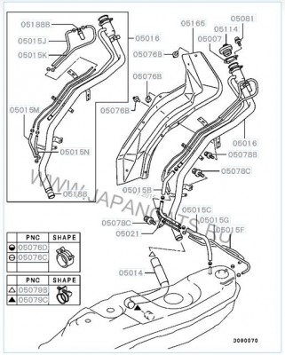

клапан продувки смотри, ну и трубочки вентиляции. Забиты поди

Клапан (элетромагнитный) или простой (одноходовый) срабатывающий от разряжения во впускном коллекторе, находится под капотом в двигательном отсеке (где точно, не скажу, так как у вас GDI ) Трубочки(а) идёт рядом с заливной трубой. Иловчитесь, вставьте в неё шланчик (в заливной горловине) и дуньте ртом. Думаю воздух не пойдёт. А так, да, воздухоотводная система у нас навороченная, места 3 в баке, откуда он должен выходить и всё это соединенно кучей трубочек, которые видны только на снятом баке

лезть под заднюю правую арку, снимать пластмассовую скорлупу, снимать из-под неё "саксофон" и смотреть его состояние.Евгений 56 писал(а):И что там смотреть ,куда копать???SNOOPER писал(а):Потому что выпуск воздуха забит. Смотрите горловину.
как вариант он сильно прогнивший и забитый грязью... особенно его тонкие трубочки.

посмотри лепестковый клапан, он стоит ближе к баку.
