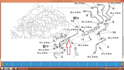

Течь солярки с топливной рампы.

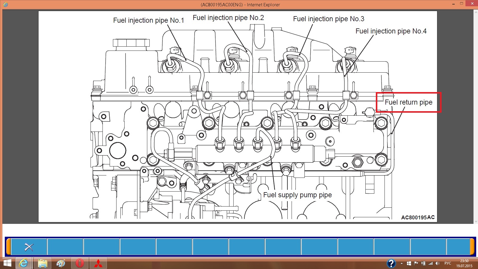

Извиняюсь за дилетантский вопрос. Я правильно понимаю, что вот эта деталь , к которой подходит одна трубка и отходят 4 называется топливная рампа? Так вот вопрос в следующем. Загорелся чек, от машины начало попахивать соляркой и возрос расход. При поиске проблемы обнаружил потёки соляры. И при запуске двигателя соляра капает с болта, который обозначен красной стрелкой. Доступ для осмотра там хреновый, но вроде все стыки, где трубки подходят протёр, думал с одного из них сочится и потом на тот болт стекает. Но вроде все стыки сухие. А болт с которого капает, вроде как крепёжный, откуда с него соляра может капать? Может по целому металлу где треснуло, так бывает? Или же диагностировал не внимательно и надо тщательнее искать, с какого стыка подтекает.

Re: Течь солярки с топливной рампы.
SNOOPER, ты так оперативно ответил, что я даже вопрос до конца дописать не успел. Вот теперь уже дописал собственно вопрос. Что характерно, отмантулил с этим дефектом аж 800км. Компьютер утечку не видит и как и всегда на этом маршруте показывал расход 10-11л и по приезду на место остаток топлива , почти на 200км. Вдруг, когда тронулся в обратный путь при остатке запаса топлива на табло, что-то километров на 140, загоорелась лампа резерва и только тогда обратил внимание, что стрелка показания топлива лежит практически на 0. Заправился около 60 л и через 420км, снова загорелся резерв, а на компе запас хода 150км.SNOOPER писал(а):Да правильно.
А в чём собственно вопрос?!

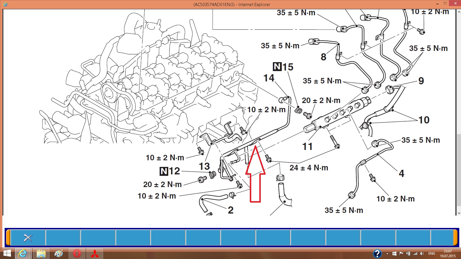

Течёт скорее всего с трубки обратки с форсунок. Отмечена стрелкой
А где эта трубка на моей картинке? К кронштейну на хомуте закреплена как я понимаю трубка №4, через неё подача в рампу идёт. А обратка, это которая на картинке ниже болта и ниже кронштейна?
Она привернута к торцу рампы, после ограничителя давления.
На фотке её не видно, рампа закрывает.
Еду сегодня на лечение в Барс 4х4, надеюсь конечно что там и так люди компетентные, но всё же. С моментами затяжки стыков на первой схеме всё понятно. Но что то там на схеме никаких уплотнительных колец не изображено.Нужно там расходники какие иметь для переборки стыков? Нужна ли там повторная подтяжка стыков через какое то время выдержки, и ставятся ли гайки на фиксатор резьбы? Ну и может ещё какие специфические хитрости есть?
В итоге текло по стыку шланга №2 с ответвлением трубки №14, то ли резина расслоилась, то ли хомут был г... . Усилиями команды Барс 4х4, при онлайн содействии SNOOPERа течь успешно ликвидирована. Поменяли шланг и хомуты на червячные. Всем большое спасибо.

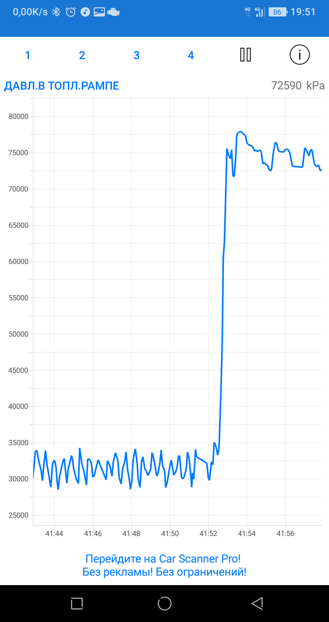

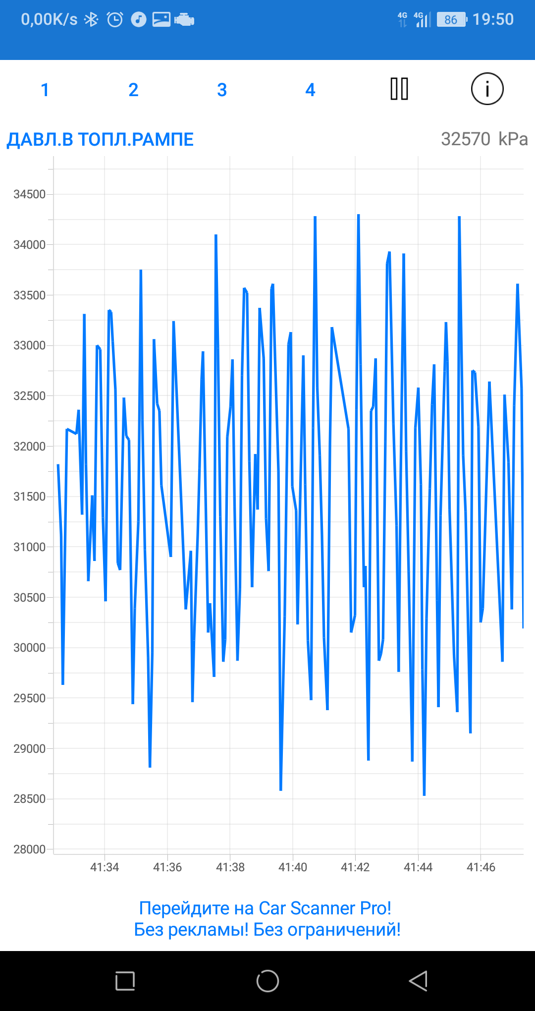

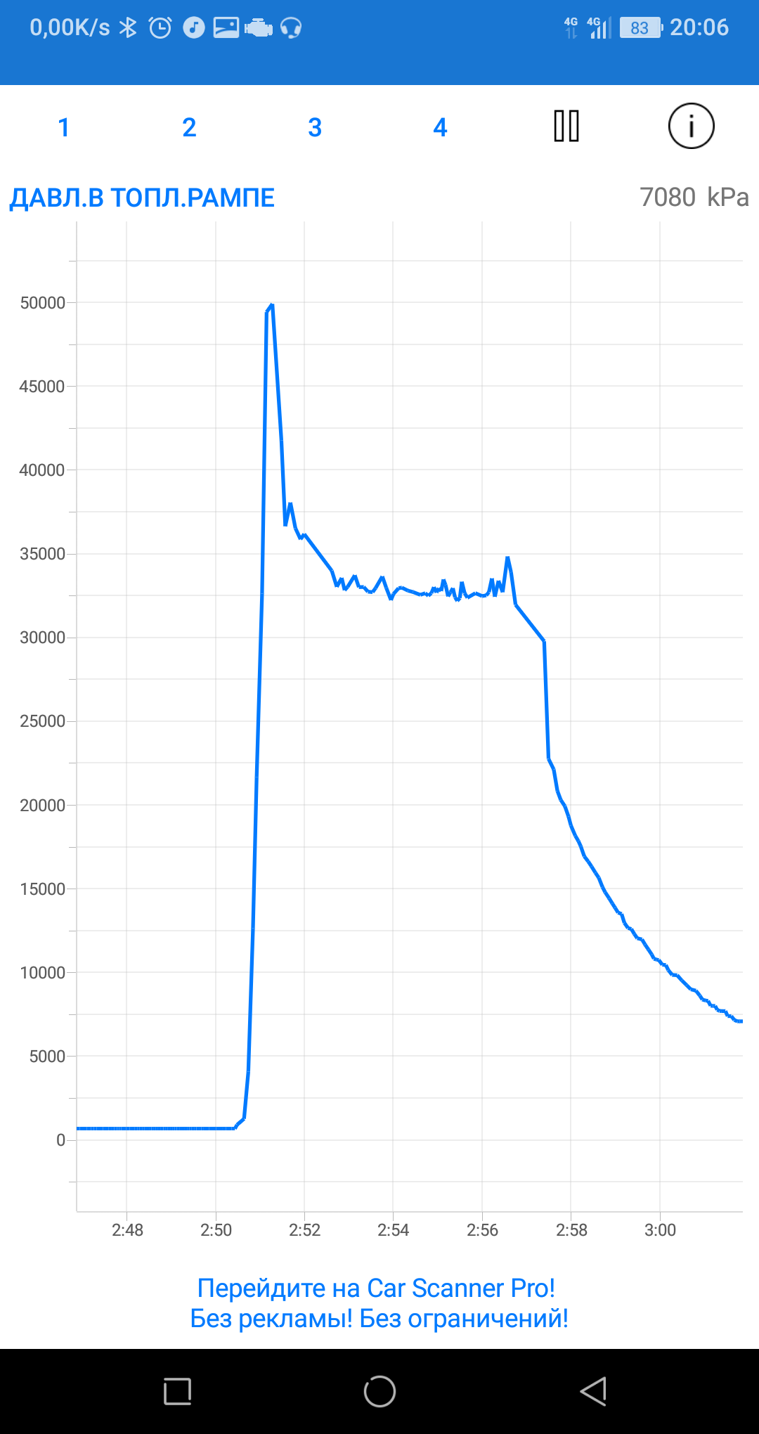

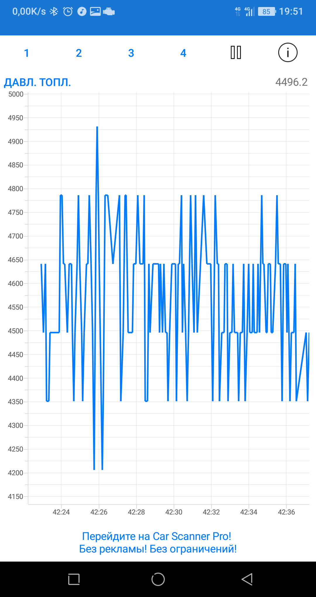

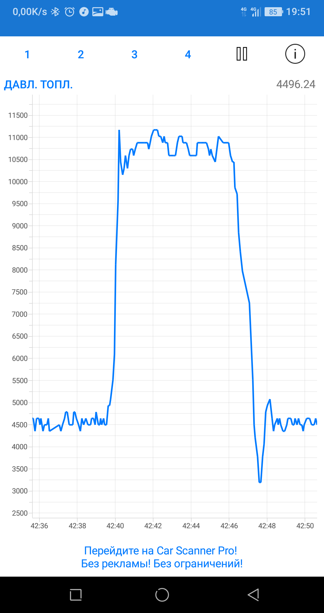

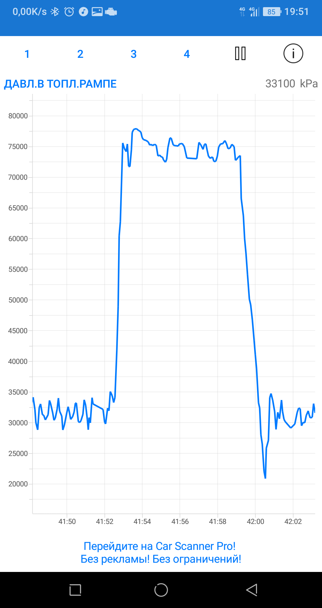

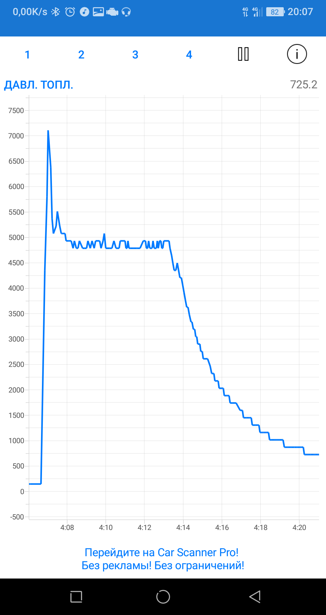

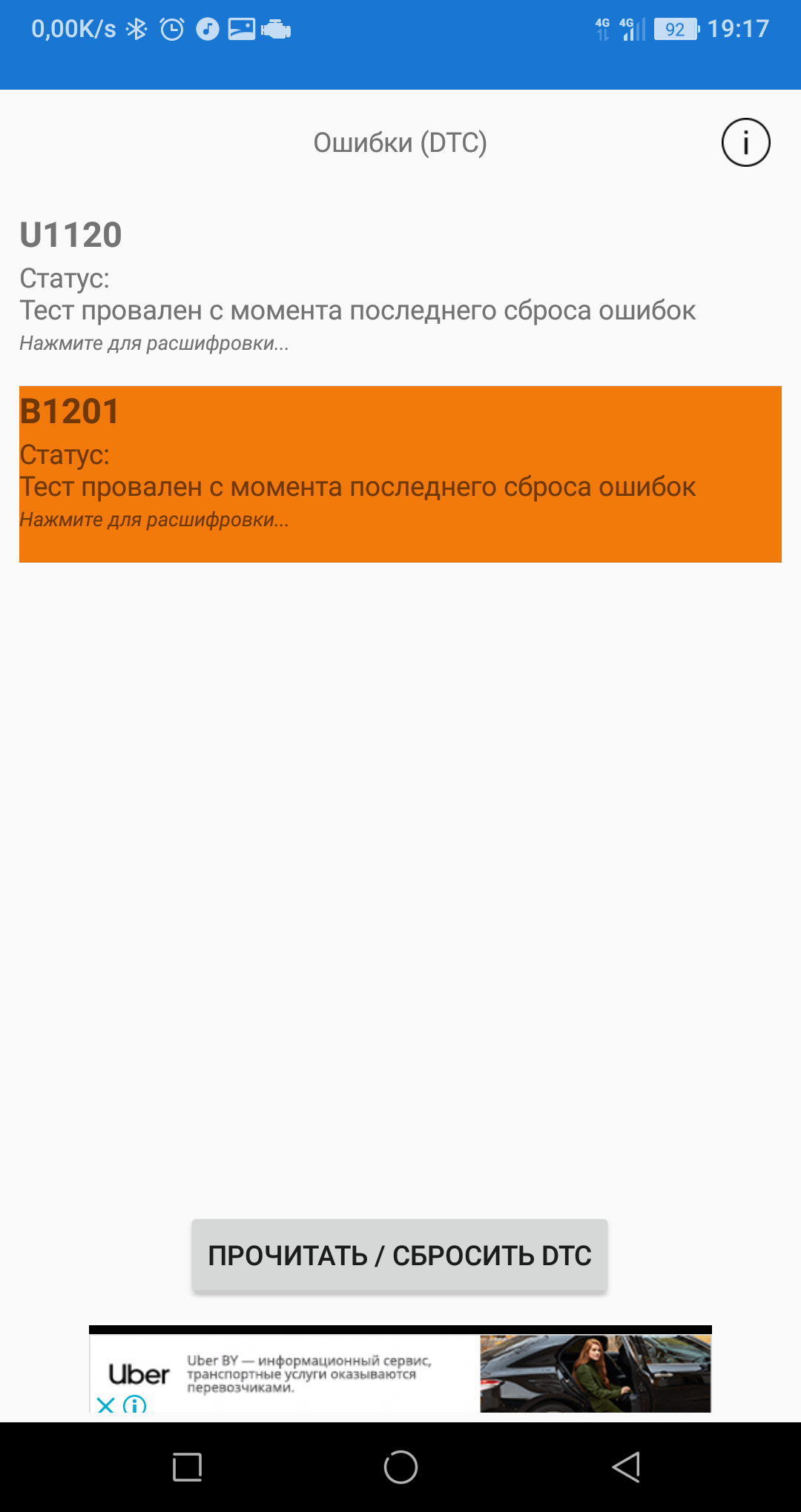

Всем доброго дня. Похожая ситуация с ТС.
Итак, с пол года назад заметит , что рампа вся в солярке, и снизу под топл.рампой, как будто налито, начал грешить на штуцер трубки форсунки первого цилиндра, на рампе. Там было самое мокрое место, открутил-закрутил, протер. Всё подумал я, Ан нет, через некоторое время опять теже симптомы. Читал про топливные трубки, их более 5 раз не льзя закручивать, под замену. Вот и грешил на эту трубку, однако машина то ездит, ну и хорошо. Неприятно конечно, что там снизу в солярке всё. А последнее время стала плохо заводится, после стоянки, да уже и так, заглушу на мин. 5 , надо помаслать об.2-3. До этого всего, месяц назад, поменял корпус т.ф. , поставил с подогревом от обратки( у меня подогрева не было). После этого и стал долго заводиться после стоянки.
А сегодня набрёл на эту тему. Вот и пища для размышления. Подключал елм. Давление 0 в рампе после стоянки, Запускается двигатель долго, а после того как заглушу давление быстро падает.
Приложу скрины.
Может ли это быть из-за этой трубки?
Конечно же сегодня залезу и посмотрю, что там делается.
Приложу скрины.
Давление в рампе, на холостых, 300 кг. На максимуме 1,5 тонны. Была бы протечка, давно бы прорезало канал и уже бы текло рекой. Моется карбклинером, сушится и контроль с фонарем и салфетками. Длинный пуск, как правило, это утечки в прецизионных парах форсунок и клапана-дозатора ТНВД...
Смотрите секционный клапан на насосе, у Вас давление пляшет. Клапан скорее всего у Вас разборный, полировка может помочь.
Если пляска останется, что вряд ли, то смотреть форсунки.
Давление топлива после глушения достаточно быстро на ноль сваливается.
Долгий запуск, кстати как и пляска давления, может быть от подсоса воздуха.
Начните с проверки на подсос воздуха, ну а потом по результату, клапан, форсунки.

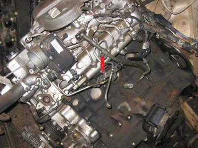

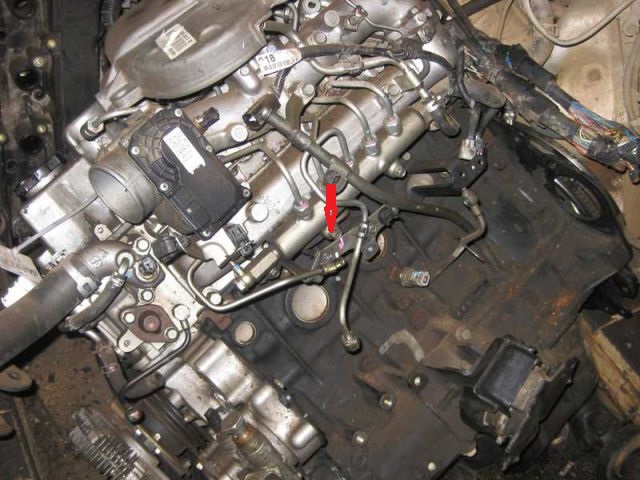

Парни привет. Похожая проблема подтекает соляра со штуцера трубки форсунки первого цилиндра, на рампе. Промыли, почистили, открутили - закрутили все равно подтекает. На работу двигателя никак не влияет. Все норм. Как починить. Говорят только новую трубку заказывать. Может есть какое-нибудь народное средство. Хотя бы на время
Стоит проверить соосность трубки относительно оси резьбовой части рампы. Если не соответствует, чуть подогнуть. Перед коррекцией открутить штуцер от форсунки. Частенько, помогает натирание головки/конуса трубки кусочком свинца/олова. Способ дедовский, но частенько работает...
