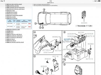

Народ! Помогите пожалуйста! Митсубиси Паджеро спорт, 2000г.в., двиг:4D56TD, коробка механика. Стоит вот такая вот релюха (атрикул. по exist MB 627895) у правого крыла под капотом, в каталоге написано (реле электрическое). Что это за релюха и на что она идёт?

Реле звукового сигнала.

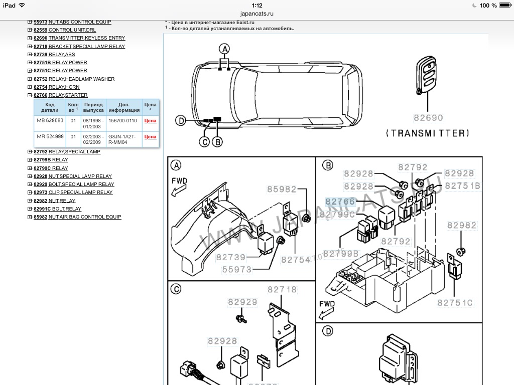

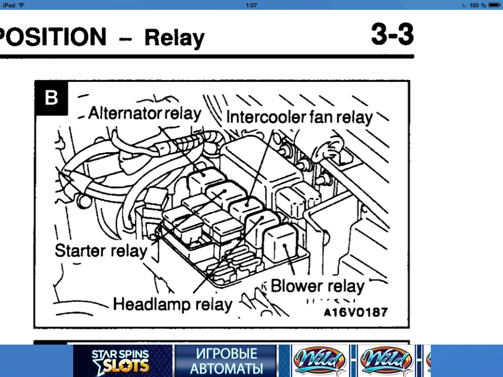

Тогда, помогите пожалуйста! Нужно найти реле стартера, где оно стоит, как выглядит. Вышлите номер по каталогу из exist если не трудно. Спасибо!

Оно в блоке предохранителей в моторном отсеке.

Подходит от ТАЗов 75.3777-11 на 30А. Тут в картинках http://www.drive2.ru/l/2862841/ и где стоит и как выглядит и чем заменить.
