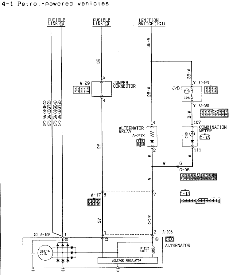

Толя, там 3 разъема, один b+ другой w, провода тонкий белый и толстый желтый. 3й нельзя перепутать. Я подключил толстый желтый на b +, w на массу тонкий белый, w звонится с массой. Пищит. Мультиметр. На приборке горит аккумулятор постоянно еще ат. В цепи 14 в. Акум заряжается, клеммы дают 14в. Но это из за того, наверн, что на патрике меньше обороты холостые. Акум за ночь вытянолу под 0 когда машина спит. Обратная полярность на гене дает в цепи 7в постоянно греются провода, лампочка не горит на приборке, когда машина спит ничего не вытягивает. Соотв 7 в на клеммах акума.

А Вы не пробовали схему открыть и посмотреть куда идут провода ?

На уаз форуме советуют w с напр 7в оставить пустым, а кинуть желтый и белый провод на d, это d а не b +
Ура, народ это помогло! приборку и бортовую цепь кинул на D, +акума на B+ оставил, W - пустое все работает, лампочка не горит.

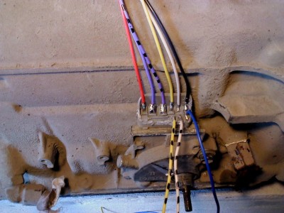

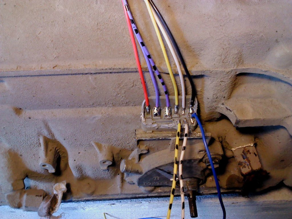

Жан Сем писал(а):Всем привет . Помогите плиззз у меня паджеро 2 все работало нормально . Стоял в гараже решил покрасить когда закончил хотел снять с гаража поставил на драйв машина стала плохо трогаться с места примерно при 3000 оборотов но когда ставлью на 2 или на Л машина еде супер . Со задним ни каких проблем . Отвез машину на диагностику сказали есть кароткое замыкание . У меня на машине стоит парктроник и камера в последние дни камера стала не работать и еще задний правый сенсор парктроника срезали чтобы снять шит но камера работала . Помогите плиз:-(
У тебя коробка в аварийный режим перешла, смотри есть на нее отдельно блок управления? прозванивать надо, мог провод отвалиться какой-нибудь в соединениях, фишках, шлейфах смотри провода, идущие от коробки.
У меня на Е53 такое было TransmFailSafe и 1 скорость отключает, трогаешься на 3000 оборотов со 2й
На фото на марке контактная группа отвалилась. Попробуй сканер подключи, прочитай.

Yura.nsk писал(а):На уаз форуме советуют w с напр 7в оставить пустым, а кинуть желтый и белый провод на d, это d а не b +
жёлтый тоже не надо подключать!!! :*STOP*: просто толстый белый к В+ а тонкий белый к D . иначе АКБ будет выедать и лампочка работать не будет!

что такое внутрение потребители? контакт W на генераторе это выход на тахометр для некоторых машин.
а контакт D это запуск генератора через лампочку в приборке по белому проводку.
жёлтый подавал опорный + на митсовский генер. на нашем гене. он не нужен!
