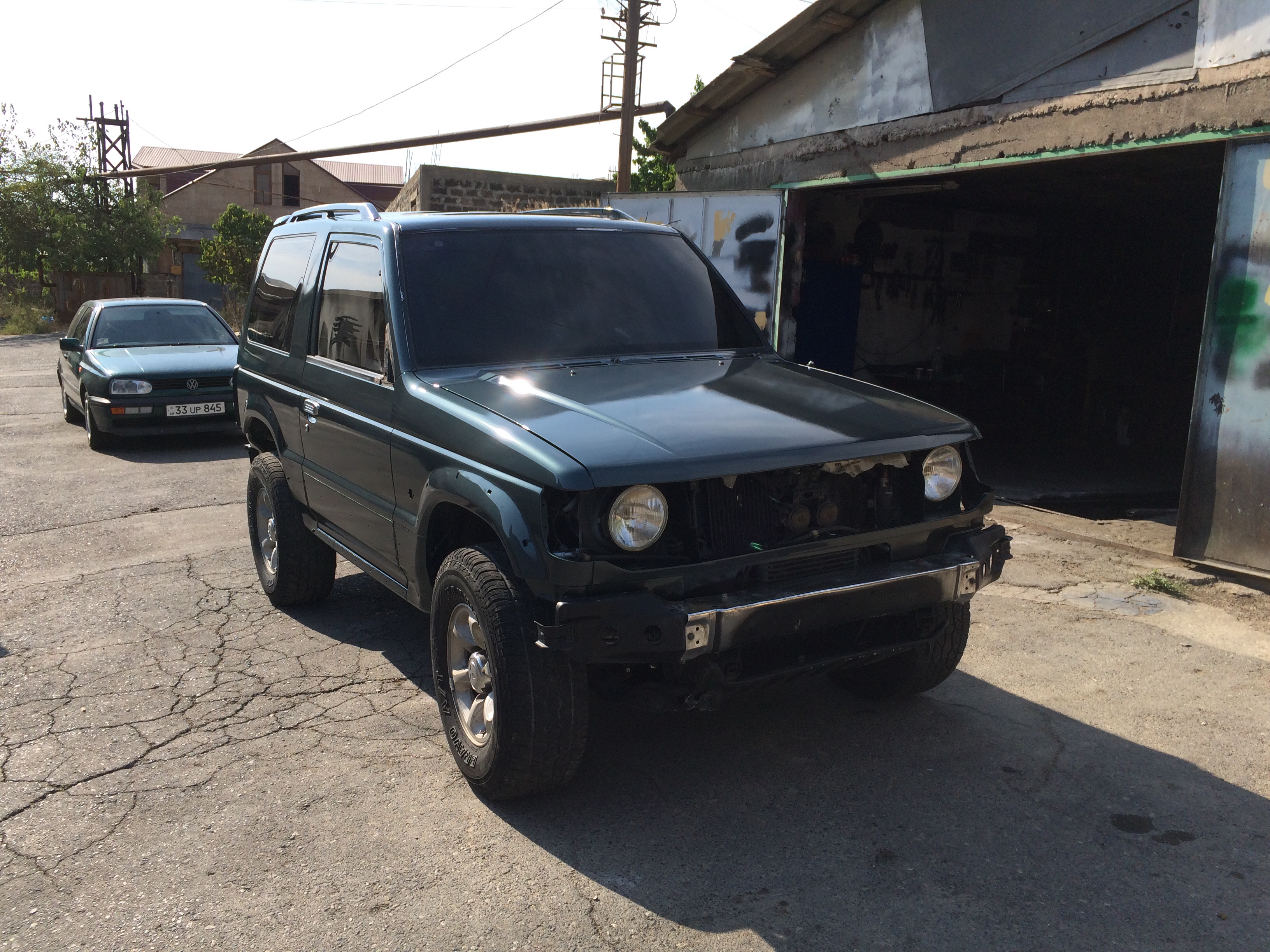

Всем привет . Помогите плиззз у меня паджеро 2 все работало нормально . Стоял в гараже решил покрасить когда закончил хотел снять с гаража поставил на драйв машина стала плохо трогаться с места примерно при 3000 оборотов но когда ставлью на 2 или на Л машина еде супер . Со задним ни каких проблем . Отвез машину на диагностику сказали есть кароткое замыкание . У меня на машине стоит парктроник и камера в последние дни камера стала не работать и еще задний правый сенсор парктроника срезали чтобы снять шит но камера работала . Помогите плиз:-(
Машина вот
Машина вот

Диагноз - АКПП встает в аварийный режим. Едет на D только на третьей передаче. При переключении в ручную скорости включаются как надо.
Лампа А/Т моргает ?
Лечение - брать букварь, поиск по сайту - снимать код ошибки с АКПП.
