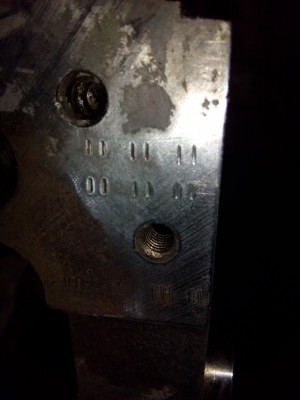

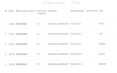

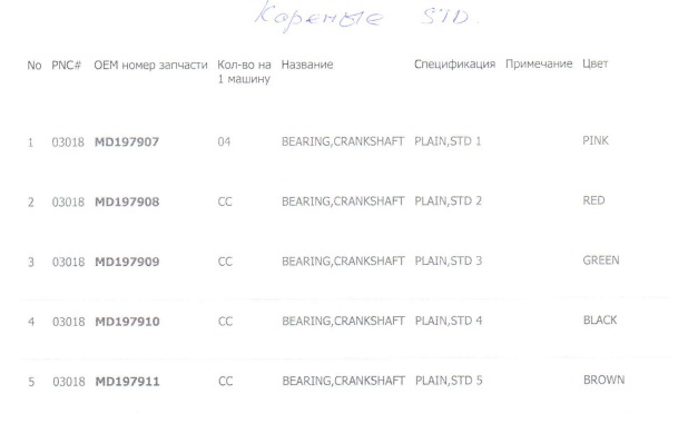

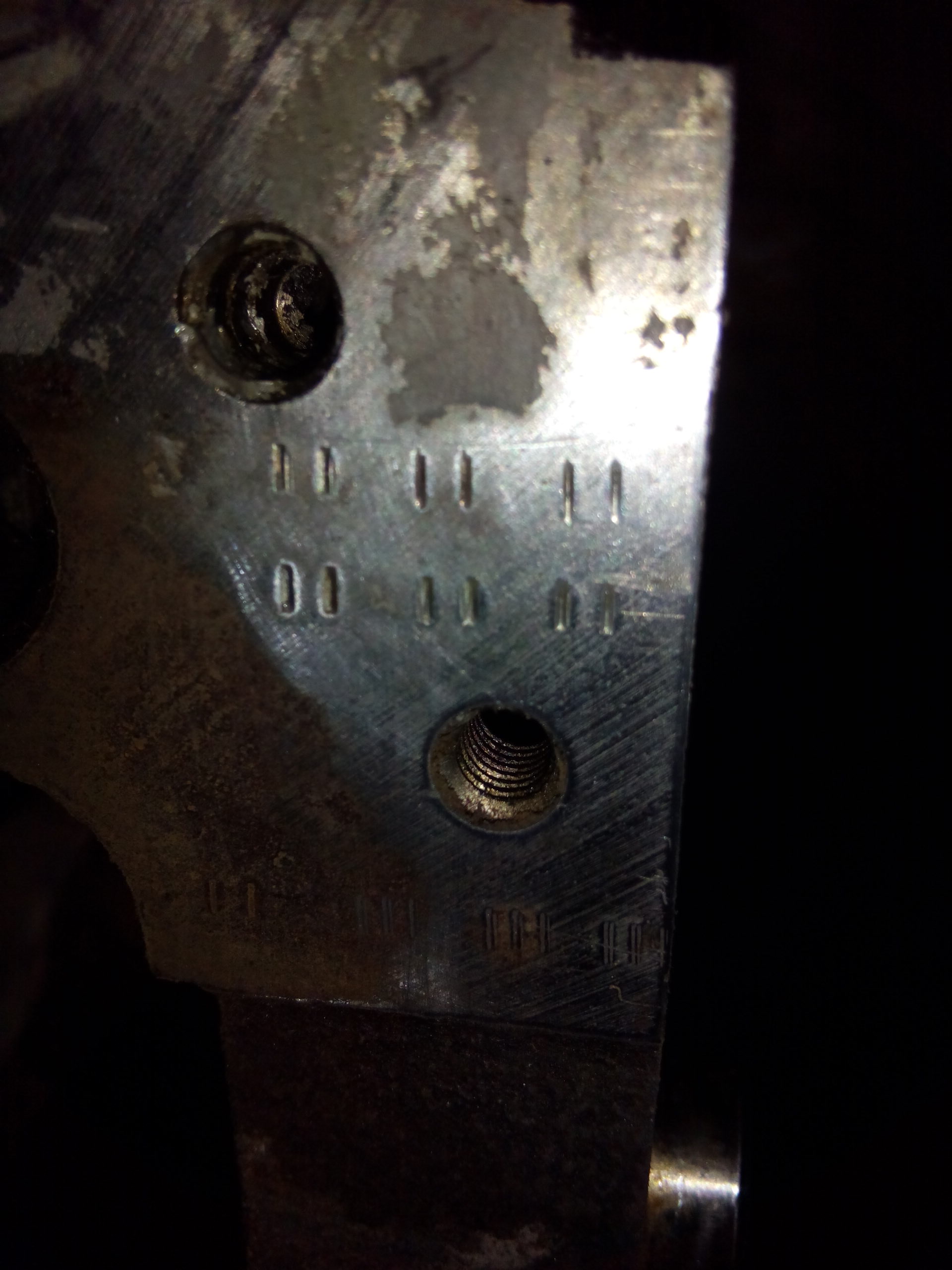

Всех приветствую! Ребят, кто сталкивался подскажите"! Не могу разобраться с мурзилкой как вкладыши подобрать по размерным группам? На блоке нашел серию цифр II-II-III-II + из опыта подбора на тойоте на коленвалу там тоже цифры были, а здесь из книги следует, что цвета какие-то... В общем подскажите наглядно, а то всю голову сломал"! Не могу по мануалу понять последовательность действий и что и где смотреть, кроме цифр на блоке, о которых я указал... Где на коленвалу маркировки и шатунах не понял... Требуется подобрать коренные и шатунные вкладыши...
(мотор 6G74 Doch MPI, паджеро 1993 г.в.)
Помогите подобрать вкладыши

Когда разобрал, покрутил в руках вкладыши, не помню чтобы там какие-то маркировки были... Поеду сегодня еще раз смотреть в гараж... Когда на тойоте jz капиталил, то там вкладыши действительно были с циферками 1,2,3. Но я этому сначала не придал значения, а сделал по мануалу (номера на колене + номера на блоке + номера на шатунах складывал по таблице и заказывал оригинальные... Когда пришли и начал ставить их в шейки, то старые вынимал и увидел, что номера на новых совпадают с номерами на старых) но это тойота, а сейчас капиталю своего 3,5 литрового от мицу и пока не могу разобраться... в книге как-то туманно все описано еще и по 3 и 3,5 литровому в одной главе и пойди пойми что к чему...

Есть только 5 размеров стандартных вкладышей.

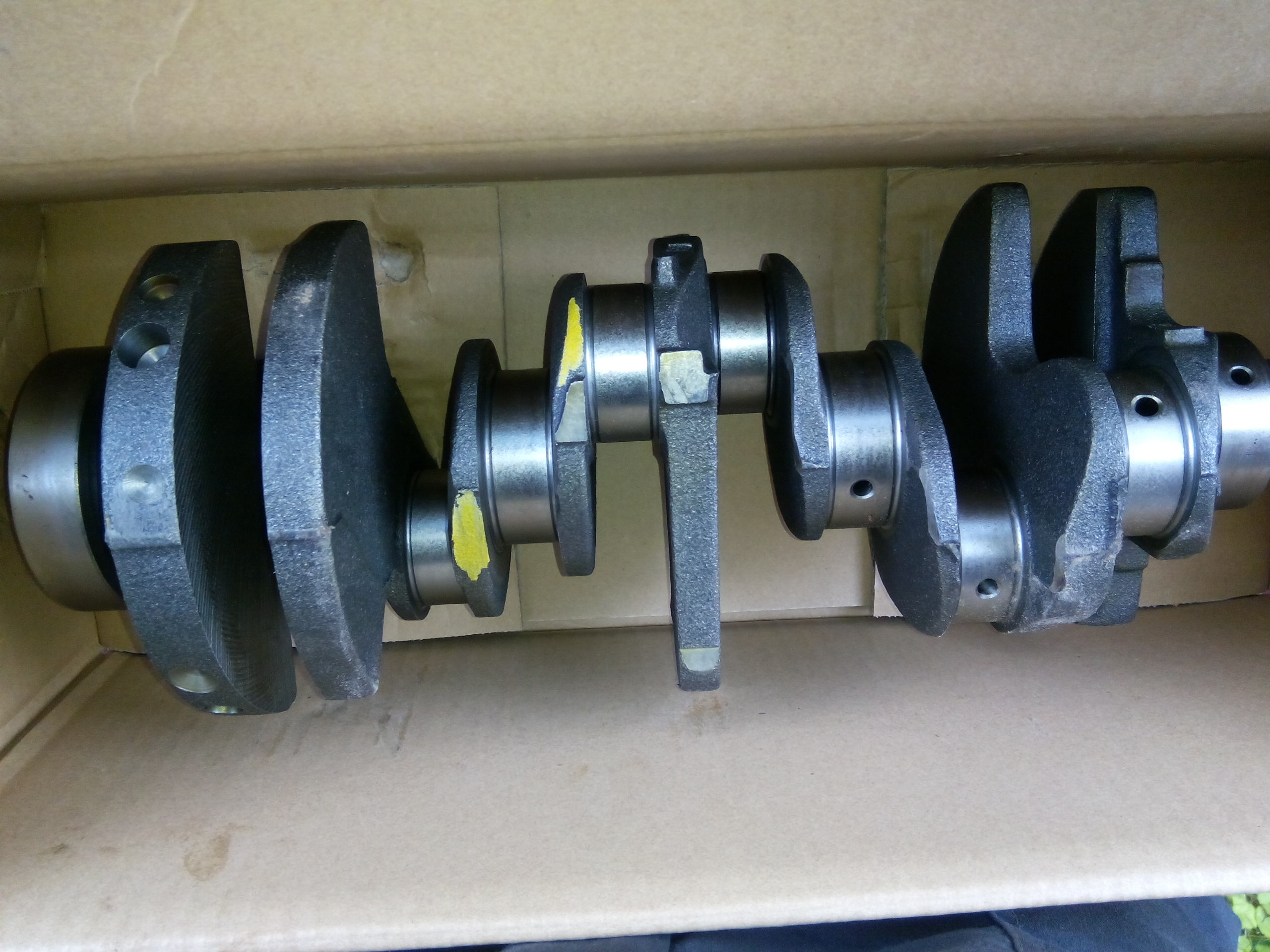

Смотриш метки на коленвале , где то по середине колена. и на блоке
По таблице подбираеш что на колене и на блоке.
Эти вкладыши отличаются толи толщиной, толи чемто 0 по вдоль. Они не под расточку!!!!

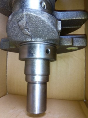

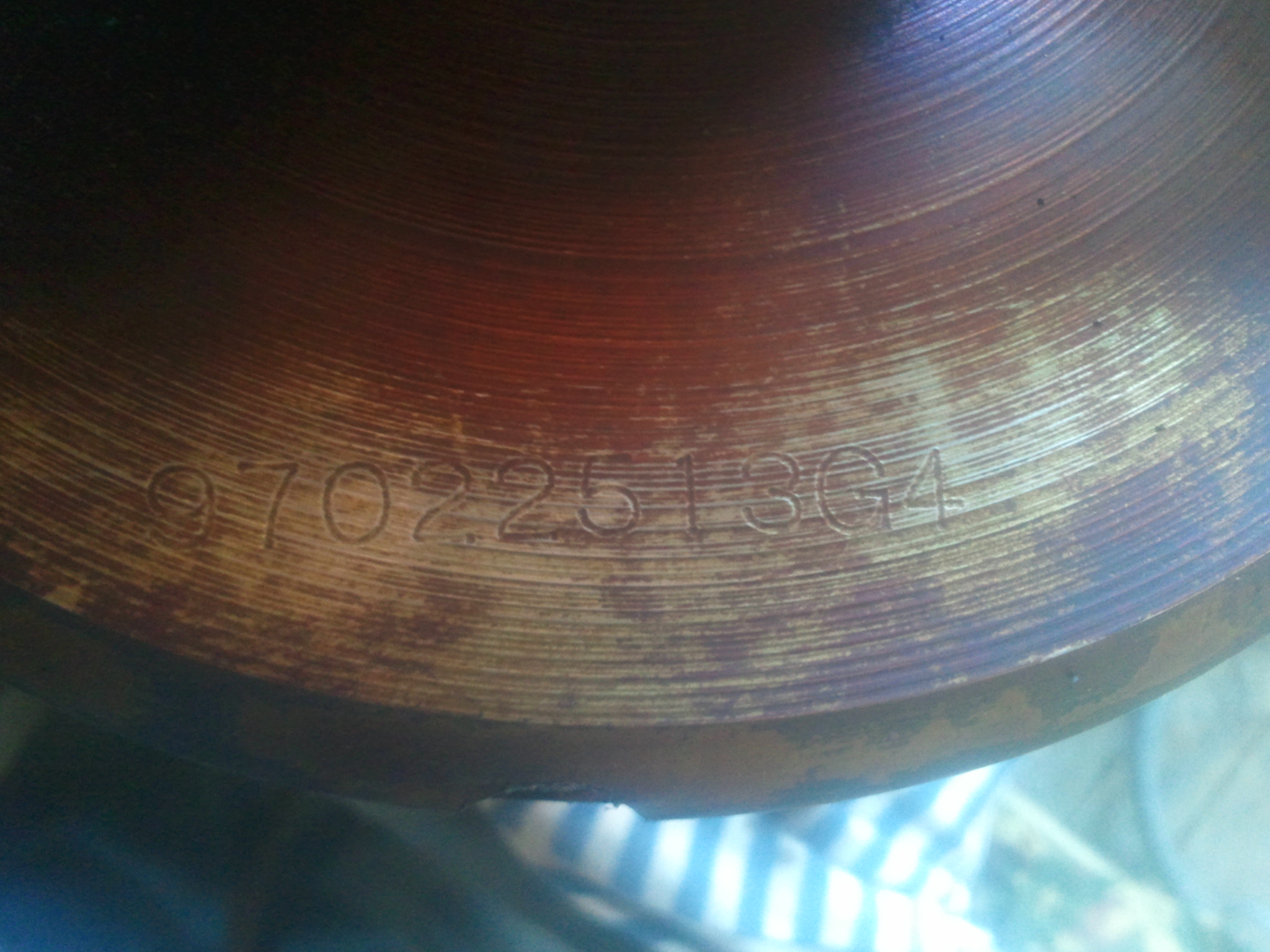

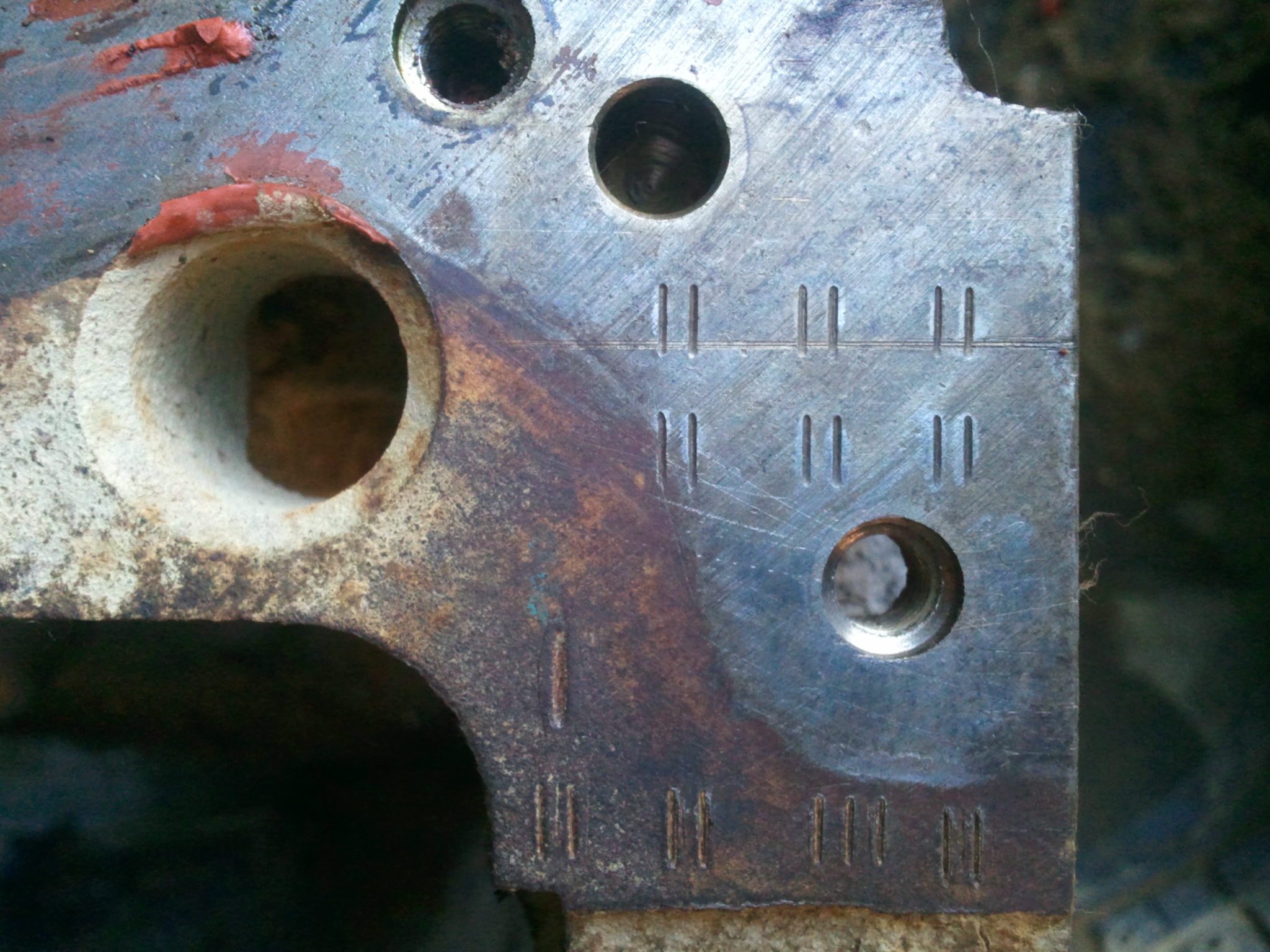

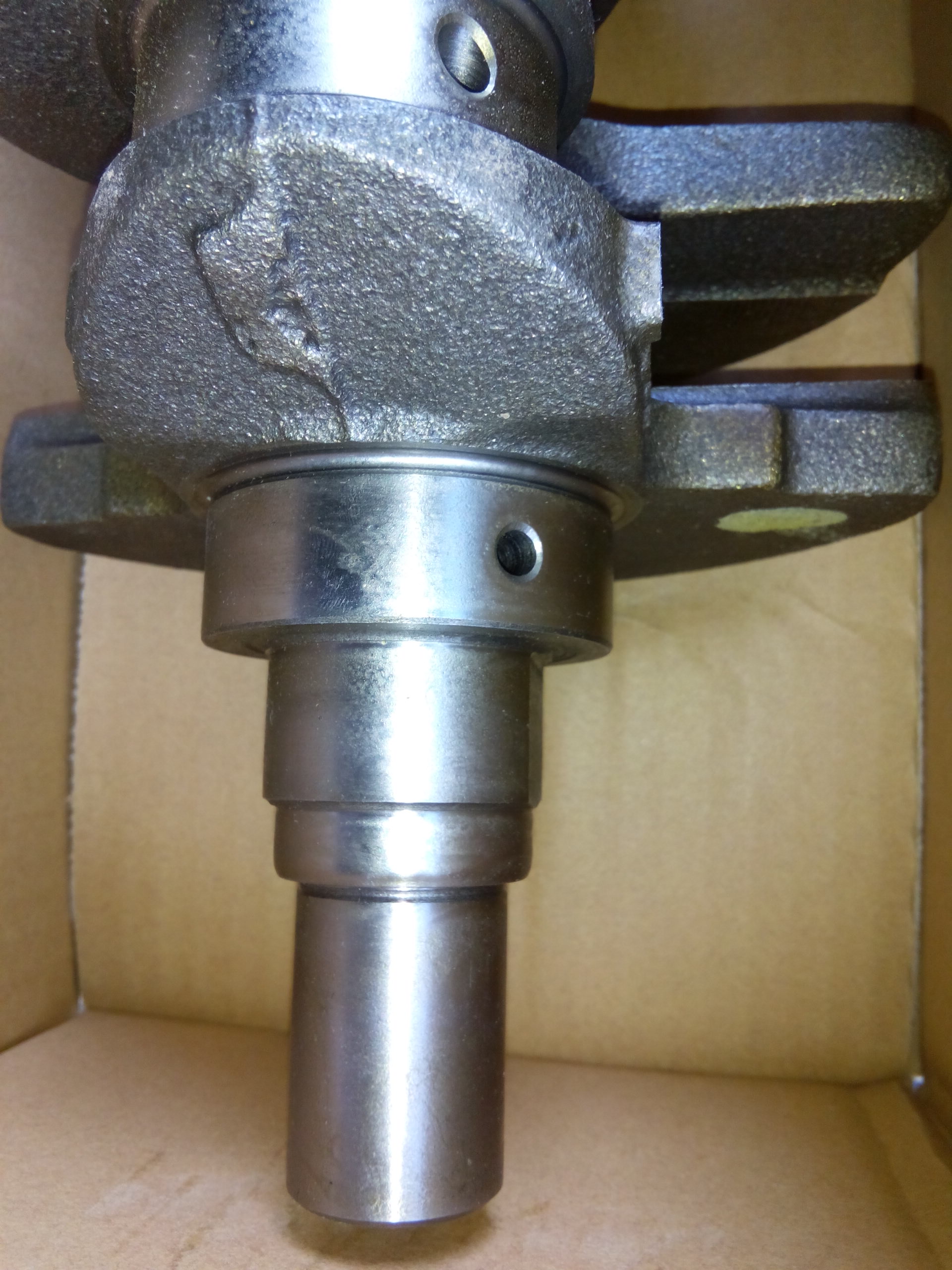

Re: Помогите подобрать вкладыши
помогите подобрать вкладыши на 6G72 24кл.
колено новое оригинал.
размер шеек коренных 60.02
шатунных 50.02-50.03
метки на блоке 222222 и 2332 выбиты
