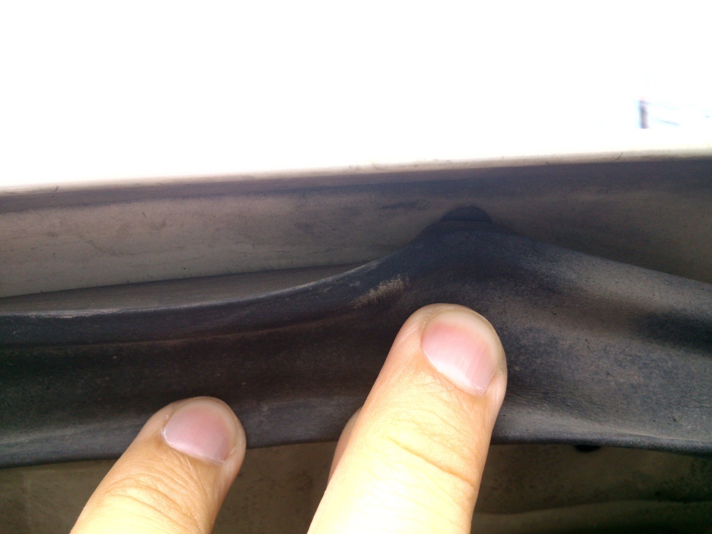

Теперь вопросы по технологии изготовления стандартного
1)Капоты бывают 2-х видов один под машину с иммобилайзером, с таким холмом
эта штучка нажимает сюда
другой без иммобилайзера и соответственно холма нету.
Образец выслан будет без этого бугра, но я могу замерить расстояние от краев до центра датчика. Моё предложение по центру в скелете капота сделать отверстие с резьбой и туда по необходимости прикручивать шайбу которая будет давить на датчик.

1 и 2...не вопрос...заморозим туда гайки...)
3...на капоте будет отпечатываться разметка по уплотнительные дырки...вам останется их просто просверлить....)
