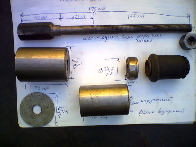

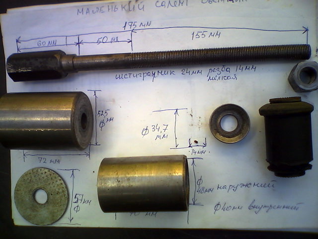

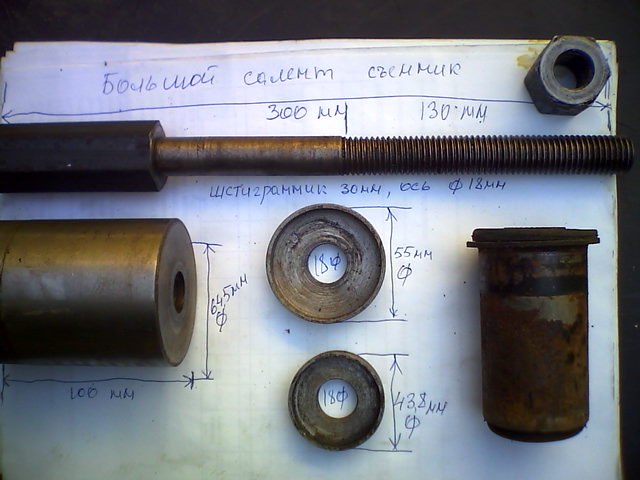

Re: Саленблок нижнего рычага левый (большой)
Все самоделки у токоря,чертежей нету.Отдал токорю два новых саленблока,он по ним сделал два штока с длинной резьбой и гайкой из шестигранника,далее две разные обоймы в которые выталкиваються саленты.Ещё две фасонные шайбы для выталкивания и запресовки болшого салента.И на маленький салент фасонная шайба для выпресовки и запресовки,ещё гильза по наружному диаметру саленблока маленького в которую его изначально заталкиваются,а потом из неё запресовывают в рычаг.Все расчёты были в голове,когда объяснял токарю,будет время сфоткаю и замерю.
На первой и последней фотки,это для маленького салента,а шайба в левом углу левая в разборе не участвует она просто для поддержки всего на оси,чтоб не растирять .
На второй фотки для большого салента.
