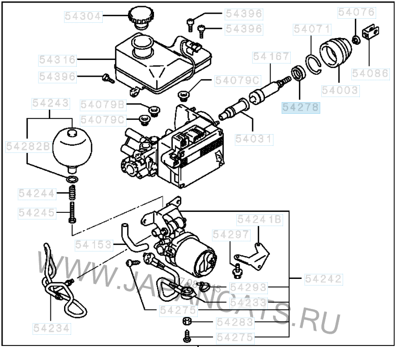

а вот по манжетке - вроде она идет отдельной деталькой:

Это не та манжета. Эта не даёт жиже в салон литься.
Поршеньки под номерами 54167 и 54031 виновны, вернее манжетки на них.
Ну и самый худший вариант - износ цилиндра (иногда набивается эллипс) Тогда только замена всей этой чехони

раз так, то только сами поршни приобретать. а они штуки недешевые - в районе 2800р. каждый.
