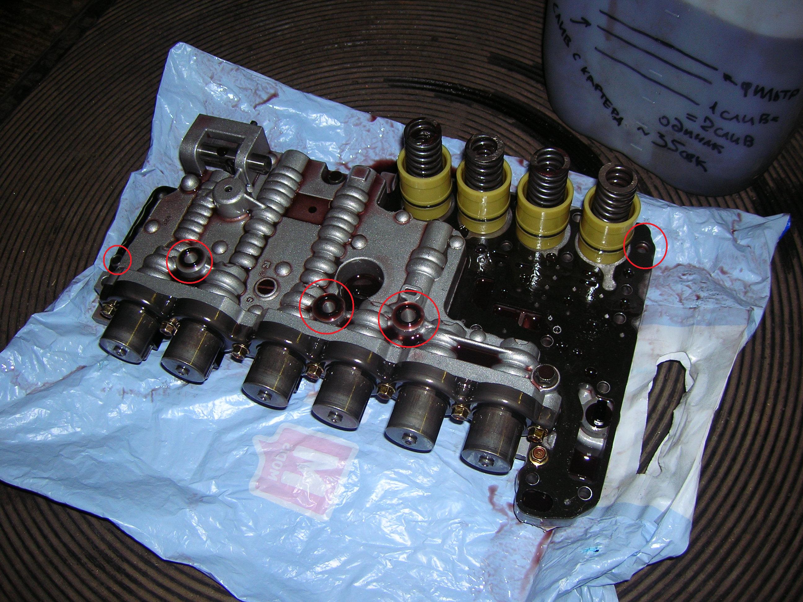

ребят, срочно нужна помощь!
при снятии гидроплиты V5A51 высыпались поршни и 7 пружин.
какая куда не знаю... (((
толстые пружины вроде понял как промаркированы и где должны стоять, а тонкие не знаю опустить какую в какой цилиндр. В инете никак не могу найти маркировку...
нашел только фотки, но они какие-то противоречивые (((
HELP! Пружины АКПП!

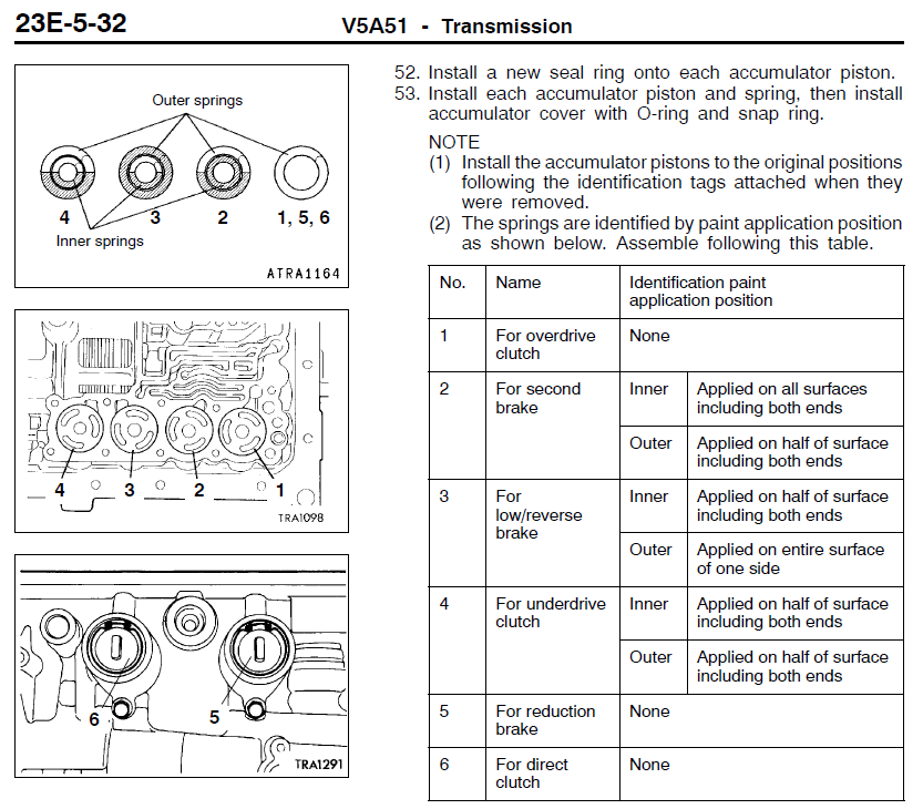

Да, видео это на форуме видел, но не стал смотреть всилу ограниченности мобильного интернета, и нифига не понятно, в какой серии я бы это наткнулся...
Посмотрел позже - это есть во 2 и в 15 сериях, но там не понятно какая где стоит пружина, т.к. из 7 штук их 5 разных типов. А в видео они лишь говорят мол четко поставьте по маркировке в мануале...
Нашел родной Service Manual по этой коробке, где слава богу оказалась цветовая маркировка пружин.
Если что - вот она. Может кому пригодится.
