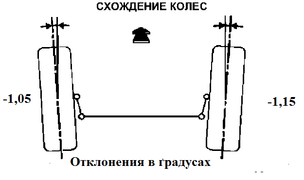

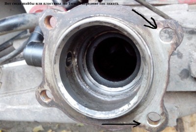

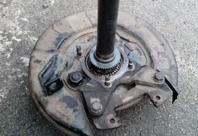

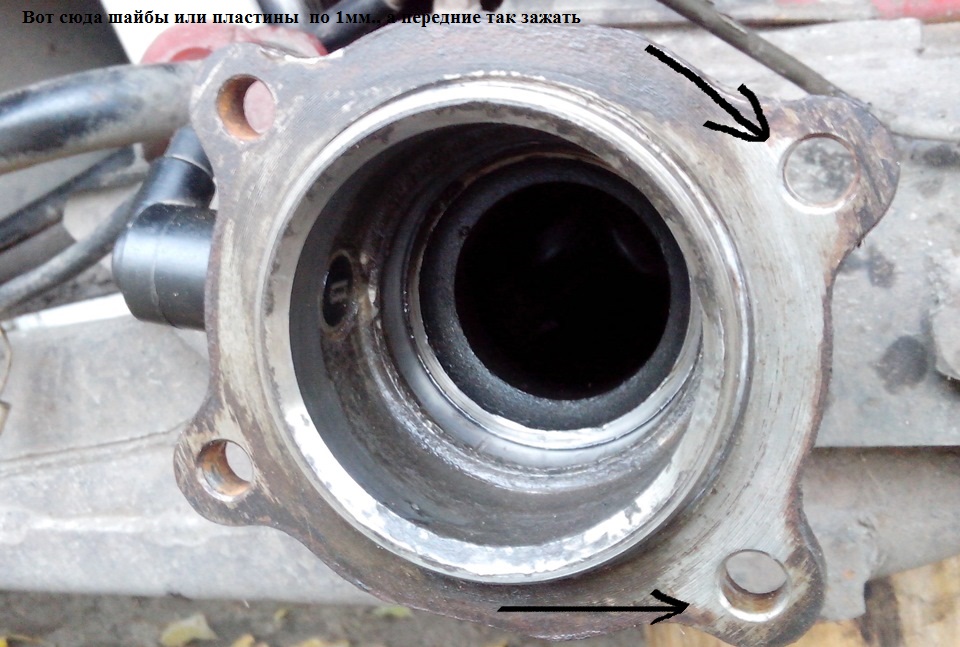

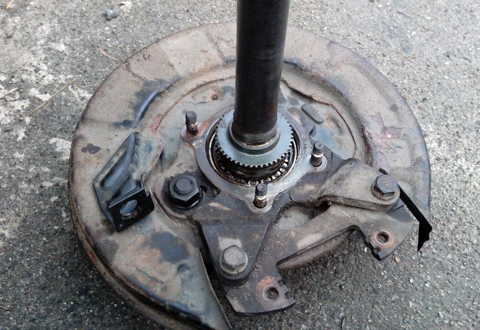

Здравствуйте уважаемые. Очень нужна Ваша помощь. Проблема с схождением задних колес (на фото). Резину съедает и визг стоит ужасный. Как можно его регулировать? Можно подложить шайбы по 1мм. между соединением чулка и полуоси? Какой еще может быть выход?

А как проверить гнутый он или нет? Разница что на левом, что на правом по 1 градусу - это, что 2 чулка согнуты? Я смотрел, чулок и полуось крепится 4 болтами, вот под задниее можно подложить по шайбе 1мм.?

Нет, не ударялся. Ладно 1 чулок подогнуло...ну отклонения на правом и на левом по градусу. Полуось крепится с чулком 4 болтами - вот под задние 2 подложить шайби или пластины толщиной 1мм, а те 2 так зажать, чтобы выровнять?

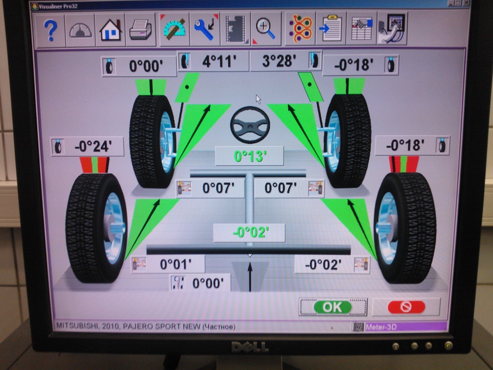

Фигня какая-то. градус с каждой стороны- это очень много. реально таких погрешностей быть не может. это либо косяк по стенду- либо прально говорят- кривой мост в хлам. блок при регулировке такой винт не даст. сё равно тачку прокатывают перед замером.

Вот относительно нормальные))) мои цифры.
Не понятно в вопросе- схождение и ли всёж развал кривой?)))
Схождение наверно невозможно упароть об пенёк....

Блокировка выключена! Сначала думал это подшипники излишне изношенны - поставил новые. Потом на стенде увидел разницу и понял, что при таком отклонении просто рвет резину( Какой же выход? Поиграться с шайбами? А тогда развал может убежать(

Развал в идеале, а схождение как на картинке по градусу на обеих колесах(

Шайбы и пластины не положешь, ибо там почти прецизионная пара- чулок/фланец п.оси. Герметично там должно быть))

Да хрен бы с герметизацией. Подшипник в чулке не повернётся. Установка шайб только напряжет подшипник.
Нужно или менять или править мост.

Шайбы, чтобы попробовать помогут они выровнять. Если да, я планировал сделать пластину по всей площади соединения. Сзади начиная с 1мм. а к передним шпилькам сойти в ноль, а там герметик и вот вся герметичность. А какой еще выход?
