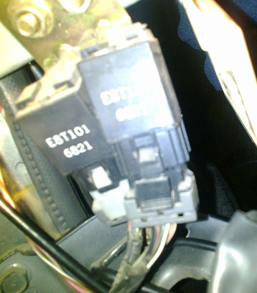

Я подозревал что эти две релюшки (на фото) это и есть реле насоса и главное реле, т.к. замыкая левую, насос начинает качать.

Эти релюшки серийные, взаимозаменяемые. У меня их валяется несколько штук. А вот главное реле очень важное, если оно неисправное то точно не заведётся двигатель, оно и дорогое наверное. Фото у меня нет. Наверное в интернете найдётся.

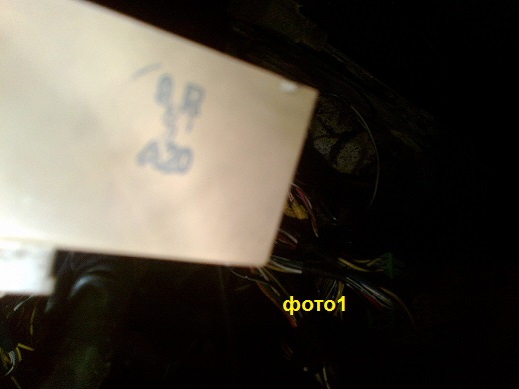

toliksib, Ну вот у меня есть фотка (фото1) предполагаемой коробочки, ракурс не очень конечно, но все таки это оно?

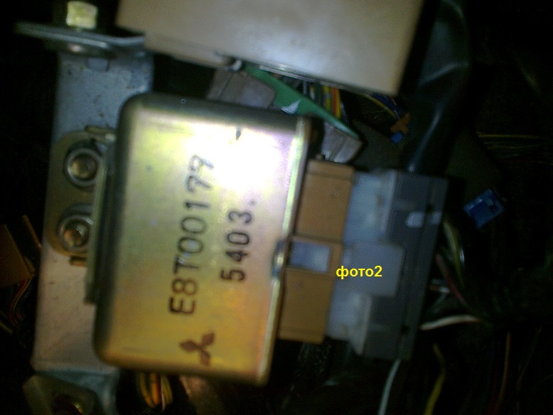

и еще, на доноре заместо этих двух релюшек стояла вот такая одна железная (фото2), видимо значение у них одинаковое, только они просто сдвоенные.

Действительно ракурс не очень.
Коричневая пластмасса, прямоугольник( в два-три спичечных коробка), над ЭБУ сидит на жгуте. Когда я у себя впервые её увидел то сразу узнал (тоже только располагал описаниями).

Та коробочка оказалась реле антенны MB921337, а та о которой думал я , управление датчика уровня масла)
Забыл сказать в самом начале, что при включении зажигания, индикационные лампы, в т.ч. и ЧЕК не загорались.
Прозвонил вновь провода, и наконец сдвинулся с мертвой точки, тот черно-коричневый провод который не давал питания, наконец-то начал функционировать. Был хреновый контакт под блоком пережигаемых перемычек, и он не пропускал ток, хотя прозванивался тестерем - это и ввело в заблуждение. Релюшки в салоне справа защёлкали, чек на приборке загорелся, и насос закачал бензин!
Однако мотор всё равно не заводится!!!
На коммутаторе плюс есть, прозвонил.
Куда теперь дальше копать? ДПКВ, ДПРВ, или мож свечи залило, хотя движка даже не схватывает, ни сколечко.
Как проверяются эти датчики колена и распредвала? Как снимаются? Надеюсь движку не надо сдергивать, в плане что хрен подлезешь. Давайте уже дожмём, и запустим этого красавчика, и я спокойно начну заниматься кузовом и салоном
Так сказать реставрацию, и вторую жизнь паджерику)
