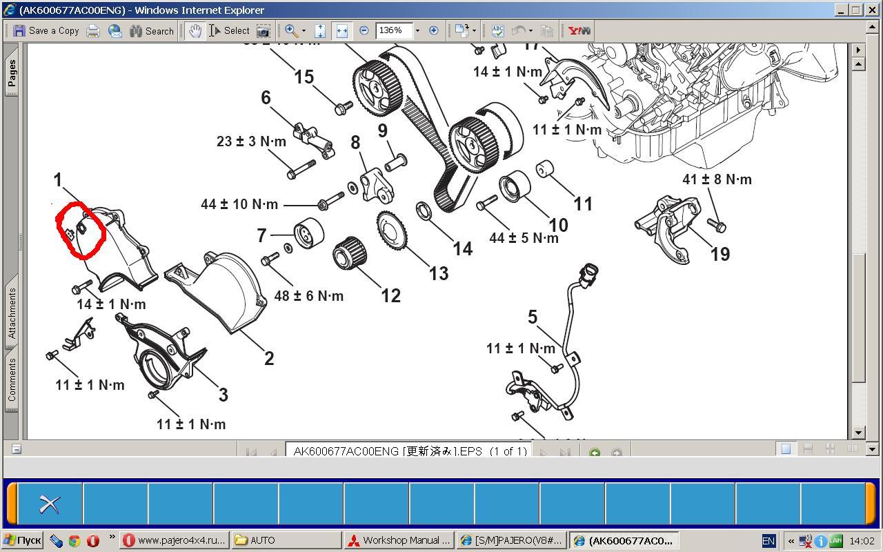

Левую крышку снимать полностью.
На правой открыть отмеченный лючок.
Метку на шкиве совместить с меткой на гребёнке под вентилятором.

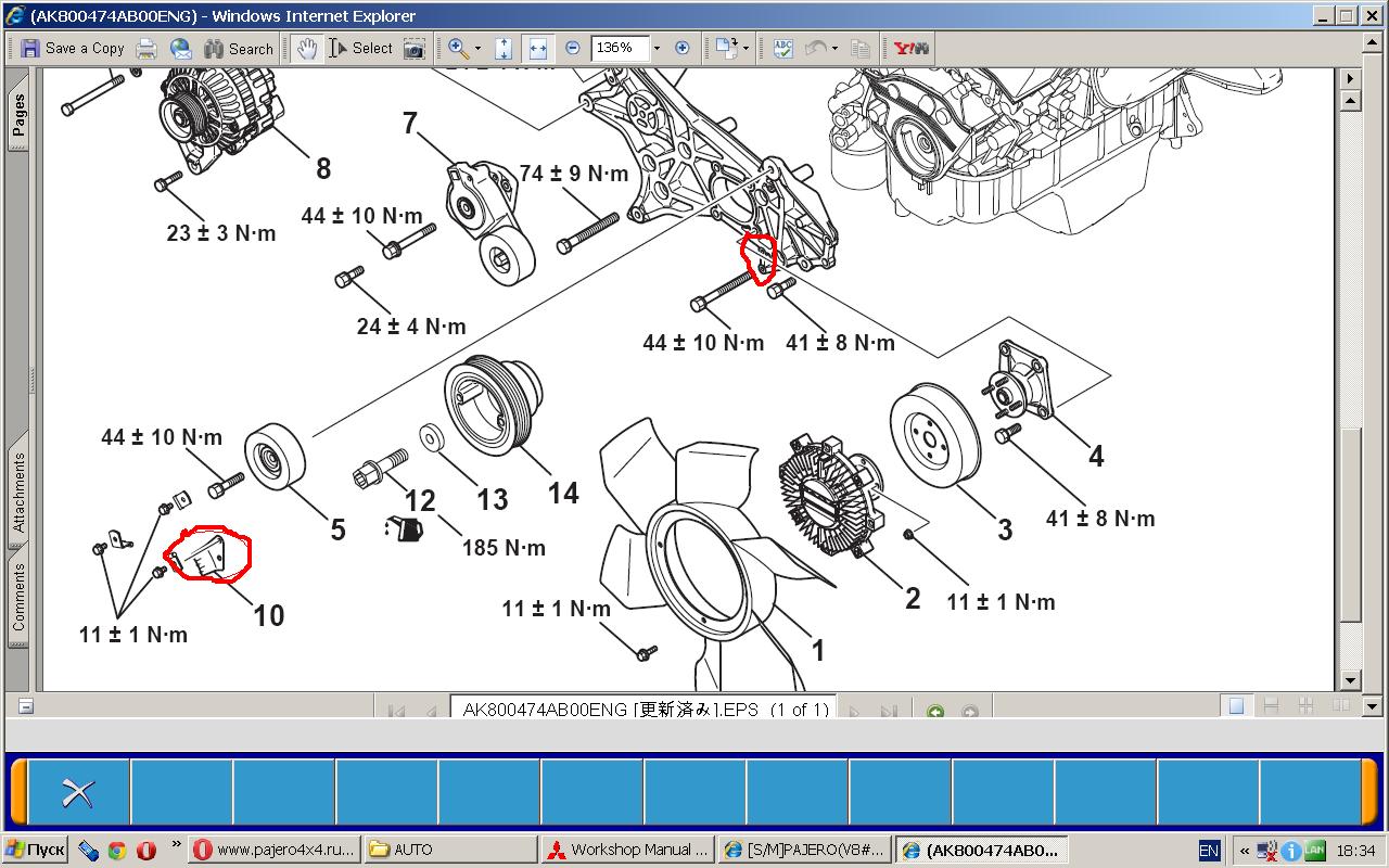

Гребёнка под номером 10 Место куда приворачивается тоже отметил.mmsmms писал(а):SNOOPER, спасибо! Уже кое, чтоПро лючок на крышке вообще не знал
Под шкивом здесь имеется ввиду что? И где там гребенка под вентилятором?Метку на шкиве совместить с меткой на гребёнке под вентилятором
Звездочку коленвала нам вообще не нужно смотреть?
При проверке смотрят совмещение меток на звездочке коленвала и 2-х распредвалов.
Или там процедура другая?
И каким способом проворачивать коленвал для проверки меток?
Проворачивать колено можно и сверху, ключом на 22мм.

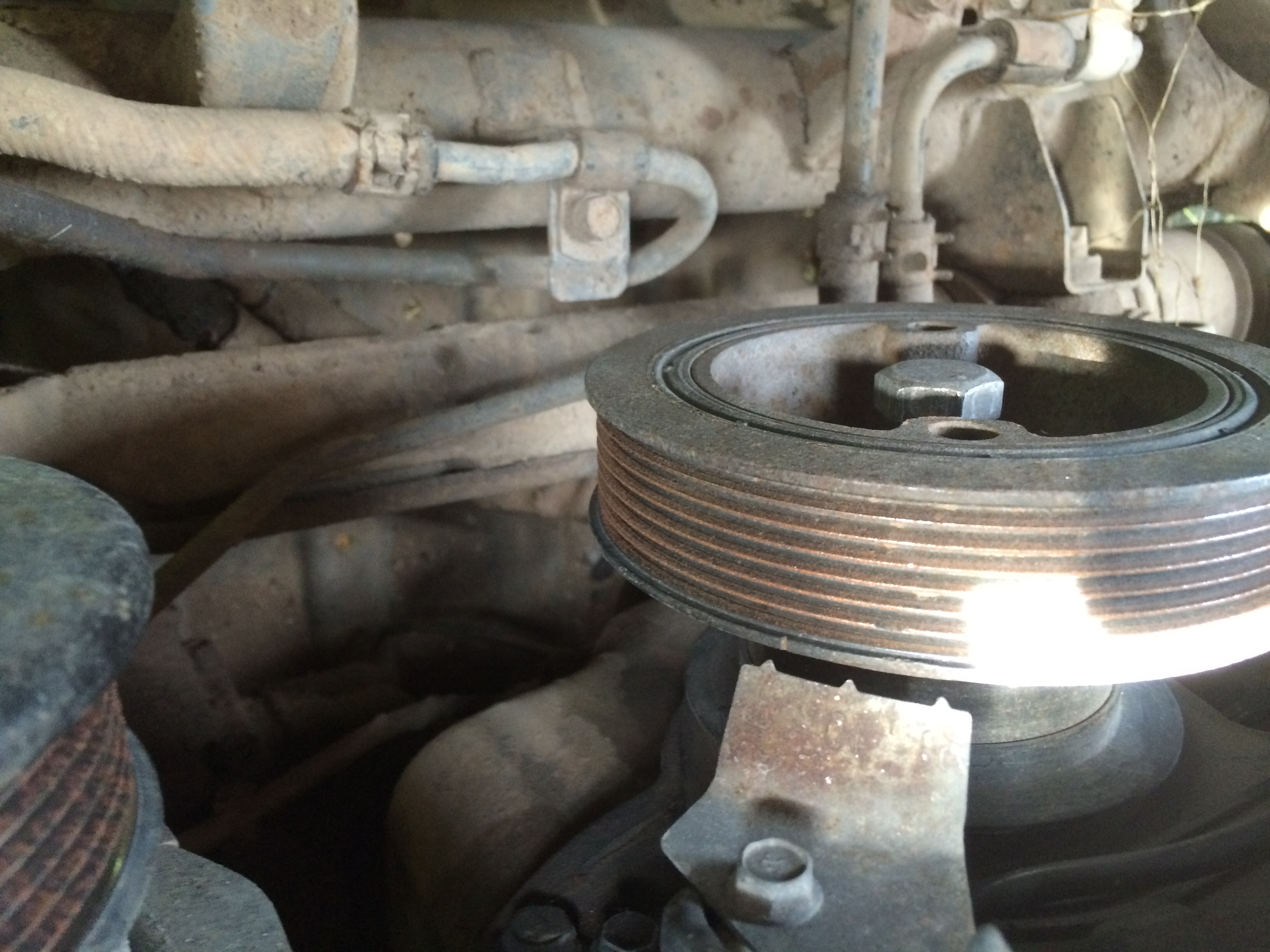

Snooper, спасибо. Уже понимаю где гребенка находится
А подскажите, в каком месте метка на шкиве (я так понял это шкив коленвала на одной оси со звездочкой) и как она выглядит, чтобы проверить совпадение метки на нем с гребенкой? (я так понимаю совмещение меток с гребенкой нужно смотреть снизу сняв защиту, иначе не видно?)
И в какую сторону крутить коленвал, когда стоишь лицом к открытому моторному отсеку?
Если не сложно, то поправьте последовательность шагов, как проверять нужно, чтобы ничего не запороть. Я пока вижу последовательность так:
-открыть капот
-снять щиток шестерни правого распредвала (если стоять лицом к моторному отсеку)
-снять крышку смотрового окошка шестерни левого распредвала
-снять защиту мотора снизу
-снизу головкой на 22мм поворачиваем коленвал через болт шкива коленвала по часовой стрелке, до совмещения метки на шкиве с нижней меткой на гребенке
-после совмещения, проверить совпадение меток на шестернях распредвалов
-если все метки совпали, то можешь все собирать взад и думать в других направлениях
-если метки не совпадают на всех, либо на одной шестерни распредвала, то (что дальше делаем? это уже однозначно говорит, что установлено, не так как надо и ли надо коленвал еще на один оборот провернуть и смотреть? Что дальше делаем)
-если проверки не успешны, брать деньги и ехать на сервис для переустановки ремня ГРМ

Крутить часовой, совмещай на распредвалах, потом увидишь на шкиве как она выглядит. Там не ошибешься.

Примерно выглядит так.

Спасибо за фотку, стало понятно как выглядит. Такую метку на шкиве я бы не нашел
Если на шкиве ремень, то он не мешает метку увидеть?

В принципе если с левого боку смотреть то она заметна и при натянутом ремне, только помощник нужен.
