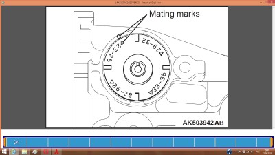

Уже несколько дней ищу информацию по этому датчику скорости, Вернее как его правильно устанавливать все тыкают методом тыка но там есть 4 положения с цифрами, кто ни будь знает точно что они означают и как его устанавливать.
Спасибо
p.S. Поиском искал, мануал читал ни чего не нашел.
http://www.pajero4x4.ru/bbs/phpBB2/down ... 195869&t=1
фото с монтеро спорт а вот на п2 ничего не могу найти

Он вообще то ставится в одном положении и имеет три контакта, как ты его можешь поставить в четырех положениях

Попробую предположить что речь идёт о датчике спидометра который устанавливается на хвостовике раздатки.
Считаете количество зубчиков на датчике и совмещаете метку на корпусе хвостовика с меткой на датчике соответствующей количеству зубчиков.
