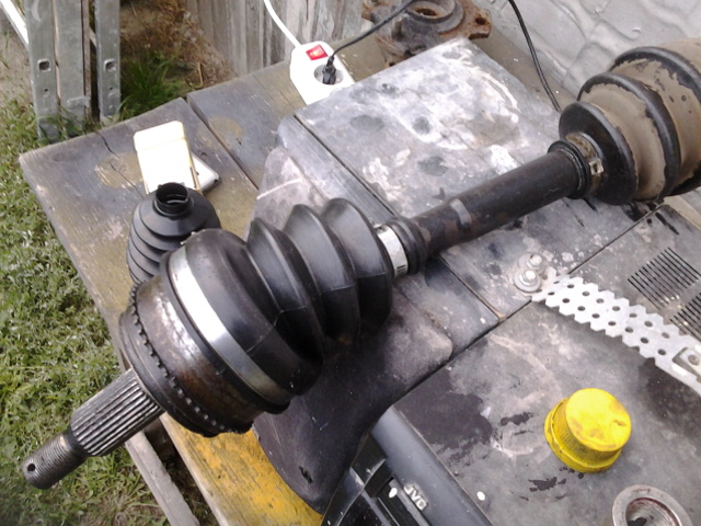

Всем привет!
Может кому пригодится:менял пыльник переднего внешнего ШРУСа, подобрал от Нивы.Цена 90 руб, в десять и более раз дешевле нашего.На фото наш неоригинал для сравнения(из какого-то пластика мягкого) и, собсно ВАЗовский..Отверстие верхнее меньше, но резина тянется, так что результат виден на фото.

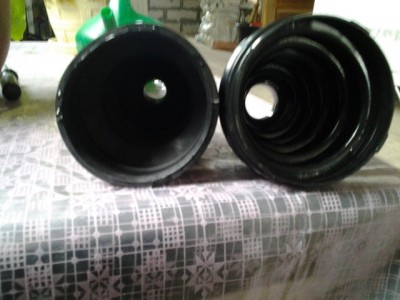

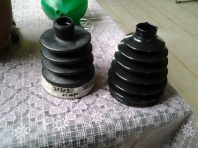

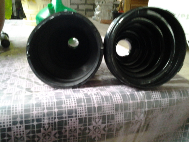

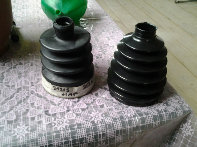

Re: Пыльник ШРУСа от нивы.
неее, Нивовский всеж сильно надо растягивать..только "чиркнул" в грязи от твердое - сразу рвется...хотя как аварийный вариант очень даже пойдет..
А вот как родной встает наружний пыльник от ларгуса...и продается в том же вазовском магазине, но на 40 рублей дороже)))
как то так
как то так
я тож могу сфотать)), но ты лучше в магазин зайди, возьми в руки оба пыльника и поймешь)))..я тут тормозные диски менял ( в прошлые выхи) ..смотрю - пыльник внутренний шруса порвался (как раз ставил по весне от нивы).. ну пошел в магазин за "новым"..а на витрине от нивы и от ларгуса пыльники рядом стоят..взял в руки оба, ну и отличие только по диаметру ..(хотя, справедливости ради надо сказать что и по качеству от ларгуса немного лучше исполнение и резина "потолще")..
поставил без танцев с бубном ( ибо от нивы все равно трудно натягивается)..
как то так
как то так
