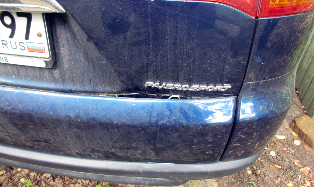

Выезжая из лужи в лесу, съехал по глине и ударил заднюю дверь о дерево. Бампер смотрели - цел. Но дверь... Посоветовали менять дверь целиком и перекрашивать вместе с накладкой. Что скажите? С виду вообще мелочь, но внутри... Сказали, что вода будет затекать. Кто-нибудь сталкивался с подобным? Что делать, что посоветуете?

Что-то сомневаюсь насчет того, что вода будет затекать. Официалы, наверное, только заменить смогут, если в профильные кузовные мастерские обратиться, может и выправят. Ну или просто забить

Самое интересное, что дверь идеально закрывается, накладка треснула снизу. Я не верю, что можно покрасить как на заводе. Потом менять дверь, перекидывать все и менять накладку. Так сказали. Я в раздумьях.

ИМХО: особо страшного не вижу - найти нормальных кузовщиков.
ЗЫ лет много назад имел неосторожность (глупость) домкратить предыдущее авто (переднее колесо менял) с открытым багажником...рядом со столбом. В итоге нижняя кромка багажника приняла форму столба. Кузовщик справился с задачей и место ремонта можно было обнаружить исключительно по шероховатой краске на торце двери- там не полировали после покраски

Ну как на заводе покрашено, нужно действительно постараться.Алексей Бор писал(а):Самое интересное, что дверь идеально закрывается, накладка треснула снизу. Я не верю, что можно покрасить как на заводе. Потом менять дверь, перекидывать все и менять накладку. Так сказали. Я в раздумьях.
Делается это всё.

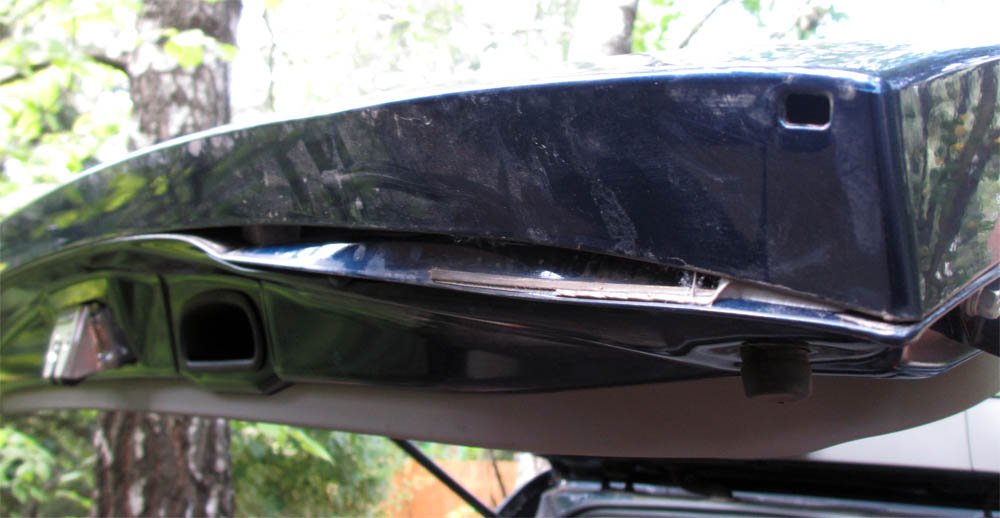

нормальный мастер вытянет, если краска не лопнула еще и красить не придется, у меня в ДТП два раза мяли дверь. 1 раз было как у тебя на последней картинке только под номермАлексей Бор писал(а):Выезжая из лужи в лесу, съехал по глине и ударил заднюю дверь о дерево. Бампер смотрели - цел. Но дверь... Посоветовали менять дверь целиком и перекрашивать вместе с накладкой. Что скажите? С виду вообще мелочь, но внутри... Сказали, что вода будет затекать. Кто-нибудь сталкивался с подобным? Что делать, что посоветуете?
2 раз нижнюю кромку загнули, правда не так сильно, но оба раза выправили без краски
дилер сразу загнул ценник под сотку, страховая выплатила оба раза в 2 раза меньше, а за сколько я сделал не скажу
а да, первый раз у накладки крепления оторвались - приклеили, второй раз накладка лопнула - менял

В накладку въехал кент
СМСы набирал ,ещё больше повреждения были...накладку сварили,дверь вытянули...по технологии без молотка.Приехали смотреть,а она как будто и не была помята,потом конечно грунтанули и покрасили,получилось практически без шпатлёвки.Так что всё делается,главное найти не рукожопых.Ищи через знакомых или друзей..их друзей,так будет хоть какая то гарантия качественной работы.Либо так ездий,скоро гололёды начнутся...,весной сделаешь.Будет обидно,сделать,а зимой повторится, 3 раза тьфу конечно.

Думаю, сделают и обойдется это не очень дорого. Погугли сайт bestkr.

Все делается, толькт инструмент и желание...,а ценник как са хочу...

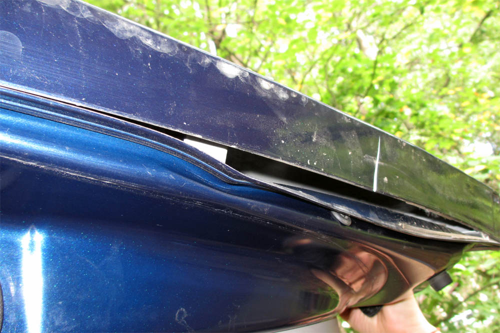

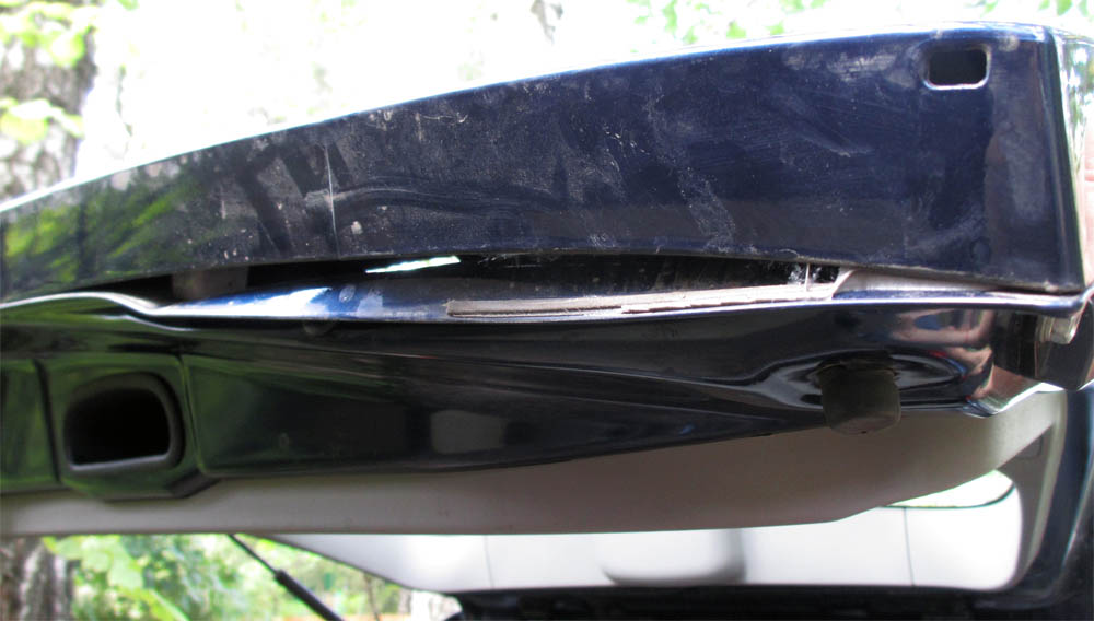

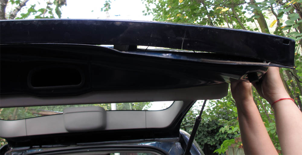

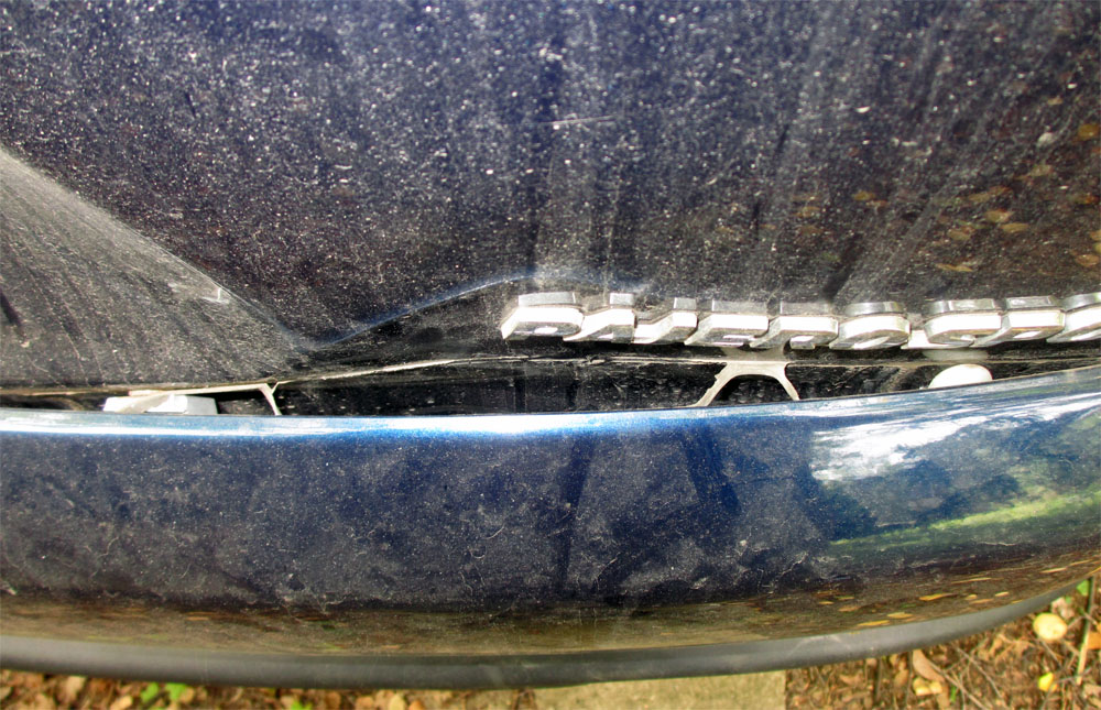

По фоткам страшного ничего нет, нормальный жестянщик вытянет споттером, а хуже завода покрасить - это постараться надо
