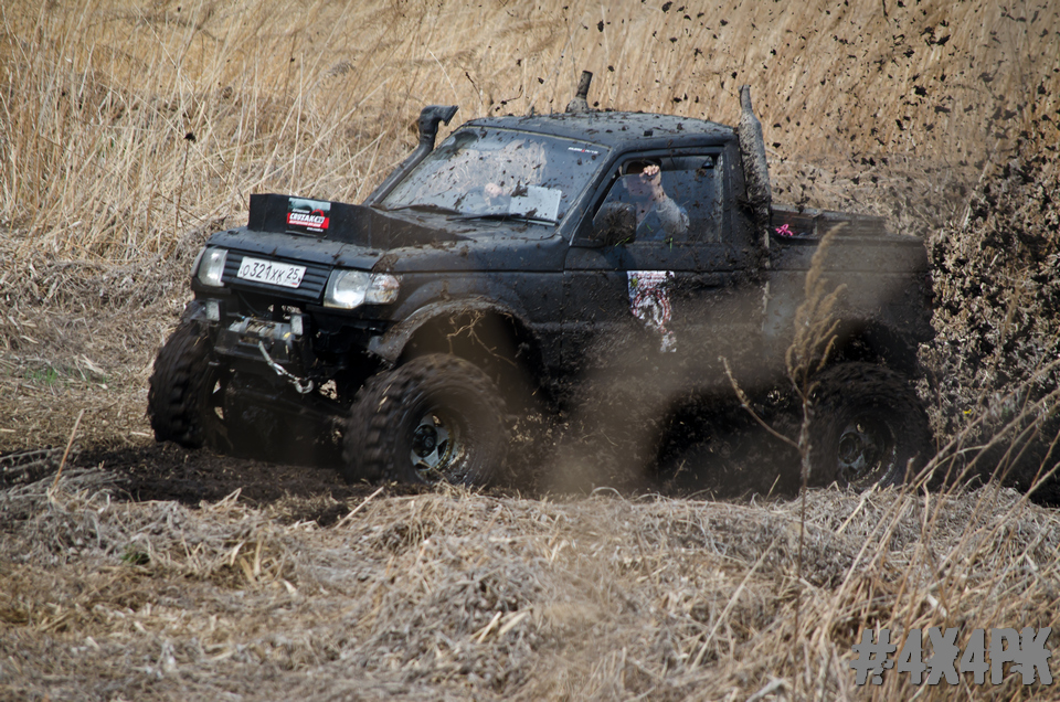

О какая тема )))) Друх Юра уже ответил.. 74-й рядом не стоял с 5vz именно для спорта. Жопу по городу возить может быть.. Мой вэзэт на акпп 36-й симекс на асфальте проворачивает.. ну правда пары 5.3 ))
А что касаемо юзэта... Есть один у нас в Чемпионате Пыжик с таким пихлом.. если не изменяет память ни разу до финиша своим ходом не доехал ))) (см. фото)
V24C, 5vz, AKПП, ГП-5.3, 36/12.5/16, морда заварена, сзади блок

А что у него с капотом?))юзет не влезал?)Fish Killer писал(а):О какая тема )))) Друх Юра уже ответил.. 74-й рядом не стоял с 5vz именно для спорта. Жопу по городу возить может быть.. Мой вэзэт на акпп 36-й симекс на асфальте проворачивает.. ну правда пары 5.3 ))

Вроде как ))) там вообще очень интересная этажерка..kyzya11 писал(а):А что у него с капотом?))юзет не влезал?)Fish Killer писал(а):О какая тема )))) Друх Юра уже ответил.. 74-й рядом не стоял с 5vz именно для спорта. Жопу по городу возить может быть.. Мой вэзэт на акпп 36-й симекс на асфальте проворачивает.. ну правда пары 5.3 ))
