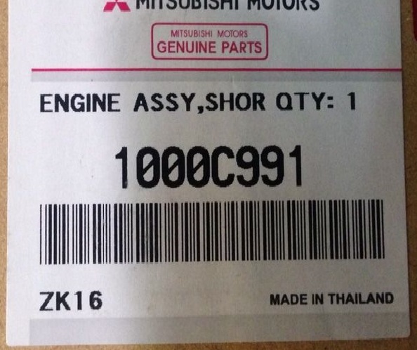

Проблема следующего характера:
Паджеро 1 , 87 год 5 дверей. 4D56 без интеркулера, с турбиной.
Прогорел поршень 2 цилиндра. Есть вариант взять шорт блок по адекватной цене, но продавец говорит что не подойдёт, так как он от П 2 спорт.
Вин моего Паджеры JMBL049GWJJ451759, пробивается вот этот шорт MD 115613.
Номер блока который предлогают 1000C991.
Подскажите реально он не такой ? если есть возможность его воткнуть то с какими головняками прийдётся столкнутся ?
Зарание благодарю.

если от паджеро спорт 2 (NEW), то не подойдет. Там поршня другие.
