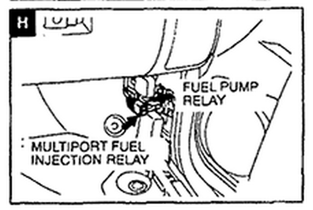

Re: Не Заводится после замены ДВС
Вот эти два пресловутых реле,вот я как раз и принудительно включаю Multiport Fuel injection relay.
Ну правильно, сигналка может так выпендриваться. Найти схему надо. У меня нет щас под рукой. В принципе, от паджерика должно подходить. mmc-manuals.ru реле управляется эбу двигателя.
