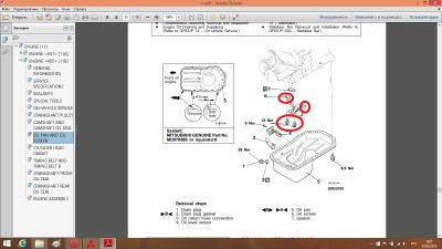

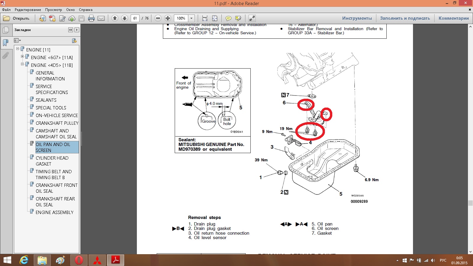

Кореш у тебя просто не говорунasferrum писал(а):Корешь ни разу этого на МПС( да и вообще Паджериках) не делал,но он у меня,цуко подозрительный...
оказалось он прав.
печалька....
буду значит, дедовским способом холодной сваркой с крошевом силумина выравнивать гену...![]()
в принципе на год хватает...
Вот отметил крепление заборника.

Саша,спасибо!SNOOPER писал(а):Кореш у тебя просто не говорунasferrum писал(а):Корешь ни разу этого на МПС( да и вообще Паджериках) не делал,но он у меня,цуко подозрительный...
оказалось он прав.
печалька....
в принципе на год хватает...![]()
получай тогда 1201-ю спасибку!!!

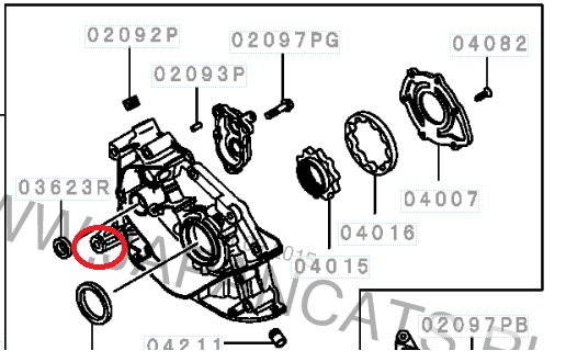

Ест такая железка, слизаны болты 04082
! Нужна? Фотки если надо - скину.
А гену переносить надо, Юра!

да сама железка-то не нужна,аргон под боком.Fil писал(а):Ест такая железка, слизаны болты 04082! Нужна? Фотки если надо - скину.
мне б её снять-поставить без геморра.
дырку заварить да просверлить не проблема.
переносить тожь не так просто, да по-большому счету мне и не надо,я в грязюку сильную раза 3-4 в год и залазию только.
придется отложить,пока пусть так.
