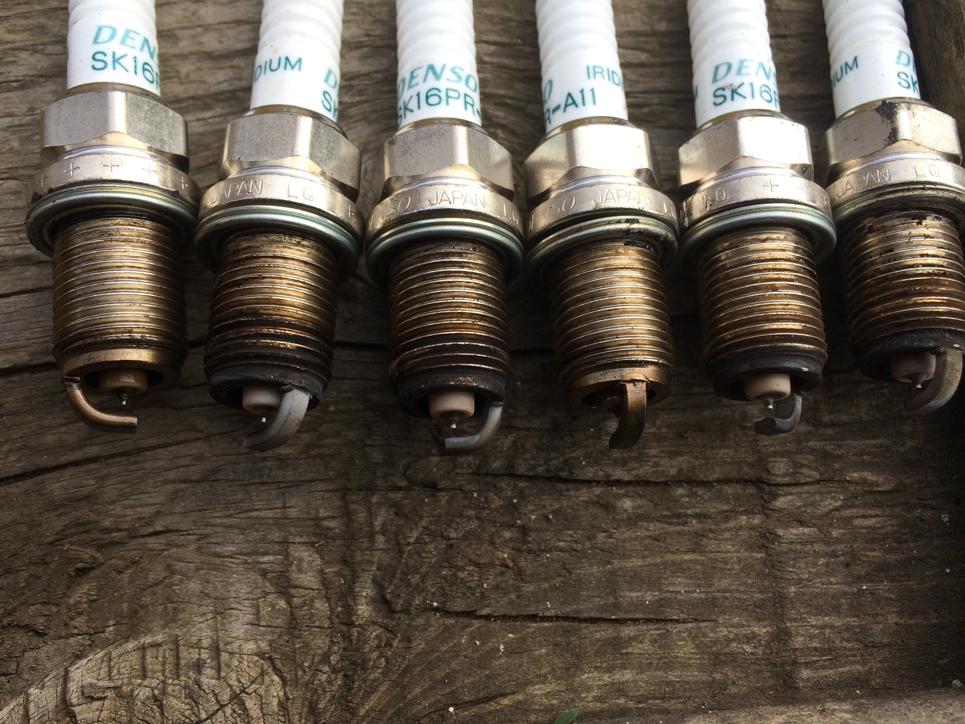

Добрый день, сегодня разобрал двигатель (меняю МСК), снял свечи они как новые на 3,6 цилиндре, совсем не работали фото выложу позже. В чем может быть причина, кто знает, подскажите куда копать. Свечи лежат справа на левую сторону по порядку

ну да, 3-6 не работали вообще.
по всей видимости мертва левая катушка, которая как раз на эти обе свечи.
вы писали, что катушку какую-то меняли...? если эту и не помогло, значит на неё, возможно, не приходит напряжение.
еще бывает (очень редко) умирают силовые ключи в мозгах машины, которые управляют катушками. но их можно перепаять.

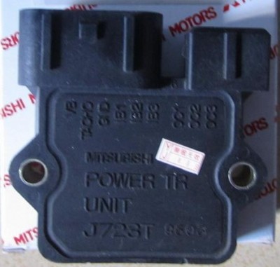

Катушку поменял как раз на эти цилиндры, а что за силовые ключи и как их в блоке найти?

Коммутатор не проверял. Как его можно проверить?

прозвонить тестером
могло выбить один транзюк

Как его тестером прозвонить какие контакты. На него у меня две фишки подходят.

Всем привет, проверил коммутатор и провода тестером, в общем коммутатор на выброс, пробит транзистор на 3,6 цилиндры. Алексей спасибо за наводку.

Тоже буду мастрячить резервный, как запасной приобрету.

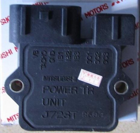

а типо/номинал у транзюка какой?алексей - Маленький Мук писал(а):прозвонить тестероммогло выбить один транзюк

номинала не помню, пытался перелопачивать, результат не надолго, там все залито смолой на плате,Belgian писал(а):а типо/номинал у транзюка какой?алексей - Маленький Мук писал(а):прозвонить тестероммогло выбить один транзюк
