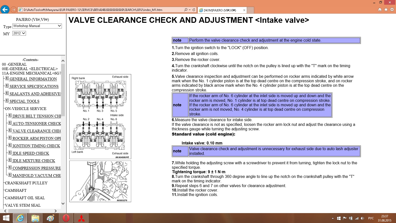

Вот описано как измеряется и что смотреть при измерении http://twokarburators.ru/?p=441
У Вас зазор впускных клапанов регулируется. Вы его проверяли когда нибудь?

Спасибо. Не знаю: регулируется или нет. Не проверял никогда. Завтра уточню в сервисе об этом. Я уже на любую причину готов и денежные затраты. Впервые в жизни никто причин конкретных из мастеров не знает. Я в шоке.

Зачем завтра. Я же говорю регулируются.

Мне попробовать настоять в сервисе на регулировке?
Я так полагаю - это тоже может являться причиной пропуска зажигания?
По английски написано, что и как должно быть, стоит переводить текст?

Да
Да
По сути там и по картинкам всё поймут.
Процедура стандартная, но не быстрая.
