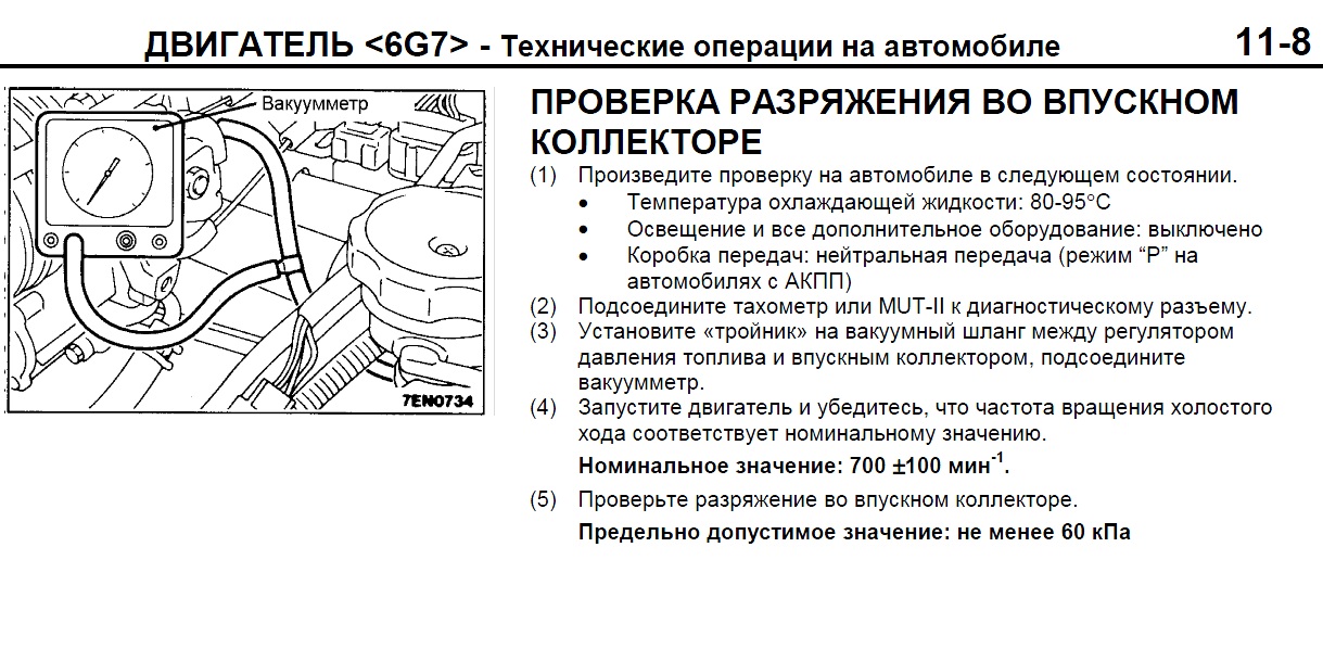

Как минимум вот что на картинке.
В какой-то книжке было описано как по характеру пульсаций определить подсос и прочее. Помню попадалось на глаза. Может в Легионовской, но её под рукой нет.

Спасибо и за эту информацию. У меня в заданных выше условиях показывает в районе 40 и немного выше на прогреве до 50. Вот и не могу найти объяснения показаниям или информацию как это правильно сделать с выводами.
