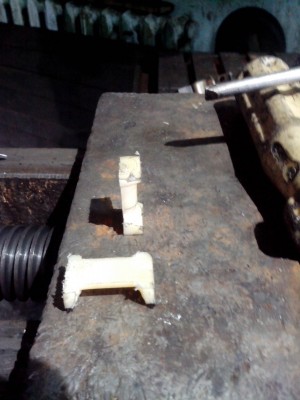

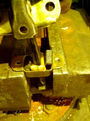

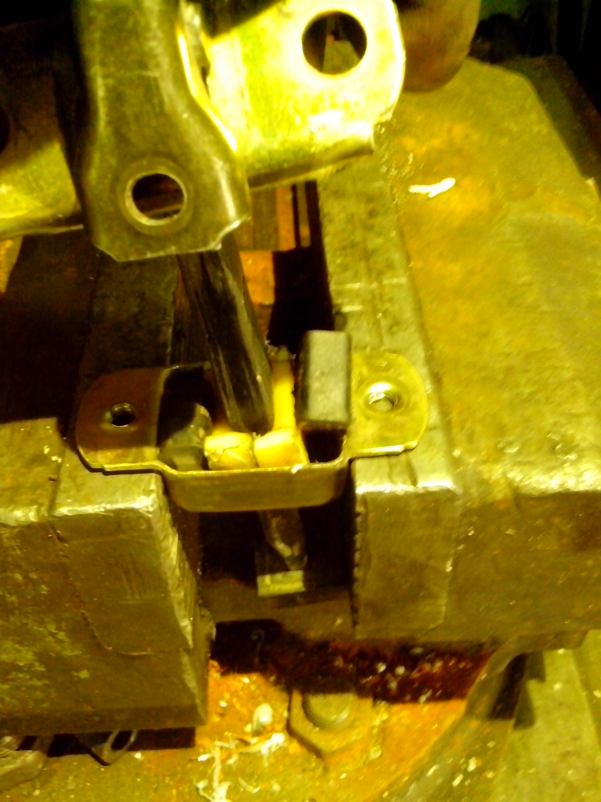

Доброго времени . Озаботился отсутствием фиксации открытой двери. Представляю возможный ремонт. Материал деталей капролон плюс нужен токарь.Разбор двери пропущу. достаем ограничитель.

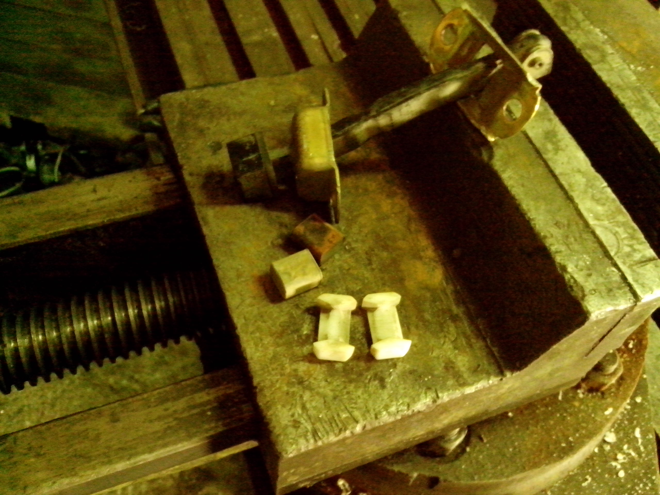

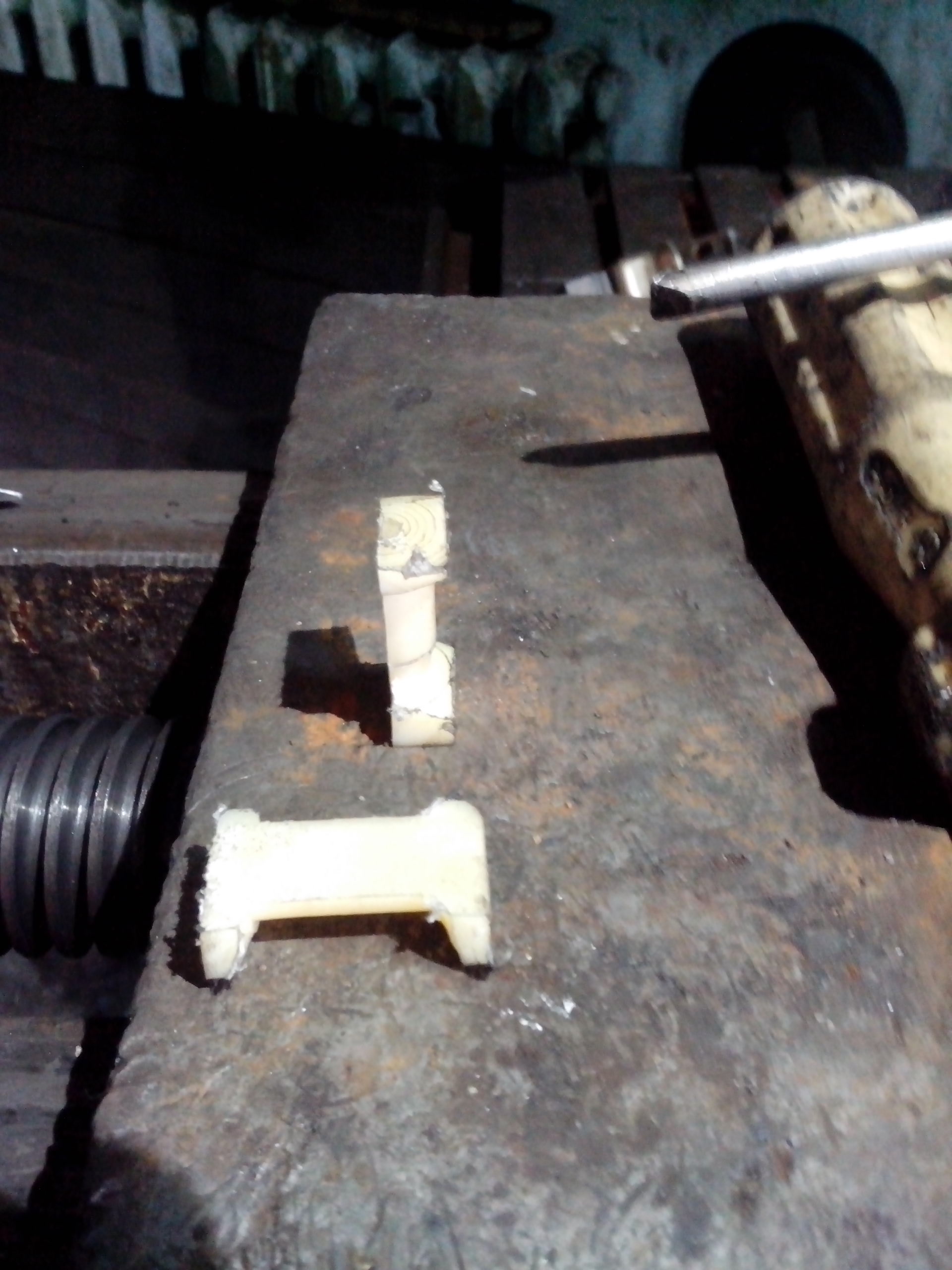

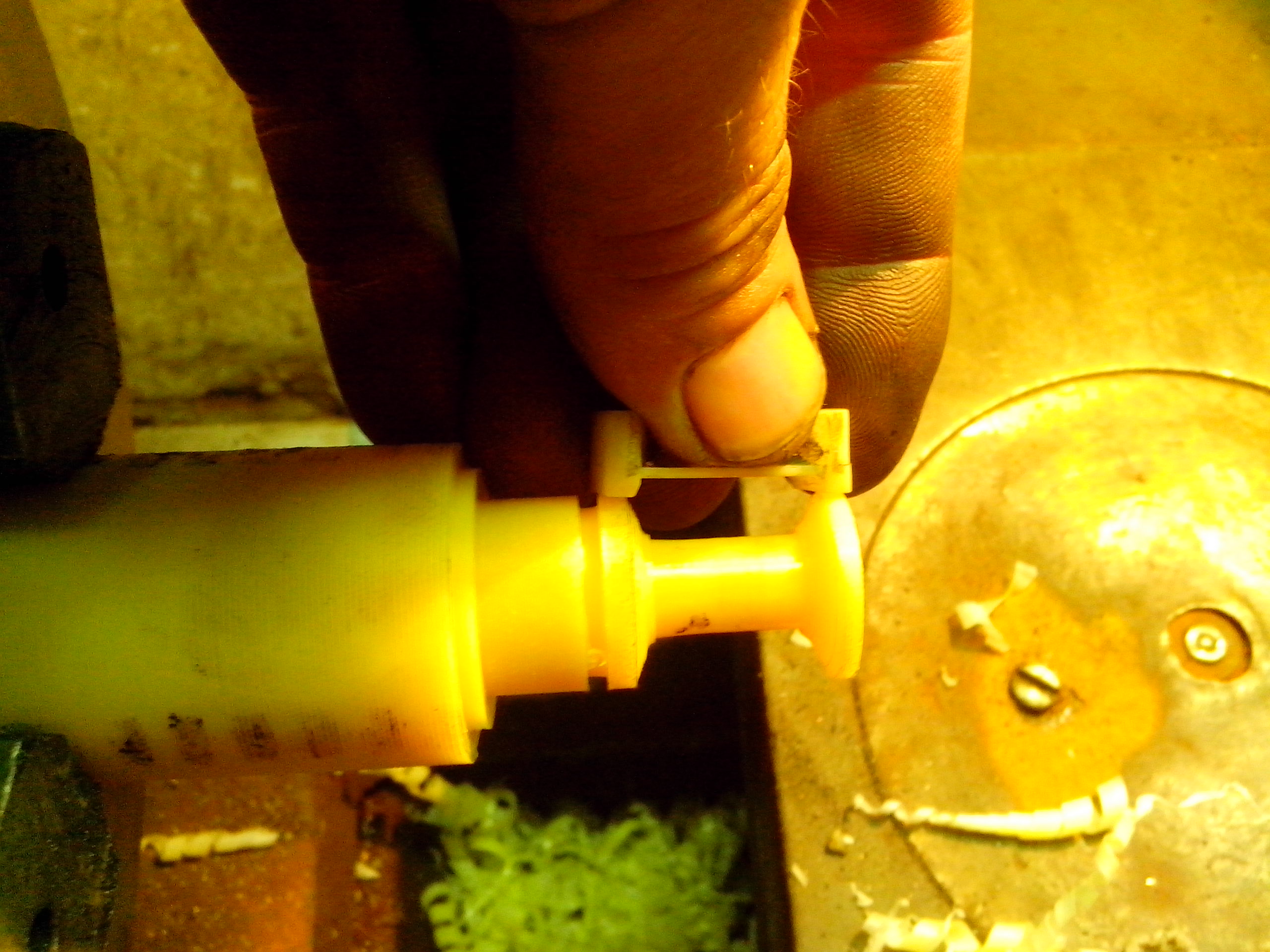

Деталь по середине 10мм края 20мм.обтачиваем края что бы влезла в корпус .с одной стороны.будет к резинке. стачиваем до 5мм .Самый гемор засунуть резинки .

я поступил проще. под старые подсунул кусочки пластика 2-3мм толщиной. работает как новое
правда, у меня они не были изношены до такой степени как ваши.

Второй заход на данную тему..полгода и двери снова нараспашку.
Решено модернизировать штатные сухари - вставить в них стальные ролики. Идеальным вариантом оказались иголки от промежуточной шестерни заднего хода Газ 4694164-807, купленные в Волговском магазине запчастей, D3x23,8 мм комплектом из 10 шт.
Сухари сверлим сначала сверлом D2,5 с двух сторон до середины, потом рассверливаем на D3 так-же с двух сторон и на выход. Центры отверстий на удалении 3 мм от плоскости разъема сухарей. Далее из велосипедной камеры делаем чехол, заглушка из пробки от крема, вклеивается на двусторонний скотч. Чехол одевается на корпус ограничителя с нахлестом кромок на монтажный торец не допуская перекрытия отверстий. Смазка влагостойкая и не агрессивная для пластика и резины, под рукой оказалась смазка для суппортов. Пока результатом остался более чем доволен - фиксация настолько четкая, как закусывание. Чехол просто обязан предохранить от абразивного износа.
