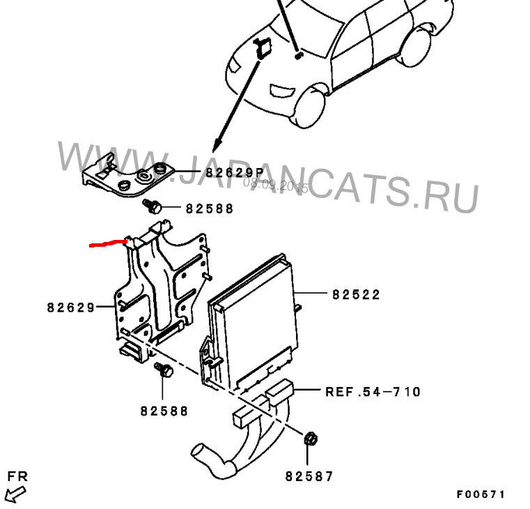

Хм, насколько я понимаю - это типовая ситуация с бряканьем? Можете подсказать куда гнуть (схема ниже)? Я как ни пытался посмотреть (пощупать), так и не понял что обо что брякает - издает металлический звук. Так как резинка целая, то мне показалось что этот звук издает боковой упор, пометил его красной линией на схеме.Abrus писал(а):Штырек с резинкой можно чуток подогнуть и брякать перестанет.

Не помню )) Давно было. Снимать эбу все равно надо. А когда снимешь, то поймешь. Там пластина с резинкой вставляется в отверстие. Подогнуть можно либо в одну сторону, либо в другую. Надо смотреть как болтается кронштейн.
10 минут максимум на все.

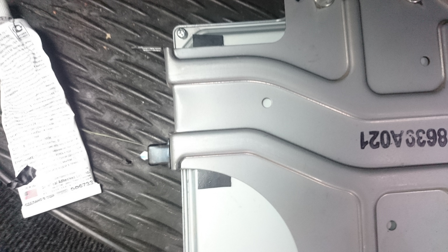

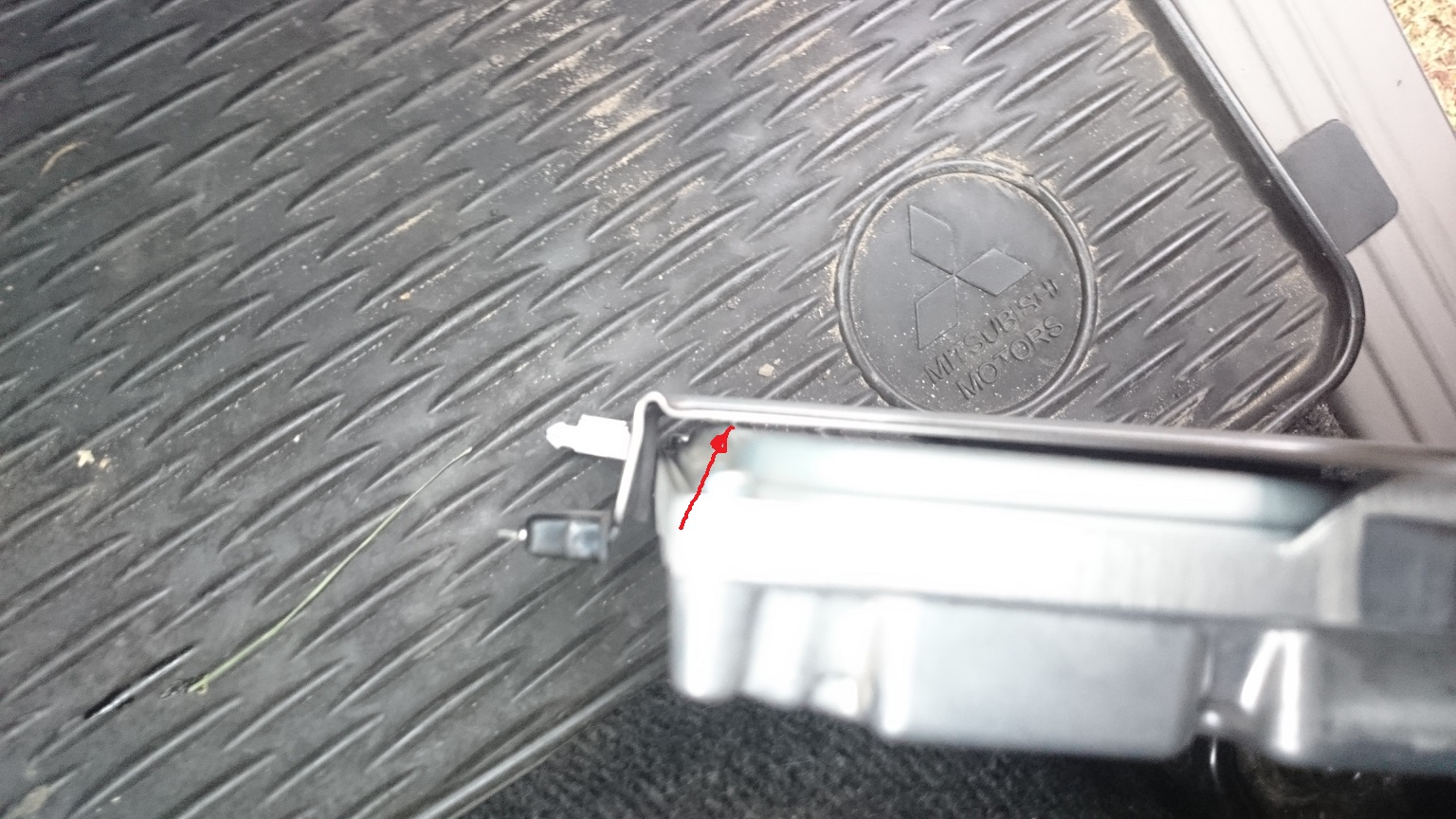

Вчера разобрал. Для тех кто лезет в первый раз, разъемы снимаются вытягиванием стопоров с боков.
Брякает оно вот в этом месте (указано стрелкой), блок бъется о пластину крепления. Блин инженеры фиговы, что болтики повыше поставить никак нельзя, чтоб не брякало. Накеил на герметик два кусочка резины толщиной 2мм. Вроде помогло.

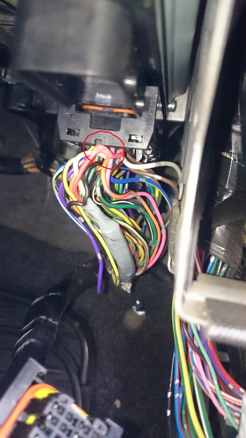

PS: А вот и императорское качество - проводок попал между разъемами и содрали изоляцию.. Блин мою машину собирали какие-то нерадивые тайские сборщики...
