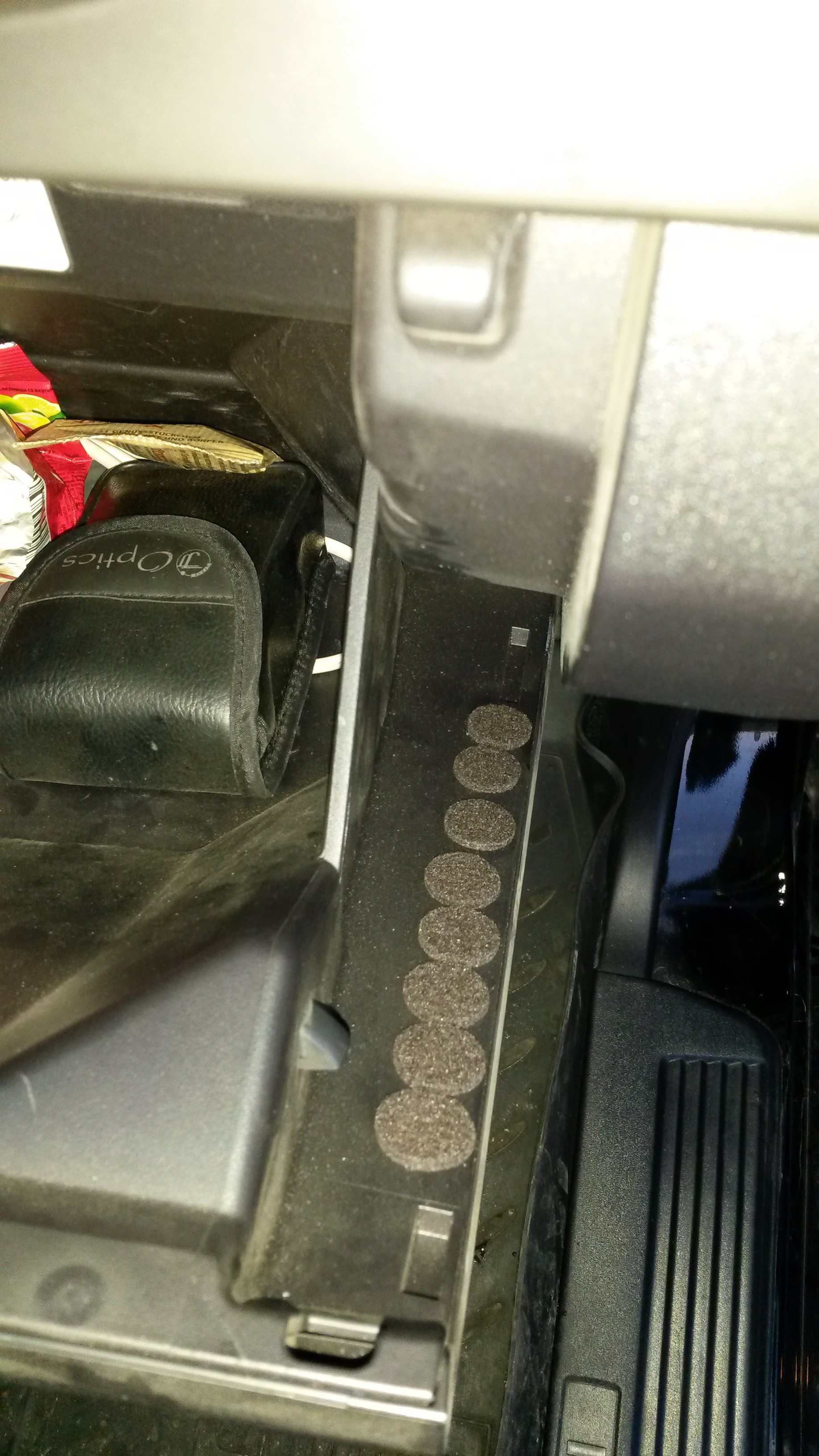

Наклеили в каком месте? Если можно фото. Спасибо.

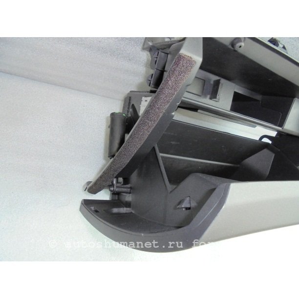

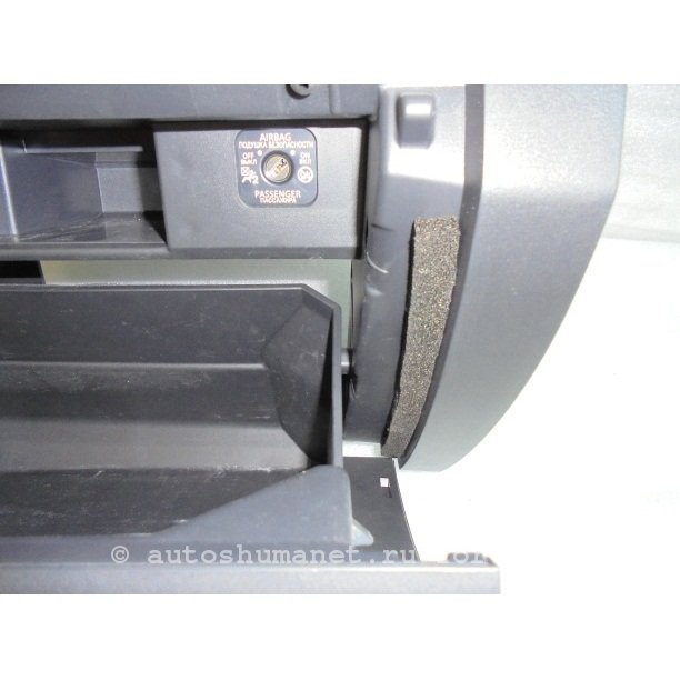

валик писал(а):Коллеги. не подскажите как лечится дребезжание крышки бардачка? Задолбало. :]:-O:
Делаю всегда так - по местам, указаным на фото проклеивается полоса материала "Битапласт" толщиной 10 мм. Материал работает всегда в любую темперетуру. Устаняются все признаки дребезга при любой загрузке бардачка. :*YES*:

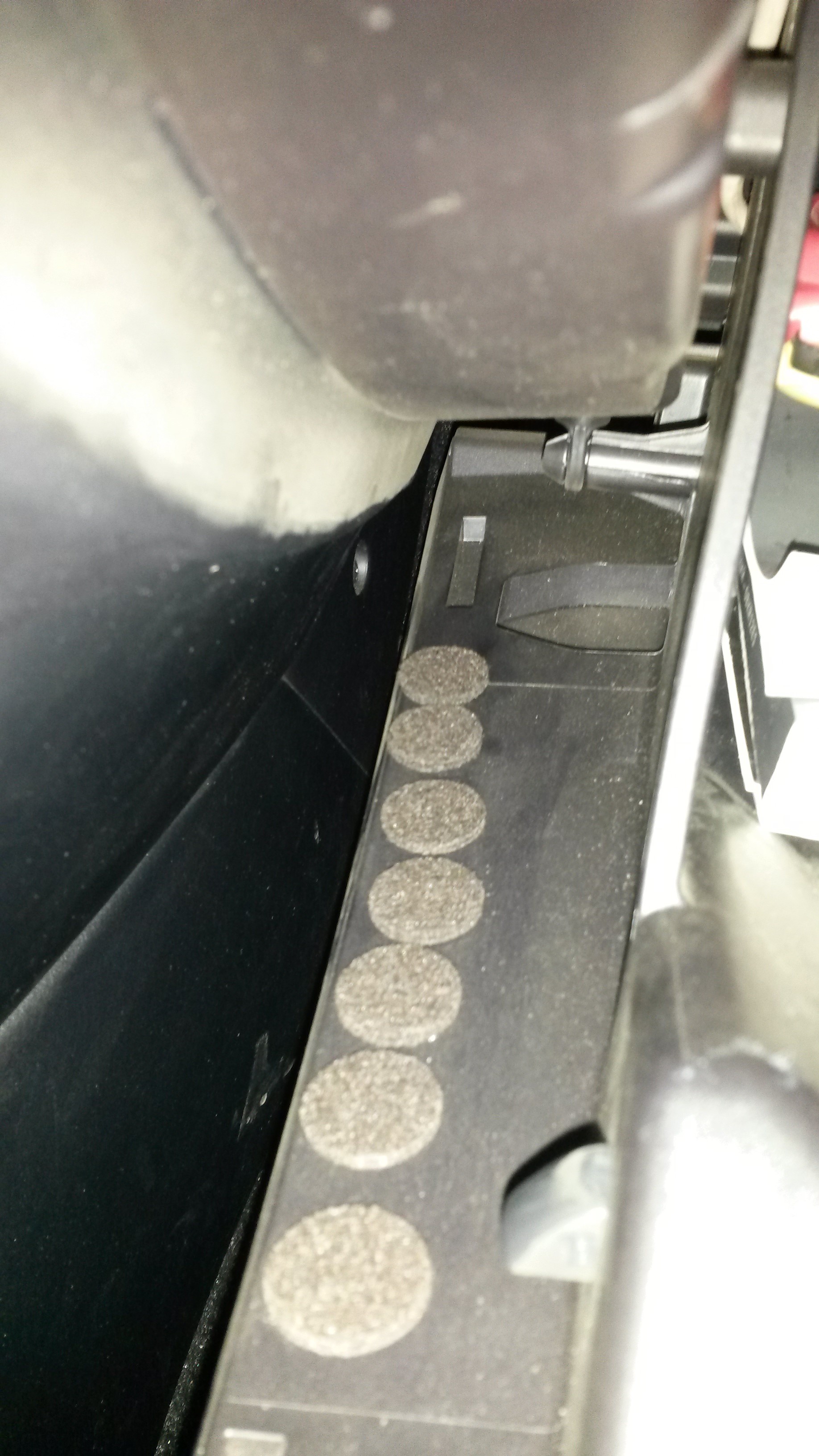

Обклеил по указанным местам войлочными наклейками для ножек мебели - купил в Леруа. Проблема ушла. Респект всем камрадам, принявших участие в устранении проблемы.

у меня гремело совсем в другом месте. посмотри под бардачек когда он закрыт и будут видны 2 "ушка" крепления крышки бардачка к корпусу самого бардачка. у меня в одном из этих креплений был сильный люфт. пришлось разбирать и временно колхозить изолентой. пока думаю что туда клеить ибо сам процесс не особо удобен.
Лучше на крышку (как на других фото) и аккуратнее и в глаза не бросается при открывании бардачка.

Pavel981 писал(а):у меня гремело совсем в другом месте. посмотри под бардачек когда он закрыт и будут видны 2 "ушка" крепления крышки бардачка к корпусу самого бардачка. у меня в одном из этих креплений был сильный люфт. пришлось разбирать и временно колхозить изолентой. пока думаю что туда клеить ибо сам процесс не особо удобен.
Вот это правильно (по двум ушкам). Только лучше клеить то что клеят на фото. Оно мягче и при этом бардачек открывается как будто установили на него хороший аморт ::-D: , открывается нежно и мягко ::-D: . Изолента жестковата.
