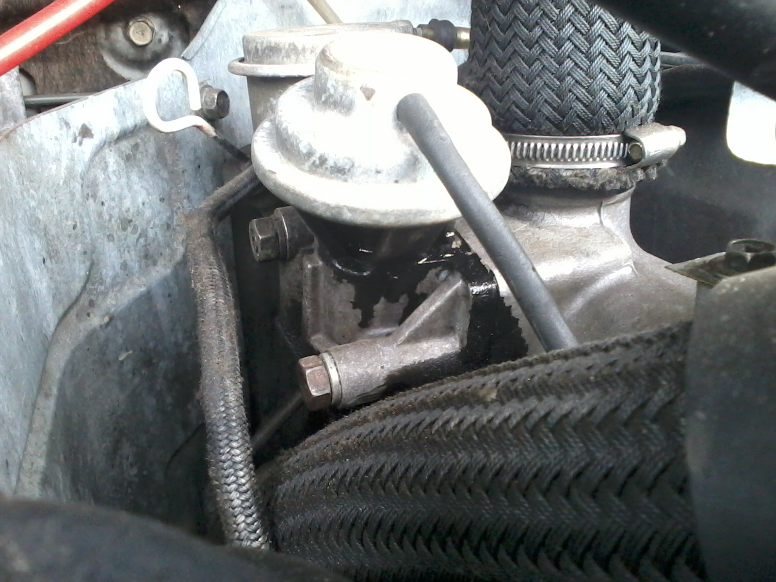

В первую очередь стоит проверить систему ЕГР. Если не заглушена, то глушить. Потому как если эта хрень проявляется не всегда, то похоже именно на ЕГР.Vladimir 4x4 писал(а):Добрый вечер форумчане. Столкнулся с проблемой на моем pajero 2 стал появляться непонятный стук и черный дым .... иногда после торможения или сбрасывания оборотов двигателя при последующем нажатии на педаль газа автомобиль как будто тянут назад он перестает развивать обороты ... раздается непонятный стук (похож на то как гремят пальцы на бензиновом моторе только в несколько раз громче) и черный дым из выхлопной ... что это может быть? с Уважением Владимир .

Ну тогда скорее всего именно в ней и проблема. Глушите однозначно, причем не просто вынув шланг из клапана, а стальными заглушками. Ну плюс стоит впускной коллектор тогда уж заодно снимать и чистить. Потому как если ЕГР работала, то внутри будет сажи полно.Vladimir 4x4 писал(а):Спасибо за совет... ЕГР явно не заглушена так как пыж достался от дедушки который явно не знал о существовании данной системы ... авто было приобретено в японии в 2002 году с пробегом 147000 и 223000 наезжено по России моим дедушкой

Если просто глушить ЕГР без снятия коллектора впускного, то просто надо изготовить заглушки из стали. Снимите клапан ЕГР, увидите какие заглушки. Если же снимать впускной коллектор, то прокладки коллекторов надо бы прикупить. А про заморочки, все относительно. Для одного вынуть двигатель и разобрать не заморочки, а для другого масло в движке сменить уже заморочки.Vladimir 4x4 писал(а): скажите пожалуйста слишкм много заморочек по глушению ЕГР и снятию впускного коллектора ??? что для этого нужно и какие сопутствующие запчасти нужно покупать ??? С уважением Владимир.
Про ЕГР в форуме много чего описано. Забейте в поиске ЕГР и все найдете.
На фото клапан ЕГР, фото с форума взято.
