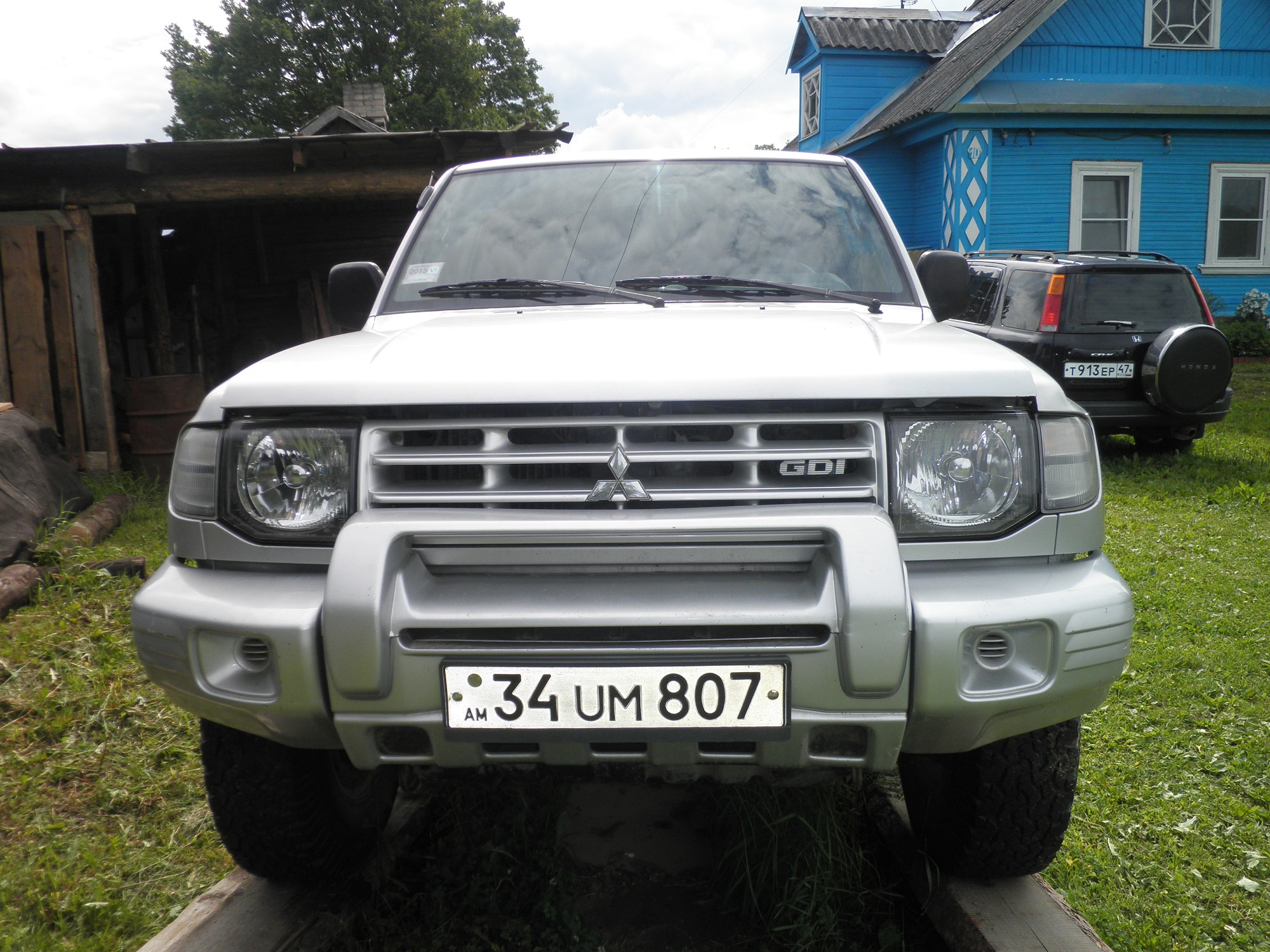

Art382 писал(а): Pajero 97 gdi. На машине был газ(метан),
уверен , что гди?
фоты бы выложил

Уважаемый, я сам собрал двигатель . Да на гди ставятся метан. Работал отлично, пока не переехал в Ленобласть.
Уверен на все 100%
