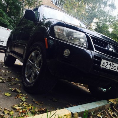

Вот и стал,счастливым обладателем мини-танка MonteroIII.
Принимайте)))
Montero III 2004 года рождения
движулька 6g75
Из защиты, стоит только на двигатель... бум ставить на все, а то мало-ли че))
Чуточки лифтован 2" - не помню какими-то австралийскими пружинками
Тапочки на лето mastercraft axt 33'' на 18" ободьях dakar))))
Зимние валенки на 16" штатных дисульках.
Пока так... дальше будет побольше подробностей...

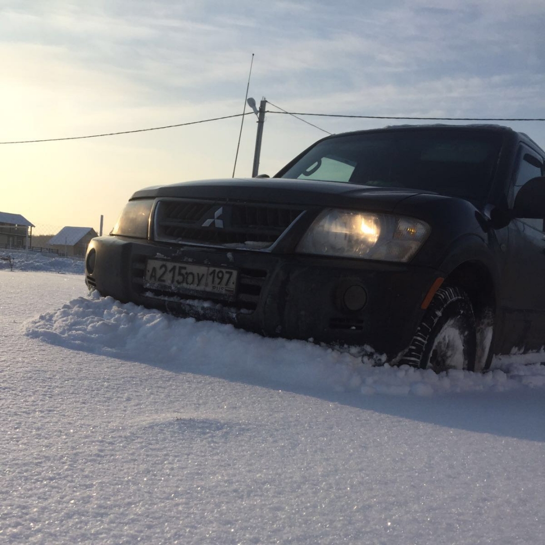

Вот так вот мы зимой порой пробирались на дачу
