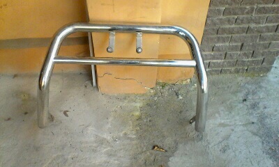

Нашел вот такой кенгурятник. Не высокий. Хозяин утверждает что купил себе но так и не установил. Смущает что крепления только внизу. Они наверно крепятся к буксировочным местам??? обратите внимание что по середине какие то штырьки . Обычно там крепятся противотуманки. Но у него крепления свисают с верху вниз а не снизу.Может эти штырьки для чего то другого???Что скажете????? он ведь как до должен еще крепится помимо нижних креплений, верно???И противотуманки не закроют номер??

Эта хрень, в случае даже легкого столкновения, на 100% приведет к повреждениям и решетки радиатора и капота. Тогда как без него, поврежден был бы(если вообще был бы, а не просто пластик сыграл) только бампер. Я бы такой не ставил точно! Или же мудрил бы к нему доп.крепления,которые проходили бы между радиаторной решеткой и бампером,и крепились бы к раме. Но это должно быть силовое крепление из металла толщиной не ренее 6 мм.

По ходу это Союз96.
