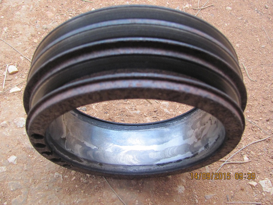

В двух словах, нахожусь за 5500 км. от дома. Развалился шкив привода клиновых ремней. Мотор 3.2 Д. Нашёл сервис Митсубиси, не большой. Вроде пообещали оригинальный шкив, и новый болт заодно, мне продать. Но сами установить наотрез отказываются. Типа очередь у них на 7-10 дней. Это долго ждать. Вопрос: у меня есть головка на 24, вороток, труба. Подскажите пожалуйста, смогу ли я самостоятельно сделать данную работу. Может, кто ни будь имел опыт, замены этого шкива?
КАК, или ГДЕ, мне застопорить коленвал? Что бы открутить остаток старого шкива?. Всё я разобрал, ремни снял, вентилятор и проч. Спасибо.
Вот, что случилось с моим.
И ещё,может есть, номерок этого шкива!

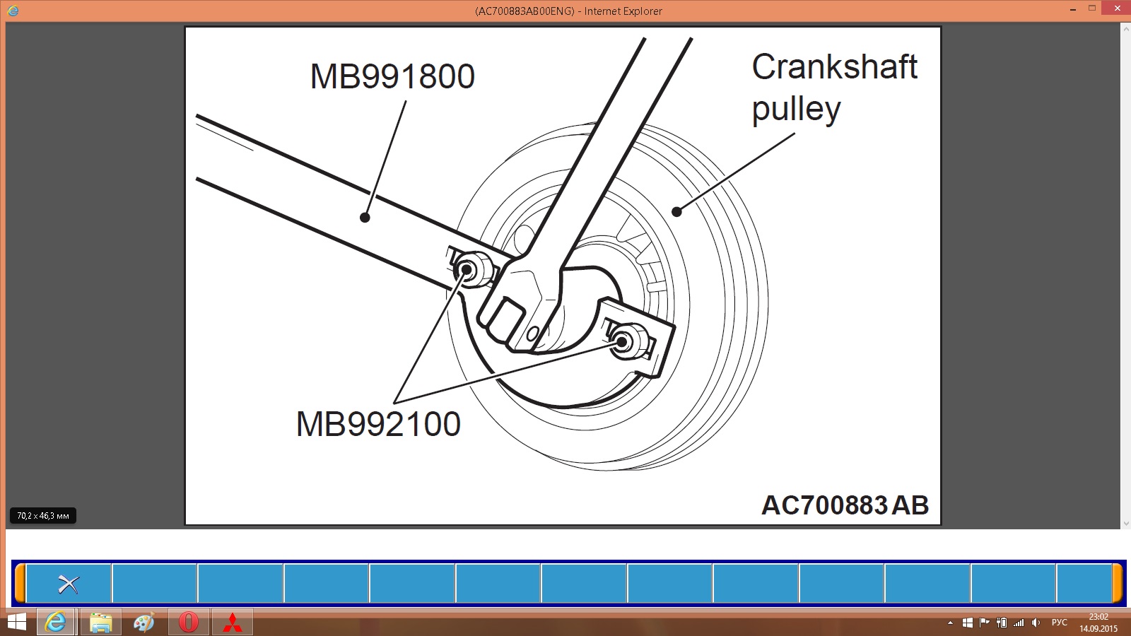

Открутить то проблем никаких.
Одели головку с воротком.
Подвели почти вплотную к лонжерону рамы и кляцнули стартером не заводя.
А вот затягивать нужно делать держатель. Но образец у Вас будет, так что проблем тоже возникнуть не должно.
Заводской выглядит как на картинке.

SNOOPER, спасибо Да я вчера на ощупь обнаружил два отверстия. А сегодня, когда забрал шкив ясно увидел как можно зафиксировать. Поговорю ещё раз с сервисом, нет так придётся искать сварщика, что-бы сделать подобную приблуду.
