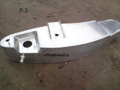

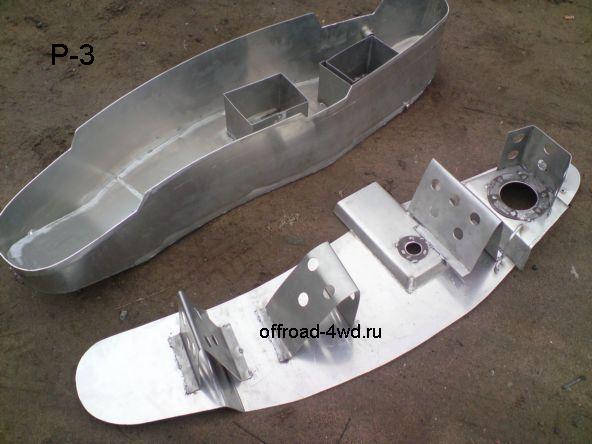

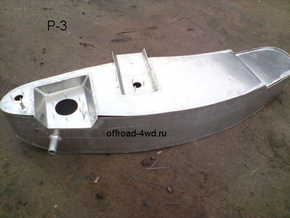

Договорился, что мне изготовят PIV 3.2/3d бак как на прикрепленных фото - если не видно см. тут http://offroad-4wd.ru/indexMMC%203.html. Говорил по телефону, народ очень адекватный, я так понял на пяти дверные модификации у них есть кое что в наличии, в Москве ничего подобного не нашел...
На разборке ржавые, мятые за 20-30 000 р... латать на мой взгляд бред т.к. если есть дырка, то ржа внутри тоже есть (переборка двигла, не мой выбор ;-)) (залез в горловину своего проверил - хромированное покрытие начало отслаиваться). Оригинал 1700A394 на моих коротышей от 50К. до 80К. со сроком доставки более месяца и никаких гарантий, что привезут. На длинные есть оригинал 1700A926 (с его качеством, зашедшие в эту ветку, вероятно знакомы;-)и не оригинал (MBLFT9091) , но его надо как минимум RAPTORом в три слоя укатывать т.к метал там фольга, да и не понятно, как он себя поведет под влиянием топлива с водой и ослиной мочой... Кстати по многим каталогам этот sailing
MBLFT9091 подходит на коротыша - НЕ ПОДХОДИТ.

У меня похоже что баку хана приходит. Паджеро 4 3.2 дизель МКП, Коротыш.
Я так понимаю пак из алюминия будут варить? Сколько литров? С Заливной горловиной? Встает болт -он?
Напиши пожалуйста, когда планируешь ехать, сколько стоит бак. И возможность отправку в регион.

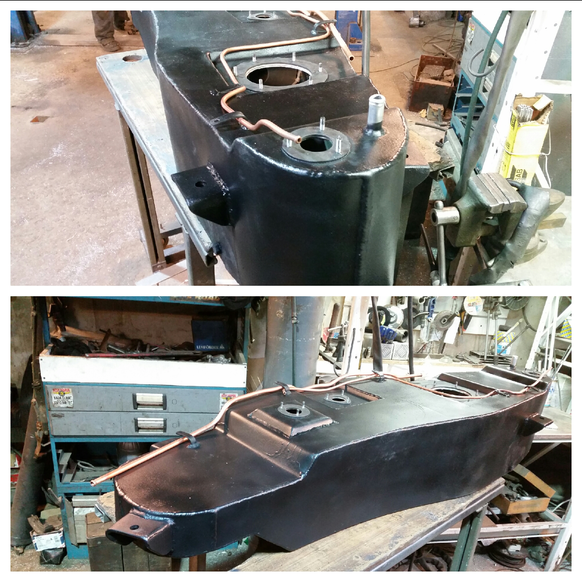

Я в СПб бак был уже изготовлен к моему презду и установлен в течении 2.5 часов... изготовлен из стали 4 мм. снизу 3 мм все остальное. выкрашен двумя составами. сделан добротно, все кронштейны встали на родные места, все трубочки заменены на медные, системы предотвращения голодания при наклоне сделаны, пеерепускные клапаночки поставлены, хомутики новые. Я очень доволен результатом. датчик уровня топлива работает коректно. В бак вошло ~82 литра.

вот такой красавец меня ждал в СПб... на мой взгляд его окраска чисто вопрос эстетики... 4мм. сталь
На бензинке у меня бак тоже на подходе, но пока внутри без признаков отслоения. Сейчас пока облили антикором в 3 слоя. Как только начнет закажу и на нее такой-же у ребят, но ставить уже можно и дома т.к. технология у ребят отработаная все встает как родное.

Добротно выглядит. Чувствуется сталь 4 мм. Машина сгниет - бак останется!
Сколько весит приблизительно?

на мой взгляд не более 10-12 кг., но я не взвешивал, только помогал перевернуть... тяжелым он не показался.
