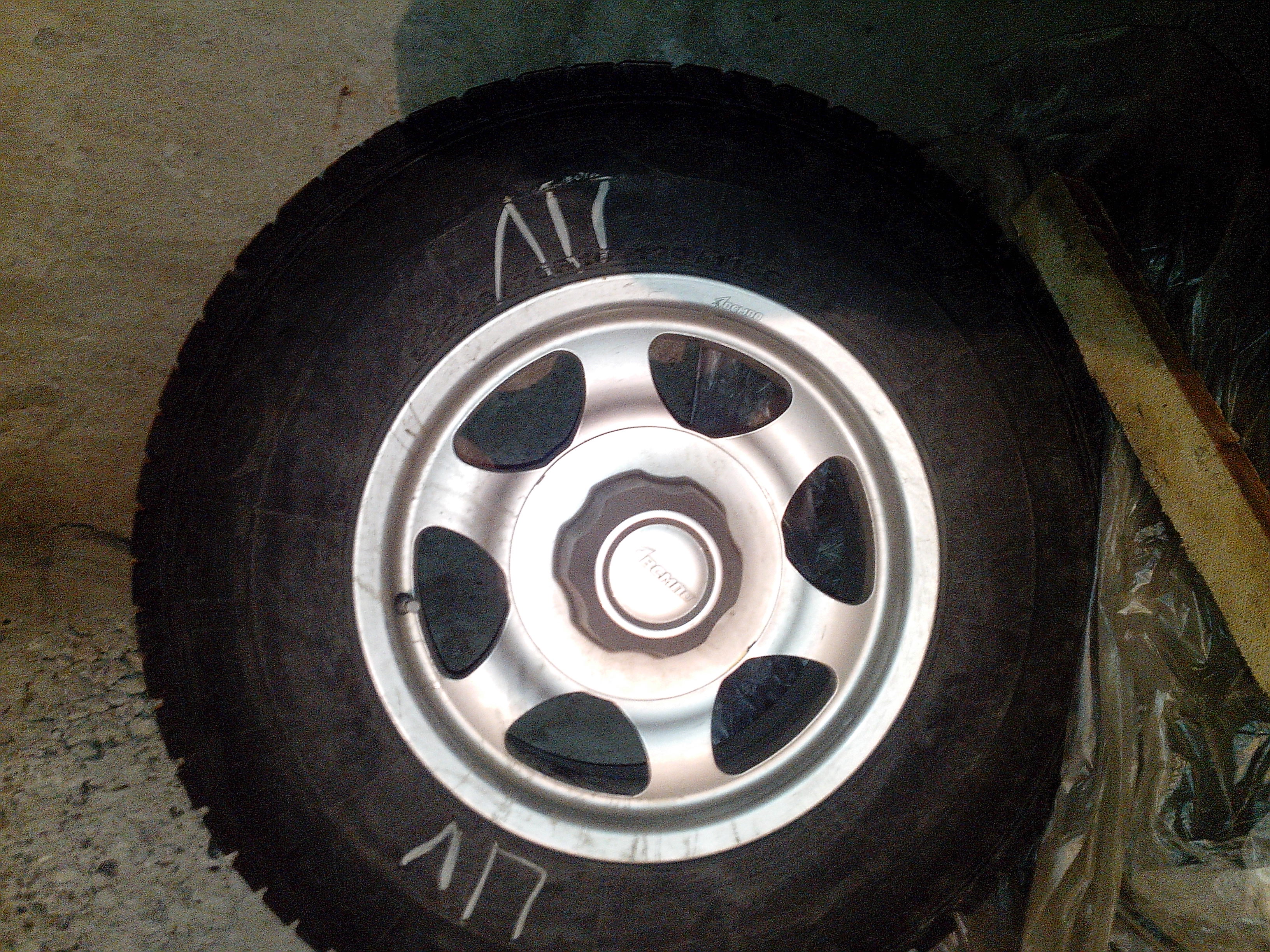

Наткнулся сегодня в гараже на давно забытый комплект колес. Почему то когда брал машину, она была на них, и мне показалось, что у этих дисков сильный плюсовой вылет. Поэтому похоронил их в подвале. А сегодня что то решил все таки замерить. Оказался штатный вылет: +10. Видимо из за писюлечной резины 245 она так смотрелась.
Так вот вопрос - если я правильно понял - это ВСМПО Меркурий. А как понять ковка это или литье? И... что вообще с комплектом делать? До этого были мысли купить диски с нулевым вылетом и поставить на них новое мудье. А свой уже потертый максис на штатных зашиповать и оставить как зимний комплект? А теперь думаю мож новые на эти диски поставить и не покупать с нулевым вылетом уж коль эти оказывается подходят

ВСМПО Меркурий, ковка
Вылет +10 позволяет ставить резину до 285/75R16, не надо ничего покупать и придумывать

Вот теперь так и сделаю! ... 4 года в гараже пролежали. На вид новьё. И резина и диски
. Спасибо! Теперь, думаю, так и сделаю. И на вид - вроде ничего!

И... что то призадумылся. Разница в резине 275/70/16 и 265/75/16? Наружний размер отличается совсем чуть. Просто бездорожье в основном песочное. И почему то подумал, что для песка лучьше шире, пусть на сантим. Но, если сдуваться - у какой шины преимущество в пятне контакта? 265й или 275й?

Для песка как и для других слабонесущих грунтов лучше широкая резина. Узкая хорошо копает рыхлый песок.
Узкая резина лучше только если едешь по твёрдому основанию. Например твёрдая почва или камни под слоем жижи, скользкая но твёрдая глина, мёрзлая земля под неглубоким сугробом.

Короче 275ю рекомендуешь? из этих 2х?

Может быть лучше задуматься о выборе конкретной модели резины для песка? И надо учитывать что у разных моделей в одном размере разная ширина беговой дорожки.
У нас рыхлых и опасных песков нет, если в лесу чисто песчаная почва, то там едет любая резина, гораздо важнее клиренс, если колея от лесовоза.

Не. Модель максис 762 . Такой был и всем удовлетворял. Но за 4 года подтерлась. Поэтому выбираю именно размер а не модель
