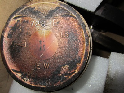

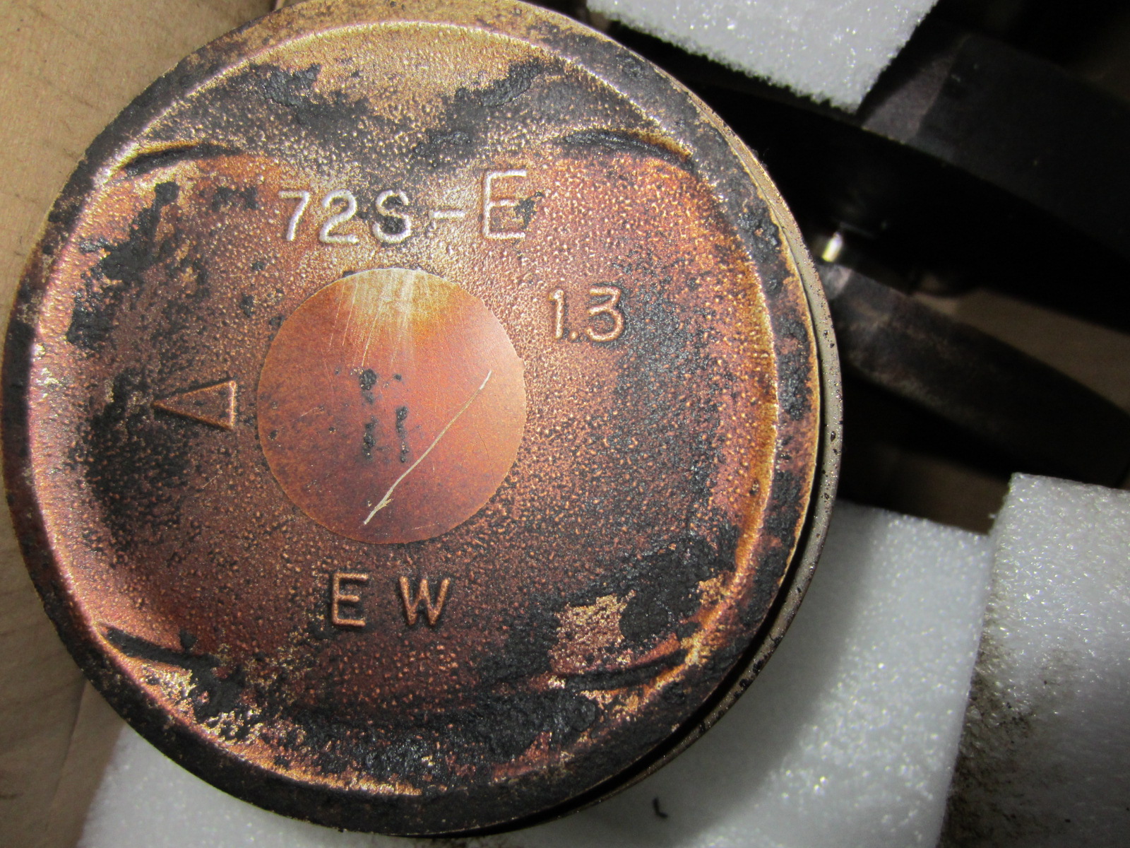

Разобрал сегодня движок 6G72 24 клапана, коленвал лопнул пополам :=-O: , но ничего не забило, на блоке тоже задиров-выработки нет. Стоят вот такие поршня (на фотке) сбоку около пальцев значки мицубиси оригинал, микрометра большого нет чтоб промерить поршня, поэтому сомневаюсь номинал эти поршня или нет? Вроде экзист даёт, что ремонтных размеров на движок нет. Движок с 3 литрового паджерика -3 2001г. АРАБА. Вот и думаю номинал енти поршня либо нет?

отвечаю сам себе енто номинал с рестайла, промерил поршня с делики номинал для сравнения.

Ремонтные размеры есть. И поршней и колец и вкладышей. Но это стандарт.

DALEXN писал(а):Ремонтные размеры есть. И поршней и колец и вкладышей. Но это стандарт.
спасибо!
