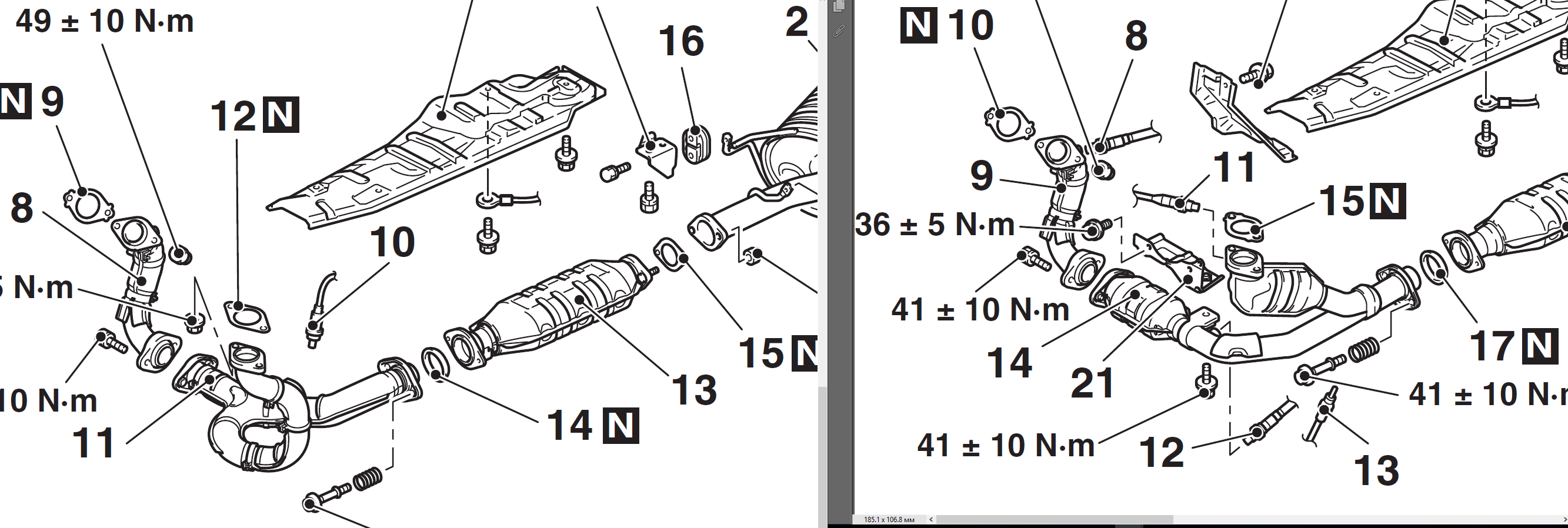

Если верить каталогам, выпускались Паджеро 4 с двигателем 3.8 под Евро 2, без передних катализаторов, вместо них были просто трубы ( по крайней мере на картинке так выглядит, утолщения никакого нет). Номера деталей MR 481111 и MN 178309. Но цена неадекватная.

Спасибо за номера деталей.Johnnz писал(а):Если верить каталогам, выпускались Паджеро 4 с двигателем 3.8 под Евро 2, без передних катализаторов, вместо них были просто трубы ( по крайней мере на картинке так выглядит, утолщения никакого нет). Номера деталей MR 481111 и MN 178309. Но цена неадекватная.

Может, в этих трубах установлены японские нанопламягасители
Арабы трехлитровые должны быть тоже без передних катализаторов, на разборах можно поискать, но подойдут ли от них трубы на 3.8 - это вопрос.
