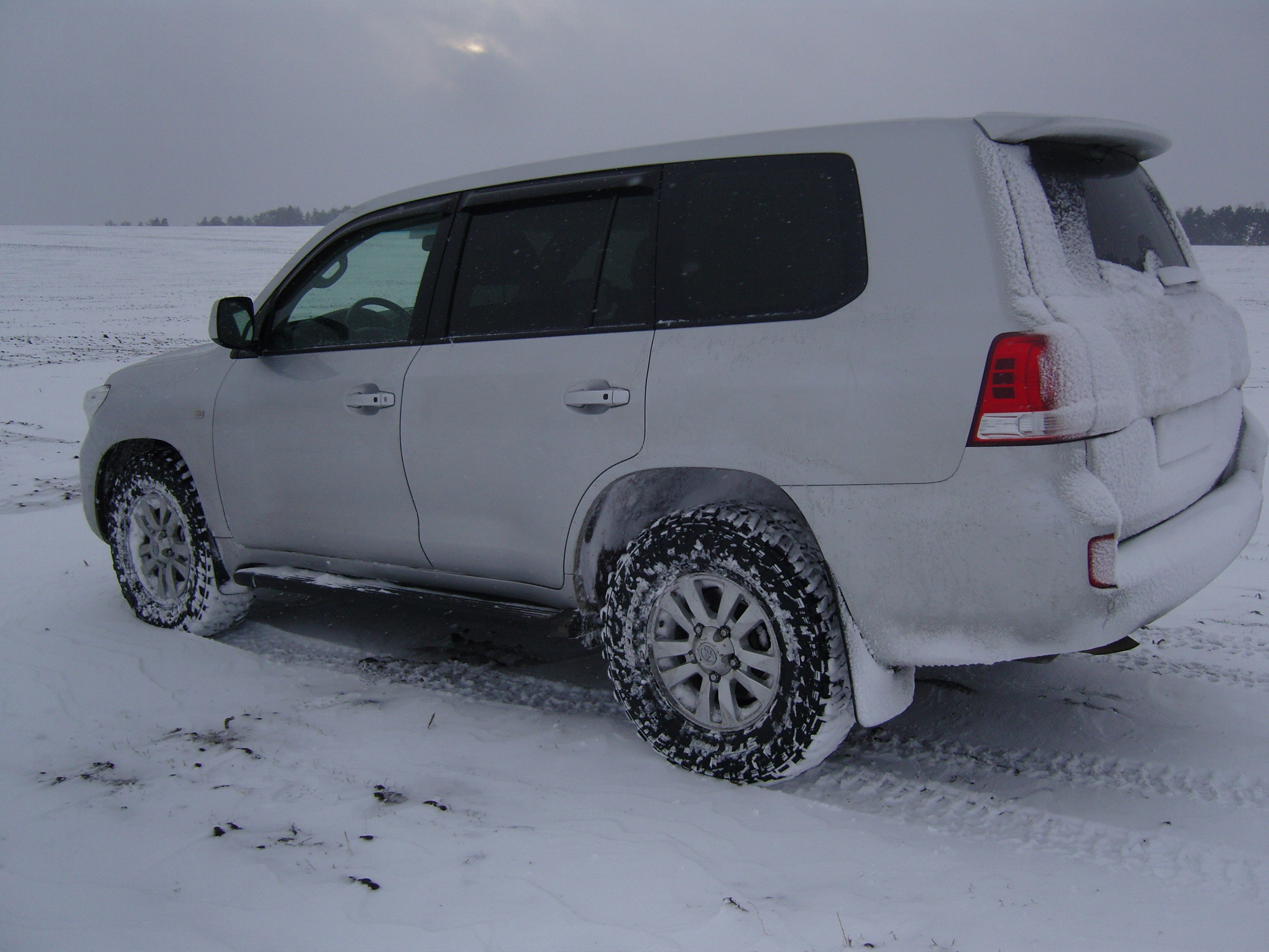

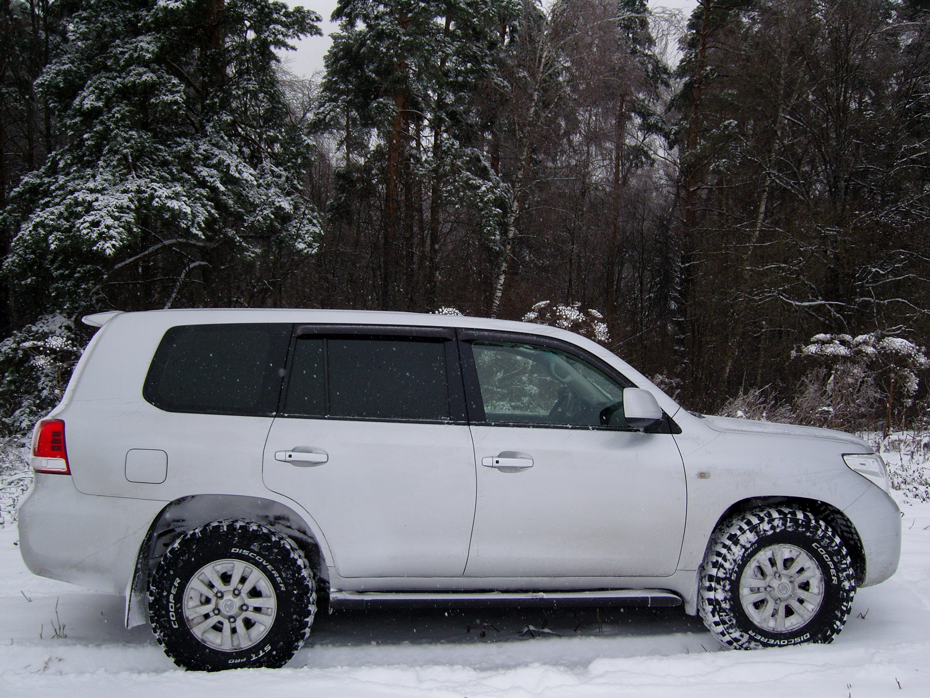

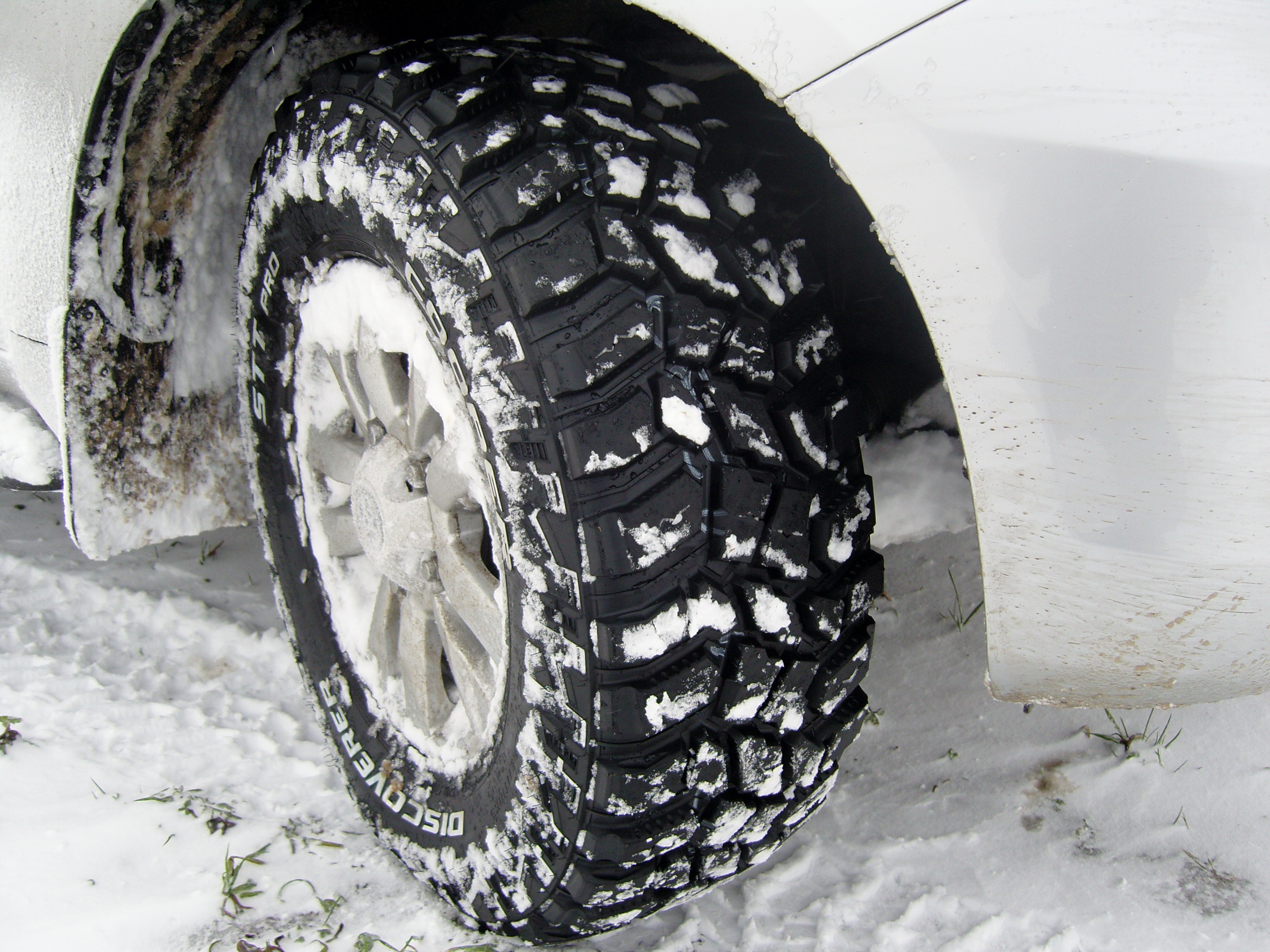

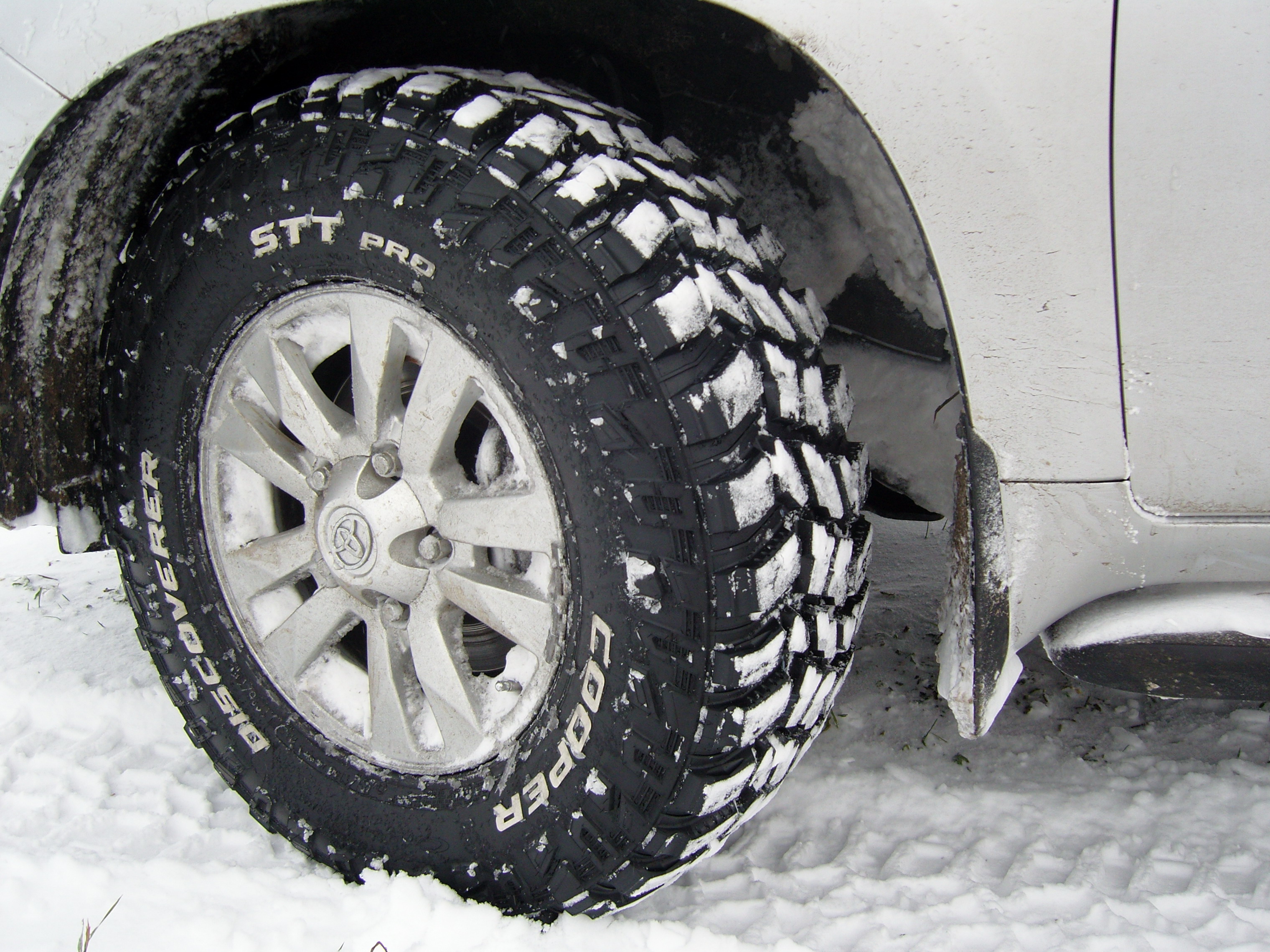

Вчерась прикрутил себе такую,хоть и зима,но до весны терпежу нету.Протектор-16мм.Грузов грамм по 200 на колесо повесили,мож и много,но не кг ,как шиномонтажники причитали.Шумит на критично,имхо тише чем шиповка.До 130 тока смог разогнаться на асфальте(темень,дождь), нормально едет,не плавает.По сравнению со стоком чуть хуже разгоняется и чуть хуже тормозит.Асфальтовые неровности(стыки,трещины...) ощутимо жестче проходит.На несильно раскисшей грунтовке со снегом елозит конеч сильнее чем нормальная зима.Покатаюсь пока не подморозит сильнее,погляжу за расходом.

Фотки можно как смотрится

Ок,доберусь до гаража,сделаю.

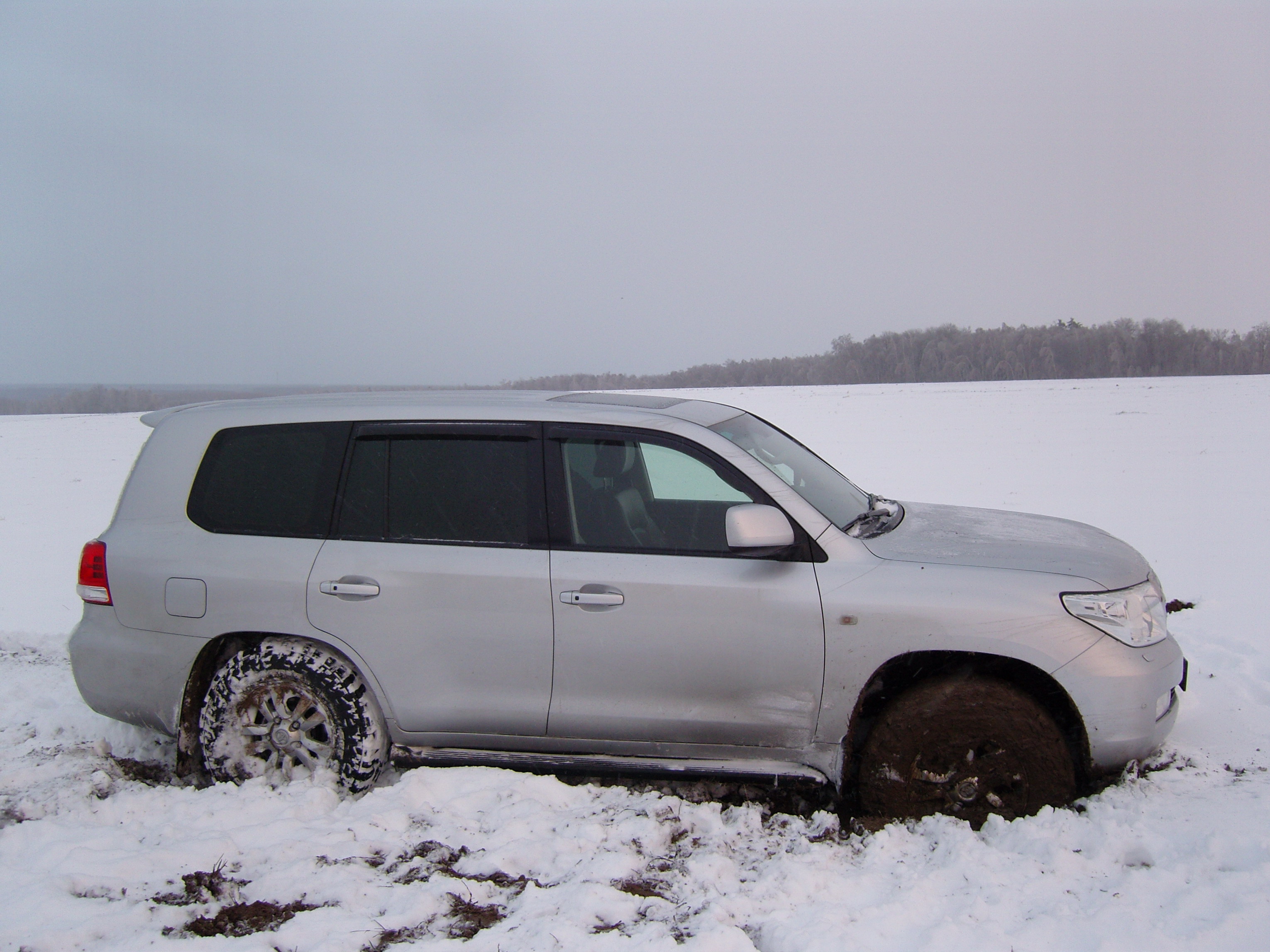

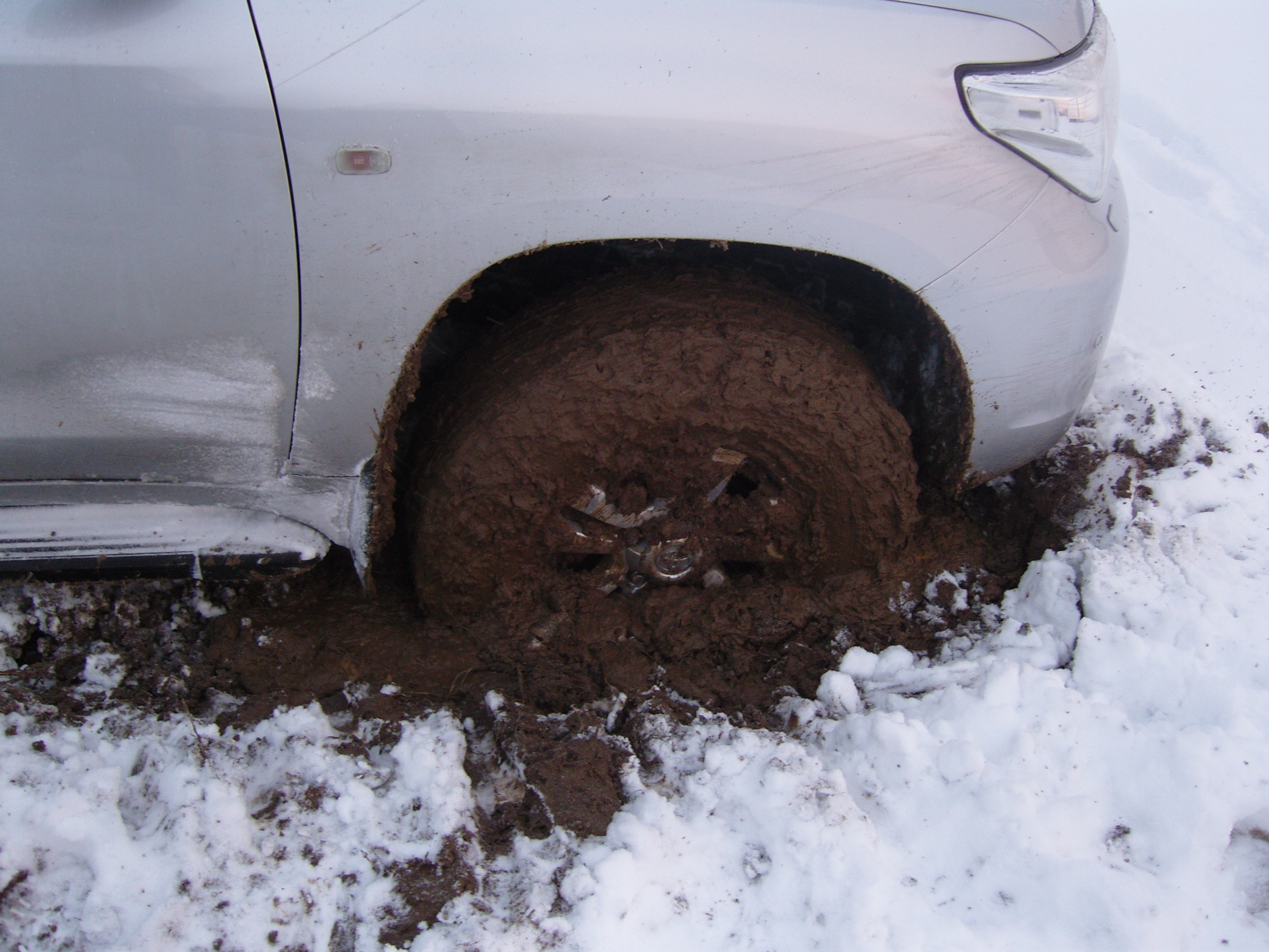

Вот и фото. Сначала все хорошо было. Потом включился режим- болотная свая. Похолодало до -5,купер замерз нафиг,не помогли даже зубастые сенд траки

Зы,вниз едут оч хорошо, зато испытал динамику от про компа.Эксплорер друга выдернул меня как морковку
