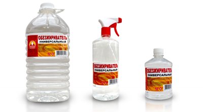

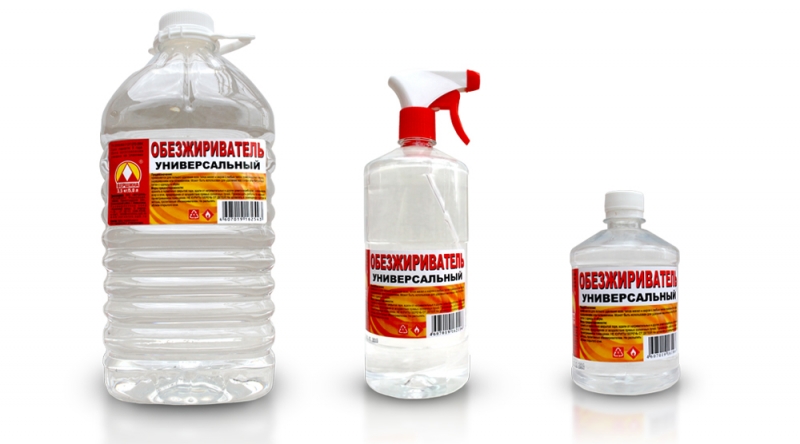

Осмелюсь порекомендовать не смазку маслом, а обильную промывку обыкновенным обезжиривателем. Иногда помогает, иногда не помогает. Затраты на данную операцию небольшие, терять, в худшем варианте, всё равно уже нечего.
И ещё. На перспективу. Замена фильтра салона 2 раза в год с его небольшим апгрейдом- оклейка по всему перимитру фильтра полоской поролона.
