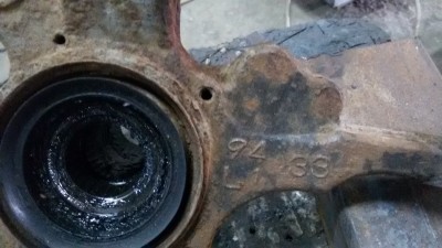

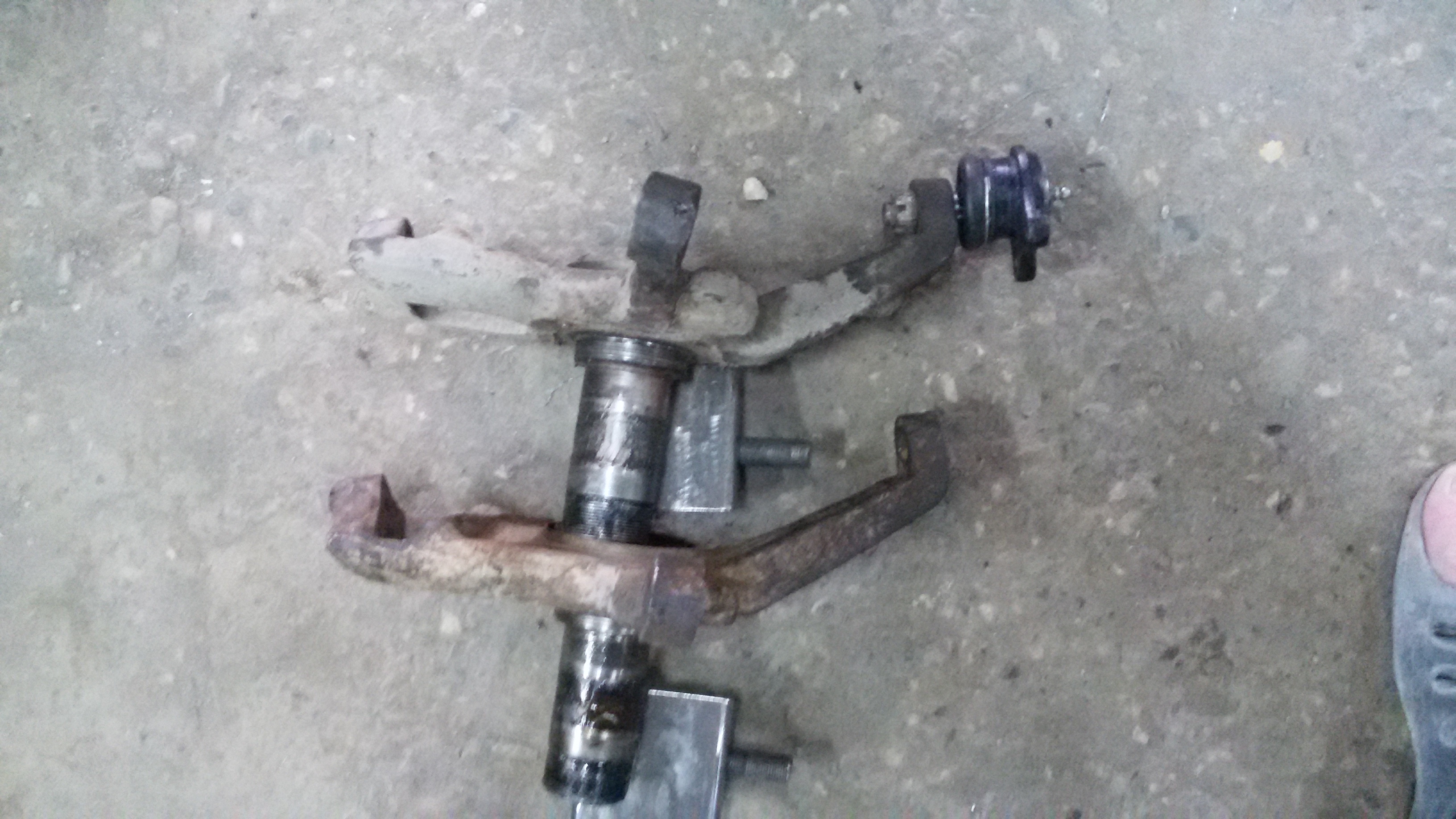

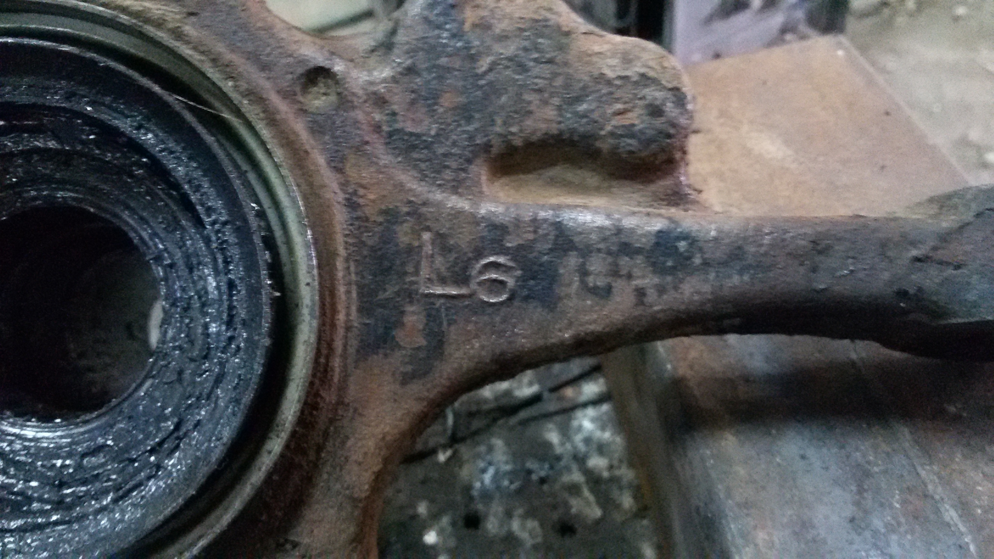

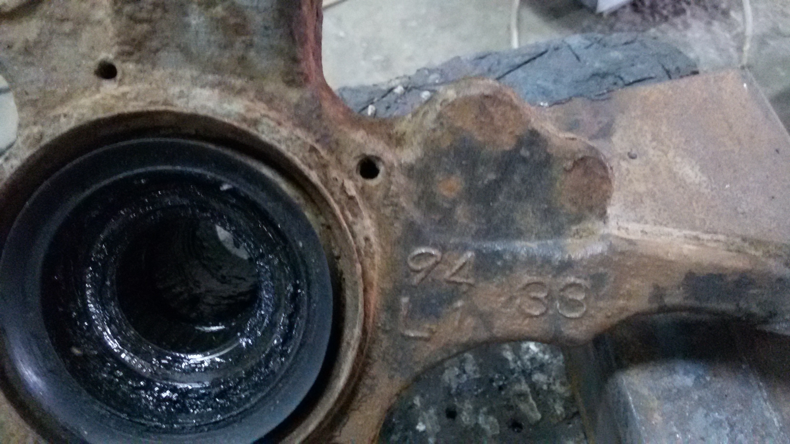

Подскажите пожалуйста на П2 поворотные кулаки - цапфы бывают разные?
После аварии (удар в колесо) меняю поворотную цапфу. при замере и на глаз видно что по размерам разные. Вот вопрос: это кулаки разные или деформация моего кулака при аварии?
кодов деталей не нашел ни на одном из кулаков. Есть только L6 и L1 94 33. Мой который L6.

Не знаю как в вашем случае, но вообще разные. У меня с другом (у него 4д56) отличаются - видно даже на глаз.

разные они
тот что поменьше на сколько знаю от П2, а поменьше от П1
но думаю на каких нить ресорных арабов п2 ставили с П1

3,5 и 2,8 больше на 2см
