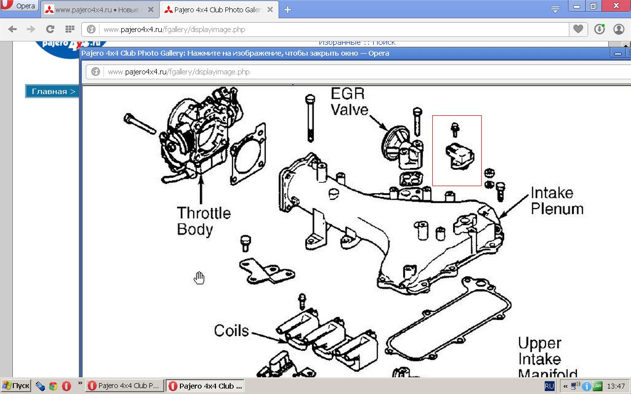

Достала загораться ошибка p1400. Никто толком ничего по ней сказать не может. По форуму нарыл вот такую картинку, но и в той теме, где нарыл, и в других похожих ситуация развития не получила.
У меня она загорается на дальняках, если в кочку какую влететь или при похожих ситуациях. Был период, когда она зажигалась сразу на горячем моторе и не стиралась, а на холодном стиралась, потом опять только на дальняках зажигаться стала. Подозреваю проводку, но куда именно копать - не знаю. Где находится и как выглядит датчик разрежения во впускном коллекторе? И он ли это? Подскажите

Стоит на коллекторе сверху. Могу завтра сфотать. Попробуй снять и промыть , мож говном от ЕГР засрался. А мож проводка от него где глючит.

Сверху коллектора, не ошибёшься.

Ну вроде промыл, ничего криминального на датчике не увидел. Сам колодец под датчик на коллекторе карбклинером промыть или нет?
UPD
Решил помыть на всякий случай. При установке датчика ломанул крепление с одной стороны, так как его вбивать туда пришлось, сам под усилием и в раскачку влезать не хотел :]:-O:

eatm писал(а):По форуму нарыл вот такую картинку,
:*SCRATCH*: до боли знакомая картинка, гдеж я её видел... ::-D:

выкинь его нафиг, так же морочился с ним, потом купил с разборки и забыл, цена вопроса была 1000 руб. а чтобы влезал нормально намочи резинку уплотнительную

GrifonII писал(а)::*SCRATCH*: до боли знакомая картинка, гдеж я её видел... ::-D:
http://pajero4x4.ru/bbs/phpBB2/viewtopi ... 0#p1398496
:*DRINK*:
Да и без одного крепления нормально работает, там же не такой давляк чтобы его выстрелило

Там вообще давляка нету, там разряжение

Ошибка больше не лезет. Спасибо всем!

Господа, пардон за ап темы, но свежее не нашел. Как этот датчик мыть по науке? Прям в него и колодец карбклинером пшикать или разобрать надо?
И, если не затруднит, номерок подскажите на 1999 год, 3 литра. Нашел MD305600 по автодоку (хотя там он обозван датчиком температуры) - оно ли? И вот еще MR299300 - вообще не пойму, на какой двиг, хотя по схеме Снупера похож - одноухий.
Традиционно отвечаю сам себе: да, это MD305600, на егойной наклейке написано. Стоит в доступе, криминала в колодце не обнаружил. Так что пшикну туда карбклинером и поставлю с разборки.
Для информации: MN153281 вполне себе подходит. Чек погас, изменений в работе двигателя не вижу.
