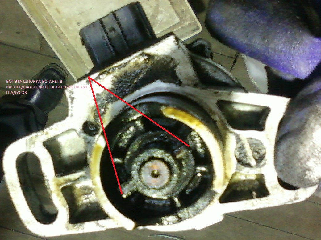

постараюсь еще раз. включаешь двигатель. обороты прыгают до примерно 1200,далее прогрев и ХХ около 800-900. Если на ХХ(800 обор) включить кондей то в норме (по книге и опыту ) должны увеличиться обороты ХХ до примерно 1200-1300 (есть специальная приблуда (книга стр. 37) а у меня они наоборот падают до 600-500 если прогретый двигатель (или с 1200 до 800-если холодный).Вся проблема в том что при включении кондея обороты не увеличиваются, а падают. С таким бзиком я ранее никогда не встречался. Обратил на это внимание после того как поменял кольцо резиновое на датчике положения распредвала как это делал если не ошибаюсь в авторах ViRuZzz . Ну еще попрыскал очистителем впускного тракта впрысковых двигателей в железную впускную трубу (пока не было резиновой трубы от возд. фильтра. Теперь меня очень напрягает ситуация -либо раньше не замечал что двигатель работает неправильно на ХХ(то есть снижает обороты вместо того чтобы их поднимать при нагрузке кондеем-как написано в книжке , либо я сломал что - то при ремонте (или собрал неверно)и тогда вспомнив народный лексикон придется все снимать и потом собирать все по новой. Объясняю несколько расплывчать,но как представлю что опять корячиться.хочется взять ломик и...

Датчик положения распредвала втыкается в распредвал. для втыкания в датчике там предусмотрена шпонка вот если эту шпонку повернуть по часовой стрелке на 180 град. то она в распредвал войдет или нет.На форуме мелькала информация что эта шпонка имеет разную толщину концов которые втыкаются в распредвал. Пытался засунуть рисунок но не получилось .не умею. О получилось

Дело не в разнице толщин (на распреде пропил одной толщины),а в том,что лапки смещены относительно оси вала
Чтобы быть точно уверенным. Ставишь мотор по меткам. На одной из лапок пропил. Его совмещаешь с пропилом на корпусе и втыкаешь.
А вот регулировку корпуса делать стробом,ну или вернуть как стоял до этого если уверенность есть что до этого никто не трогал

спасибо Gameszzz. все -таки придется снова разбирать и снимать датчик .задолбался ставить его в прошлый раз. надеялся что неправильно его не воткнуть невозможно и следовательно разбирать не надо.

Много раз снимал этот датчик, и даже не задумывался, что его можно поставить неправильно(имеется ввиду внутренний механизм со шпонкой). Ставил его обратно со снятой крышкой, и прокручивая руками "лопасти" датчика ловил то положение, когда он попадал в пропил на распредвале и входил до конца в посадочное место. До сих пор езжу так.

З.Ы.Ж Картинка знакомая до ужаса.

ViRuZzz когда я ставил этот датчик -тоже не задумывался. И ставил тоже без крышки и по той же методе, где позаимствовал картинку. Если это Ваше творение(и картинка и метода)то отдельная благодарность-просто, доступно и по пунктам. Бери и повторяй. Лучше и доступнее чем большинство книг которыми приходилось пользоваться. А по датчику -уже не знаю на что грешить -вот и начинаю думать ,что может датчик, может разъём какой неправильно воткнул, а может раньше просто не замечал. Машинка не моя а супруги. Я ей только иногда пользовался ,а потом потекло масло -пришлось искать причину и делать ремонт. Мотор у прежних владельцев очевидно был перегрет=резинки задубели и ломались ка деревянные особенно на клапанной крышке. Здесь протупил-надо было снимать и ставить датчик пока клапанная крышка была снята. но течь из под датчика выявилась после замены прокладки крышки Когда все установил мотор завелся нормально ,да и сейчас вроде нормально работает=по крайней мере сканнер не дает ошибок. А такой бзик Выявился вообще впервые. Вот и запаниковал-очень неудобно этот датчик устанавливать, даже без задней крышки. Ну а отдавать машинку в чужие руки не разобравшись в причинах бзиков не есть хорошо Вот и задаю вопросы.

Снимать его снова необходимотси нет.дрей писал(а):ViRuZzz когда я ставил этот датчик -тоже не задумывался. И ставил тоже без крышки и по той же методе, где позаимствовал картинку. Если это Ваше творение(и картинка и метода)то отдельная благодарность-просто, доступно и по пунктам. Бери и повторяй. Лучше и доступнее чем большинство книг которыми приходилось пользоваться. А по датчику -уже не знаю на что грешить -вот и начинаю думать ,что может датчик, может разъём какой неправильно воткнул, а может раньше просто не замечал. Машинка не моя а супруги. Я ей только иногда пользовался ,а потом потекло масло -пришлось искать причину и делать ремонт. Мотор у прежних владельцев очевидно был перегрет=резинки задубели и ломались ка деревянные особенно на клапанной крышке. Здесь протупил-надо было снимать и ставить датчик пока клапанная крышка была снята. но течь из под датчика выявилась после замены прокладки крышки Когда все установил мотор завелся нормально ,да и сейчас вроде нормально работает=по крайней мере сканнер не дает ошибок. А такой бзик Выявился вообще впервые. Вот и запаниковал-очень неудобно этот датчик устанавливать, даже без задней крышки. Ну а отдавать машинку в чужие руки не разобравшись в причинах бзиков не есть хорошо Вот и задаю вопросы.
Иначе чем он может быть поставлен его просто не воткнёшь.

Да я и не советую снимать этот датчик. Я уже давно уяснил, как он работает и какие из-за него могут быть неполадки. Просто речь пошла о нём - я и дал совет. Конечно в этом датчике, в данной неполадке, проблему искать нужно в крайнем случае.
