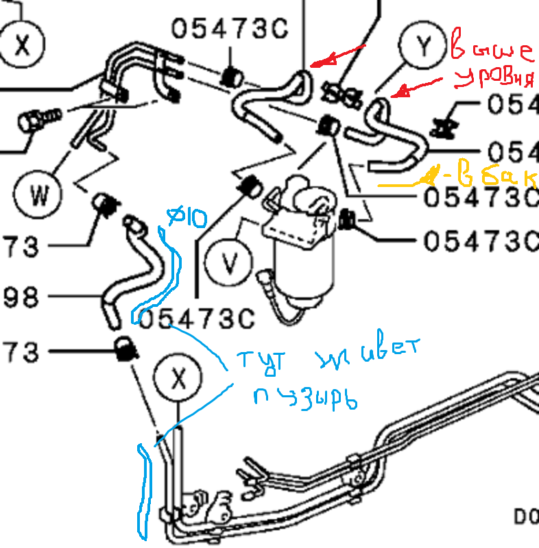

Двигатель 4m41, внимание - COMON RAIL! Лягушка (помпа – ручной насос) на фильтре – евро (неразборная), обратка льется обратно в фильтр. Фильтр сменен – буквально на днях. Машина ездит нормально, не глохнет (тьфу, тьфу, тьфу), потери мощности нет – жалоб вообще нет, но напрягает.
Вся система проверена на герметичность – ничего не сосет, трубки не забиты – все хорошо течет. Так же проверяли запитыванием от канистры – пузырей нет.
Проблема – из обраткки невозможно удалить воздух, точнее пузырек который там всегда остается (схема ниже).
Диаметр трубки от фильтра 8мм, ниже (на схеме пометил синим), трубка расширяется и обратка в бак идет диаметром 10мм. Так вот на стыке этого расширение всегда остается пузырек – скорость течения обратки низкая и не позволяет его оттуда выдавить. Можно этот пузырек <высосать> (частично). Но со временем пузырек будет увеличиваться, так как при нагреве с соляры испаряются легкие фракции (особенно после свежей заправки) и пузырек тихо-тихо нарастает.
Самое интересное это конфигурация шлангов обратки – они вот так забавно загнуты, загиб стоит выше уровня топлива в помпе – видать инженеры что-то знают про этот пузырек…
Схема:
Проблема два – этот чертов пузырек засасывается в фильтр из обратки, на холодном двигателе.
Вроде в лягушке должен стоять некий термо клапан (помимо подпружиненной текстолитовой пластины под крышкой ввода обратки), который закроется при определенной температуре соляры. Да так и есть он в какой то момент времени закрывается, но на холдном двигателе соляра сосется из обратки вместе с этим чертовым пузырьком…
Тут видео – как засасывается пузырек (так как он туда залез уже не первый раз – видно как из двигателя по обратке летят пузырьки), петля сделана специально, верхняя точка петли выше уровня топлива фильтра. Так как на холодном двигателе (на холостом ходу) в бак по обратке вообще ничего не течет, то создаю давление лягкушкой, дабы выдавить соляру в обратку. По видео видно как солря втягивается в фильтр – вместе с воздухом. После того как воздух втянется в фильр – он долго курсирет через ТНВД, ну пока не потечет в бак. Зимой вообще будет труба…
Мало того, когда двигатель остывает, точнее солря с двигателем, этот пузырек опять же засасывается в фильтр, так как соляра имеет не плохой коэффициент объемного расширения. На литр соляры втянется около 60 мл из обратки – тобиш сутра я получаю воздух вверху фильтра.
Вот чего с этим делать-то? Летом при температуре 20-30 градусов такого небыло, а при 0-9 вот такая фигня.
PS: Дополнительный вопрос – обратка при поступлении в фильтр проходит через фильтрующий элемент или нет? Возникает чувство что обратка в фильтре идет мимо фильтрующего элемента…

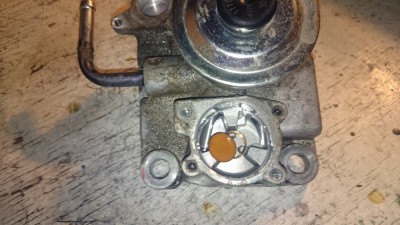

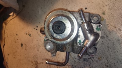

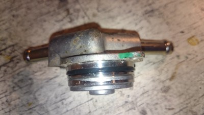

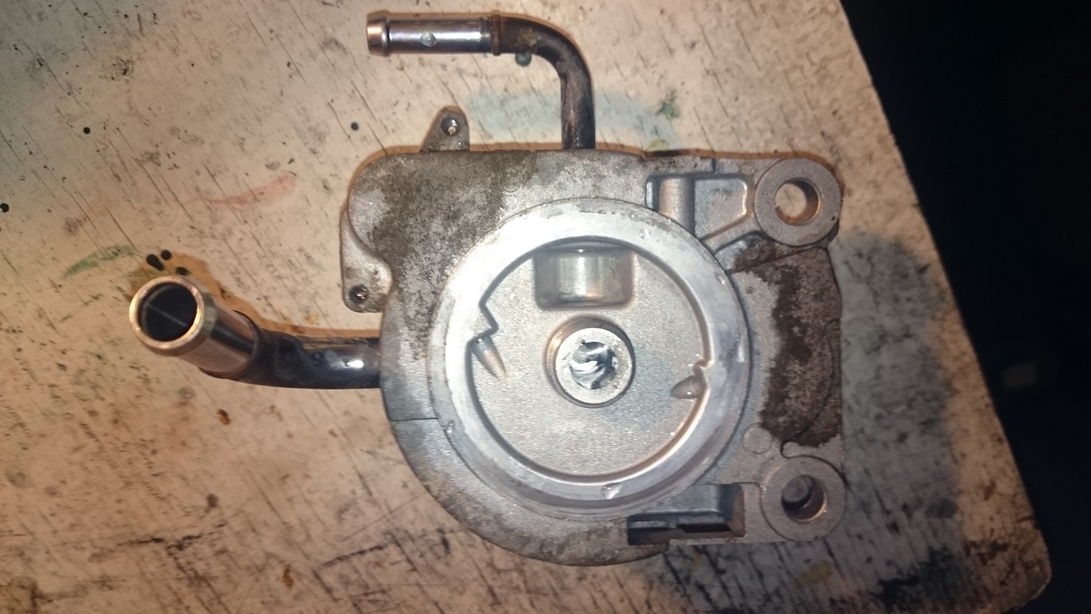

Ради экспериментов купил с разборки лягушку (на рабочей некогда).
Вот оно (снят вакумный датчик). Кстати в воде от бака стоит обратный клапан. Клапан ну очень легко открывается и сам по себе держит не очень.
с обратной стороны
Колодец обртаки. Виден слабенький клапан (который ничего не держит и его можно просто выкинуть) - этот клапан не дает высосать соляру из фильтра. И видны каналы по которым обратка уходиц в центр фильтра, причем уже после лягухи и обратного клапана ввода - тобиш напряму в центр фильтра.

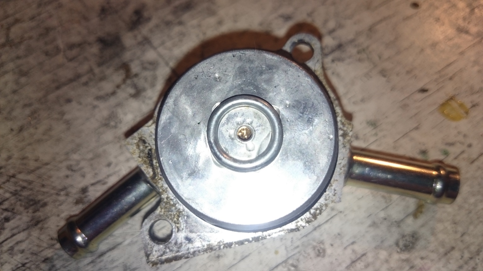

На трубках обратки действительно есть термоклапан, он закрывает подачу обратки в фильтр при какой-то температуре. Подозреваю что зимой клапан закрываться не будет вообще.
Он воооон там внутри -> в отверстии
Итоги печальны. На холодном двигателе топливо засасывается как из бака так и из обратки, ибо обе магистрали приводят в центр фильра. А так как в обратке живет пузырек (который из нее не выгоняется), то его и сосет в фильтр.

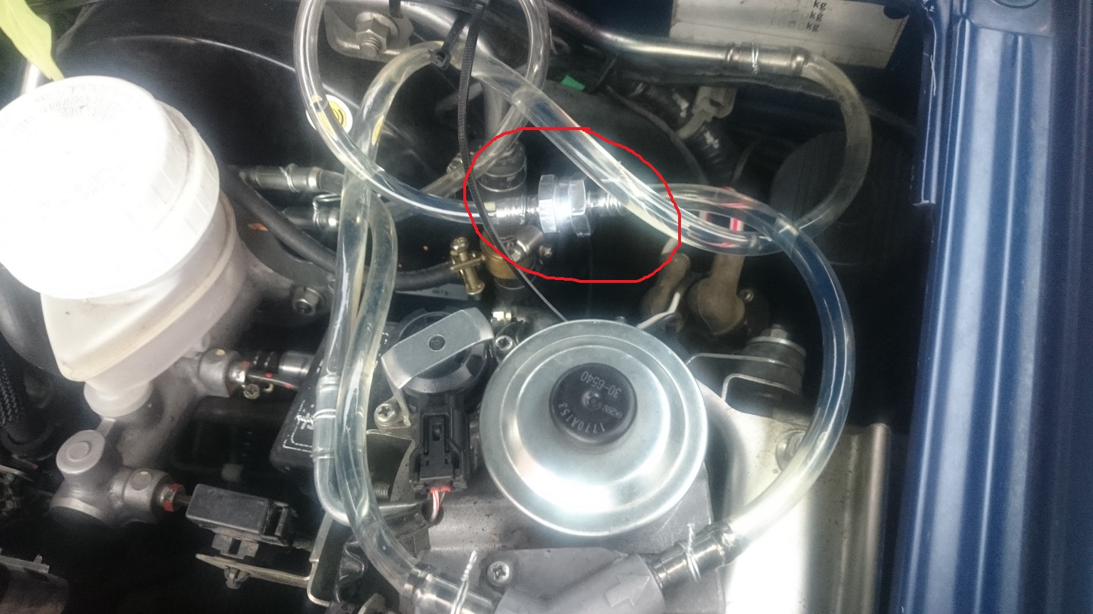

Ну раз все молчат - поставил обратный клапан Meat&Doria 9042. Клапан надо сказать средней паршивости, найти бы что получше.
После получения, первое что надо - это промыть клапан (я просто развинтил и почистил). Ибо итальянская (поди китайская) стружка лежит в клапане, стружку видно через отверстие штуцера...
PS: Посмотрим что покажет время. Сегодня доехал до работы, а в бак из обратки ничего не сливалось, вся обратка уходила в фильтр.

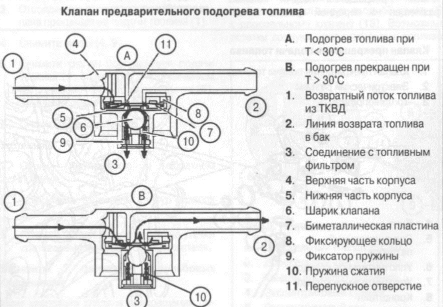

Обратка поступает в крышку фильтра и в зависимости от температуры (клапан открыт) идет в фильтр где проходит доп. очистку, или (клапан закрыт)минуя фильтр идет в бак.

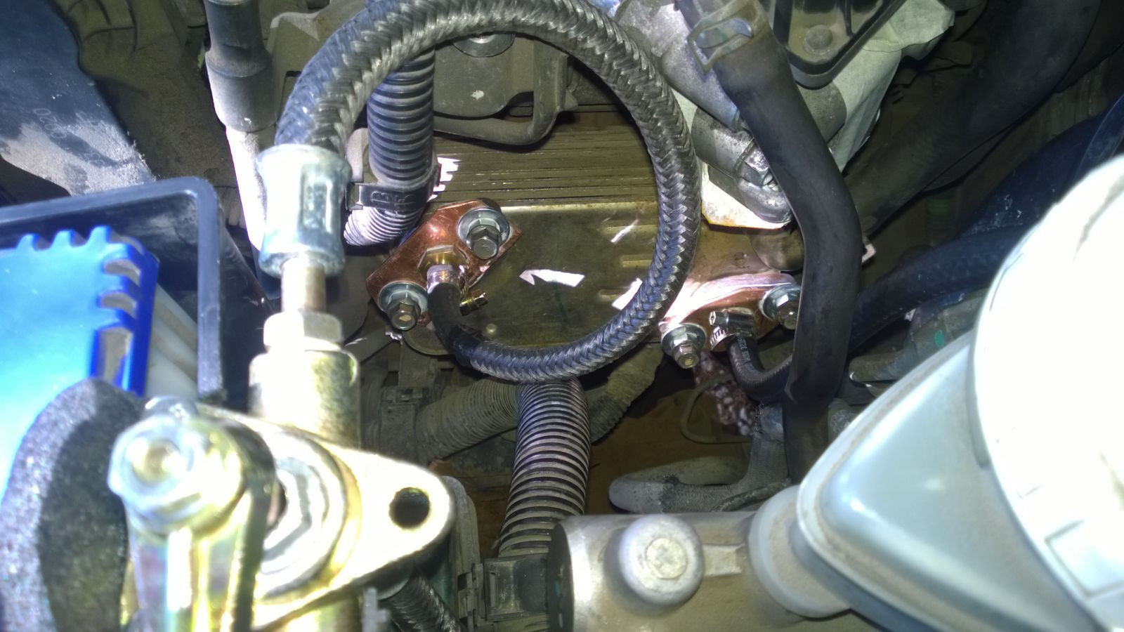

....ЕГР у меня заглушен уже как тысяч 180 тому назад, но мысль использовать радиатор егр для обогрева обратки, периодически посещала меня в конце каждого лета.
И вот свершилось.....
Главным критерием было минимум затрат и отсутствие сварки.
Было куплено:
- трехходовой топливный кран от УАЗ.
- два шланга топливных от УАЗика …50 см-с одним штуцером и 120 см с двумя штуцерами.
- пол метра топливного шланга без штуцеров. (нашел в сарае).
- Три хомута (8-16) мм.
- тройник латунный 8мм.
- латунные штуцера 2шт. (8мм. под шланг) с ответными гайками.
Я брал пол. дюймовые, ибо других не было. Лучше брать меньшего диаметра… меньше сверлить.
Также была подобрана медная пластина толщиной 3мм. для изготовления заглушек ЕГР под
штуцера подачи топлива.( можно использовать оцинковку в строительных магазинах полно
подходящего железа…главный критерий выбора это размер заглушки 75х45х3мм).
Из инструмента…дрель, ножовка, набор напильников.(. :) .. если есть сварка то все гораздо проще...)
Родные прокладки оставлял, на них ставил заглушки со штуцерами.
Шланги подгонял по месту..что бы не терли и не болтались.
ЕГР от сажи отмывал соляркой, периодически сливая в емкость содержимое, до выхода соляры
нормального голубоватого цвета. Но все равно пришлось ставить доп.фильтр после радиатора егр
, сажу подносило еще тысячи три пробега.
Шланги от УАЗика выкинул...потели..под капотом вонь стояла, поставил импортные все стало гуд.
Таким образом топливо с обратки ТНВД идет на догрев в радиатор ...далее на фильтр...далее бак.
Второй путь штатный, без догрева в радиаторе.
Дополню… у меня на подаче из бака, стоит термопара и температура топлива всегда перед
глазами.
Фотки не очень...но общий вид есть.

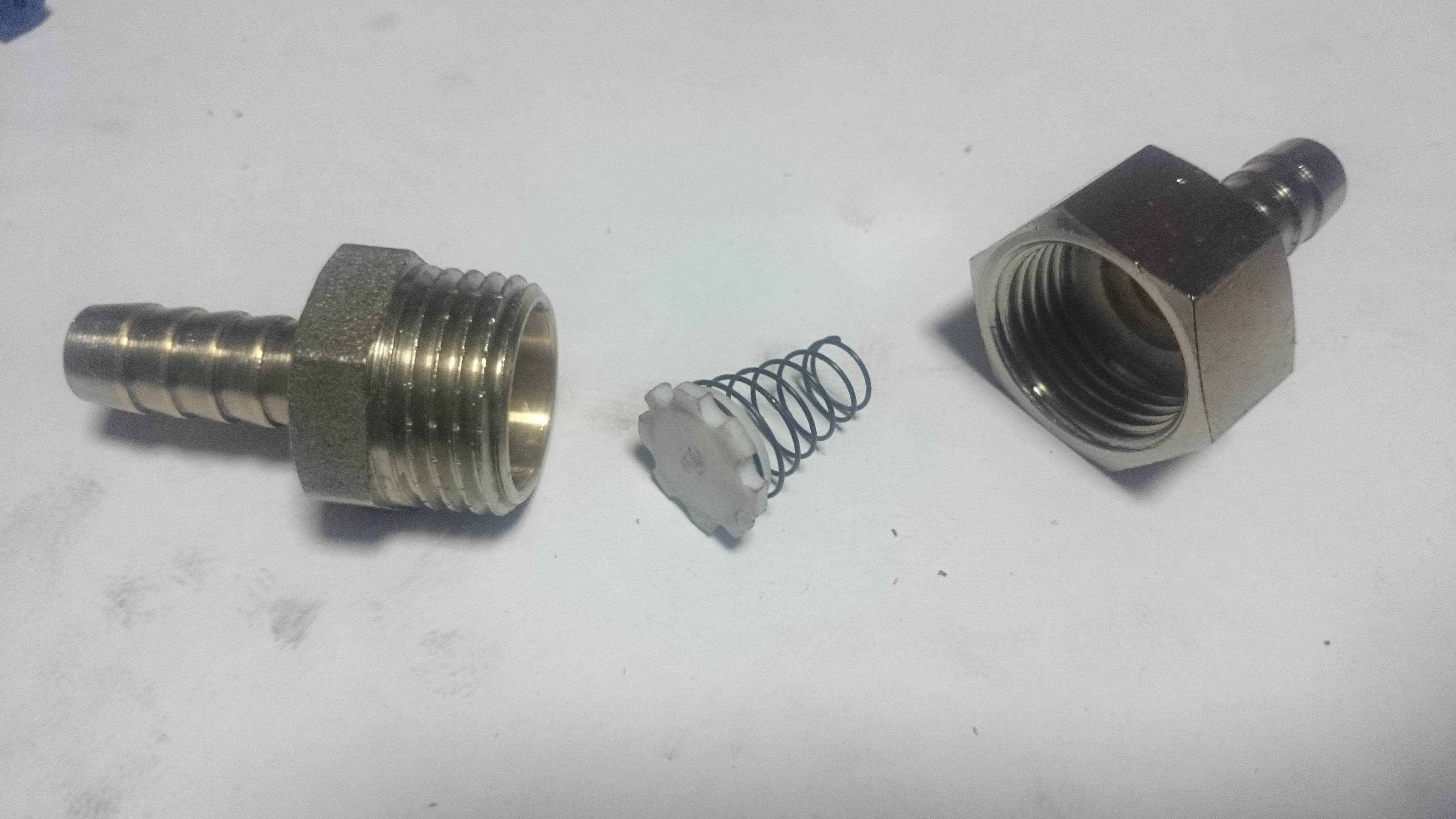

Поставил клапан на обратку. Сделал из сантех. штуцеров. Ещё минус один косячок в машине. :*DANCE*:
