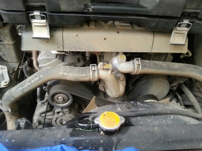

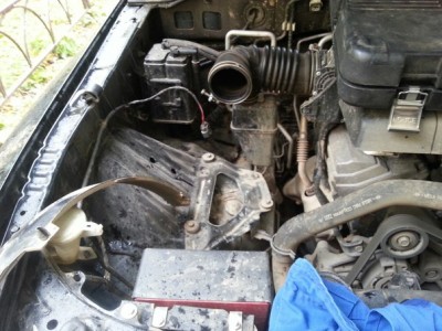

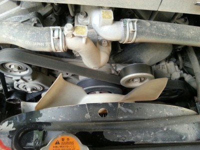

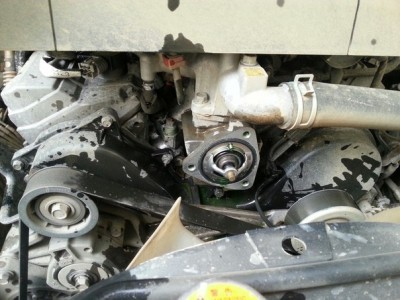

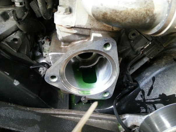

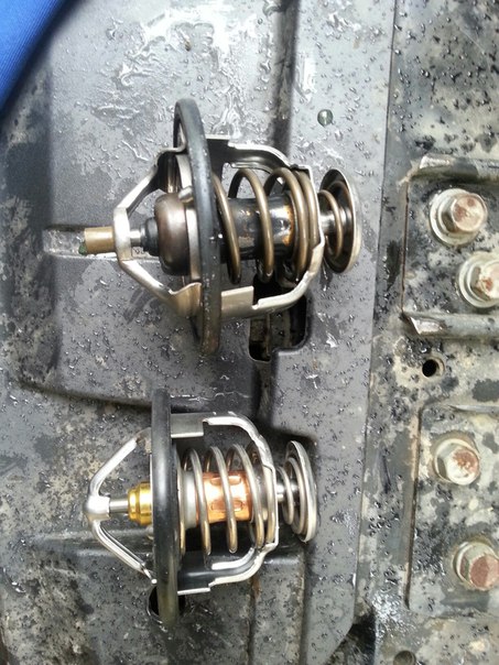

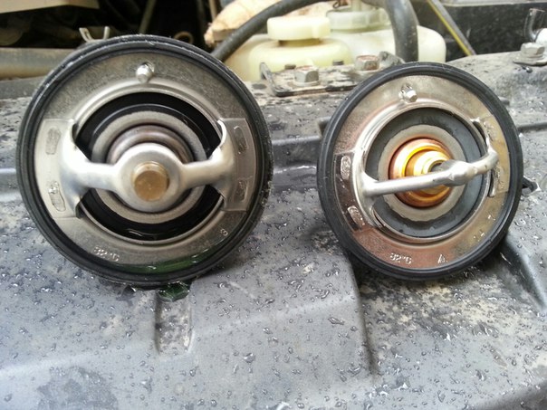

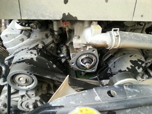

Решил поменять термостат. Прикупил оригинальный термостат на 82 градуса 1305А191
И так погнали. Для того, чтобы вылилось как можно меньше антифриза, лучше поставить машину мордой слегка в горку.

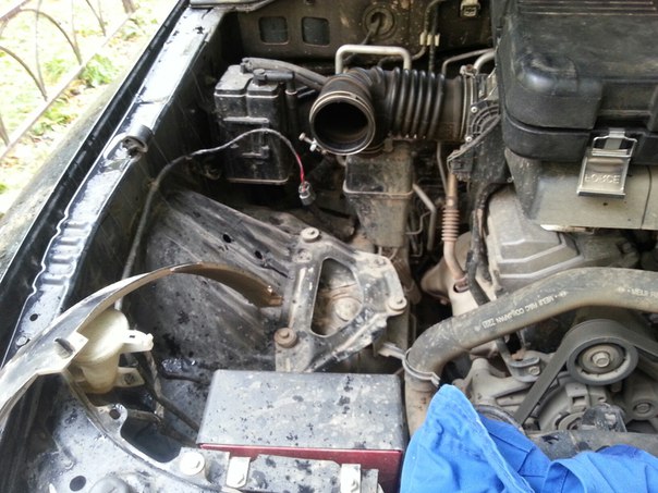

1. снимаем воздушный фильтр
2. снимаем корпус воздушного фильтра вместе с воздухозабором. (головка на 10)

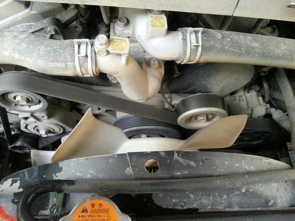

3. отщелкиваем верхнюю часть защиты вентилятора (3 защелки)

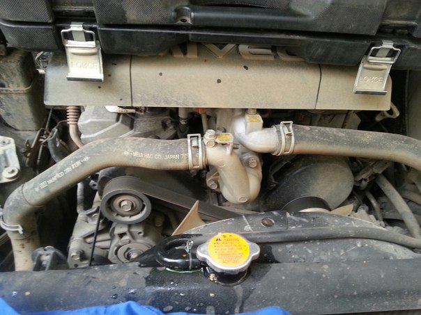

4. Откручиваем 3 болта корпуса термостата. (головка на 12)

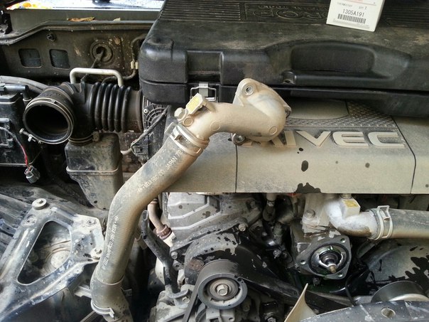

5. снимаем корпус термостата вместе с патрубком и задираем патрубок вверх, чтоб антифриз не вытекал.
(через перепускной клапан выливается около 100 граммов антифриза)
6. вытаскиваем старый термостат (вытекает около 500 граммов антифриза)
7. устанавливаем новый так, чтобы маленький, железный перепускной клапан был вверху.
8. устанавливаем корпус термостата с патрубком на место.
Сборка в обратной последовательности.
прогреваем мотор(нужно включить печку на максимальную жару и заднюю тоже), убеждаемся, что термостат работает нормально.
Радуемся результату.

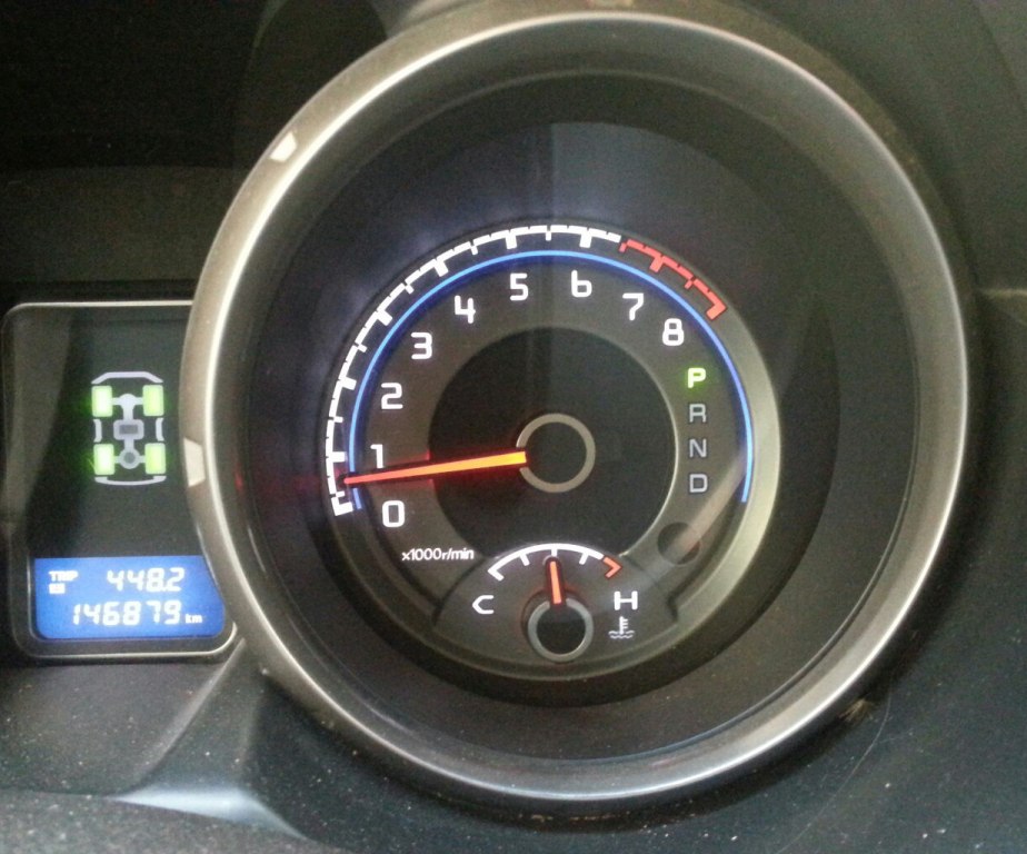

ЗЫ. У меня стрелка точно так же стоит на полностью прогретом двигателе.

А что изменилось? Как была стрелка в одном положении так и осталась. Или я что то пропустил?

стрелка не доходила до середины было такюрок писал(а):А что изменилось? Как была стрелка в одном положении так и осталась. Или я что то пропустил?

Несколько дополню отчет ТС
Слить ОЖ из системы охлаждения можно отвернув краник, расположенный в левом нижнем углу радиатора. Там даже трубочка имеется для этого
При сливе ОЖ желательно открыть пробку радиатора(в красном кружке). Тогда дело пойдет веселее
Зеленым кружочком отмечена пробка, предназначенная для того, чтобы через нее выходил воздух при заливке системы.
Ее можно сразу отвернуть. Не потеряйте тоненькую прокладочку!
Отвинчивать болты и пробку очень удобно маленькой трещоткой с длинной головкой на 12.
Когда заливаете систему обратно после замены термостата, не забудьте закрутить краник на радиаторе, а также
дождитесь появления ОЖ в отверстии пробки
После чего можете быть уверены, что в системе воздуха нет. Чертовски разумное решение, скажу я вам. Зная, каково выгонять воздух из системы на автомобилях, у которых нет такой пробочки.
