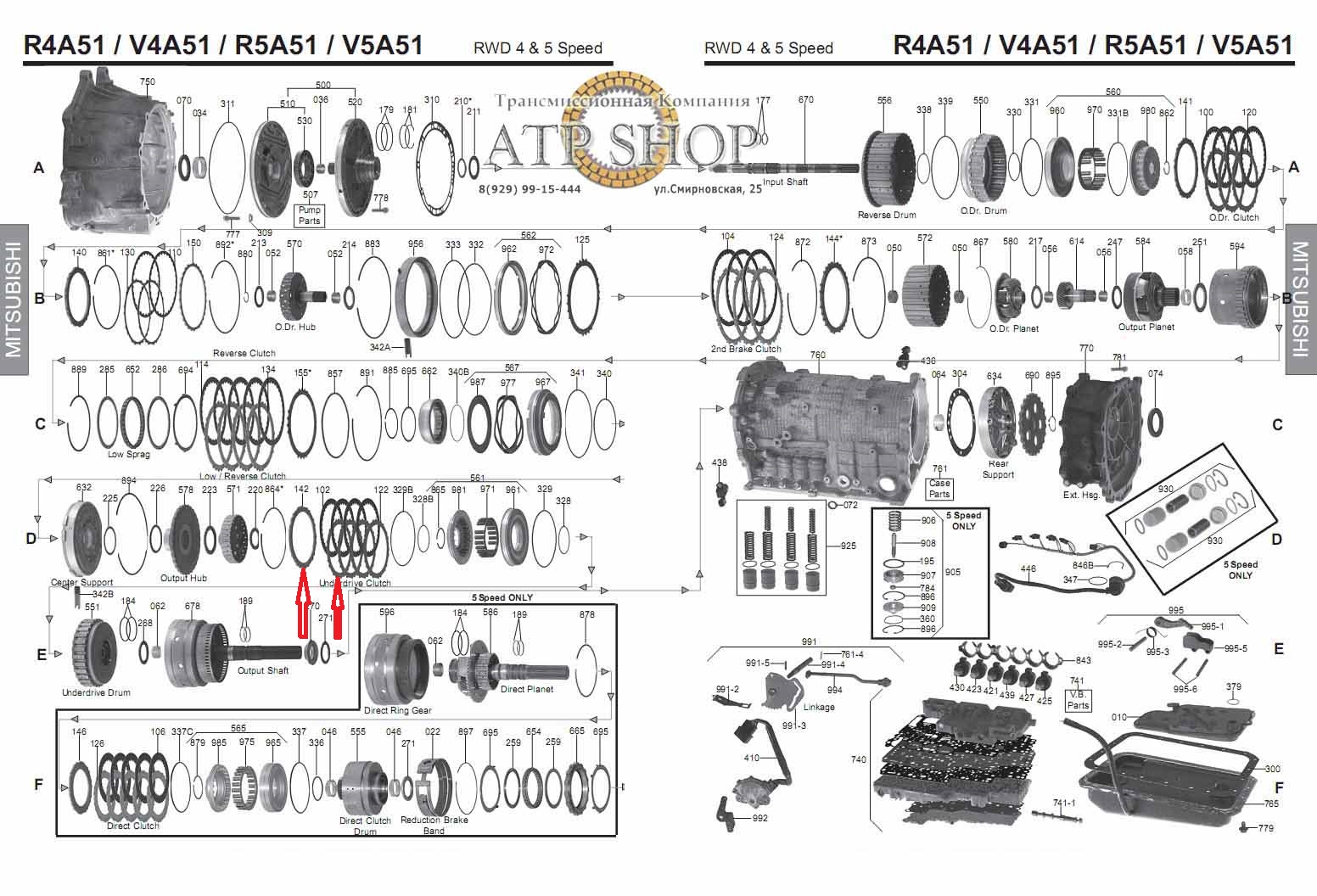

Скорее всего кусочки от пружины 972 на стрелочки не смотрите, это я искал диски в сгоревшем пакете...

Именно САМ! У всех, у кого просил помощи и совета как обычно небыло времени........
Скачал видео в этой теме о переборке АКПП, и пересмотрел его раза три-четыре!
В этом ролике есть несколько дельных советов, без которых правильно не собрать!!!!!!!!!!!!!!!!!!!!!!!!
Но много чего там и нету, куча всяких мелочей.......
Яделал некоторые фото, которые помогли только в отдельных моментах. ЛУЧШЕ СНИМАЙТЕ ВИДЕО!!!!!!!!!!!!!!!!!!!!!!!!!!!!!!!!!!!!!!!!
То, что кажется простым, потом становится очень сложным, т.к. довольно много ПОЧТИ ОДИНАКОВЫХ ДЕТАЛЕЙ!!!
Именно по этому АКПП собрал не с первого раза!
А сколько раз разбирал/собирал в процессе переборки............................. даже не смогу посчитать
Перебраь наши АКПП самому реально! Только нужны правильные руки, терпение, много керосина (у меня ушло около 20л.) и желательно видео сопровождение.....
Придётся изготовить как минимум две приспособы. На видео они есть.
Ну вот как-то так, прохожу обкатку. ....

Понял, спасибо! А в чём проблема(у тебя с акпп) была? и сколько денег "потратил" ,если не секрет? результат "стоил" того? или мож стоило "контрактную"? P/S/ извиняюсь за "офтоп"!pashka- писал(а):Именно САМ! У всех, у кого просил помощи и совета как обычно небыло времени........![]()

Проблема была втом, что я её (акпп) утопил.....
Набрала воды через сапун, в следствии чего сгорел один пакет фрикционов с метал. дисками.
Рем.комплект - 145
Комплект фрикционов - 120
Ремонт гидротрансформатора - 150
МЕжфрикционные диски - 4х6= 24
Приимной диск - 20
Маслло и керосин это уе как кому нравится...
Ну это дешевле чем покупать другую...
Рем.комплект - 145
Приимной диск - 20
