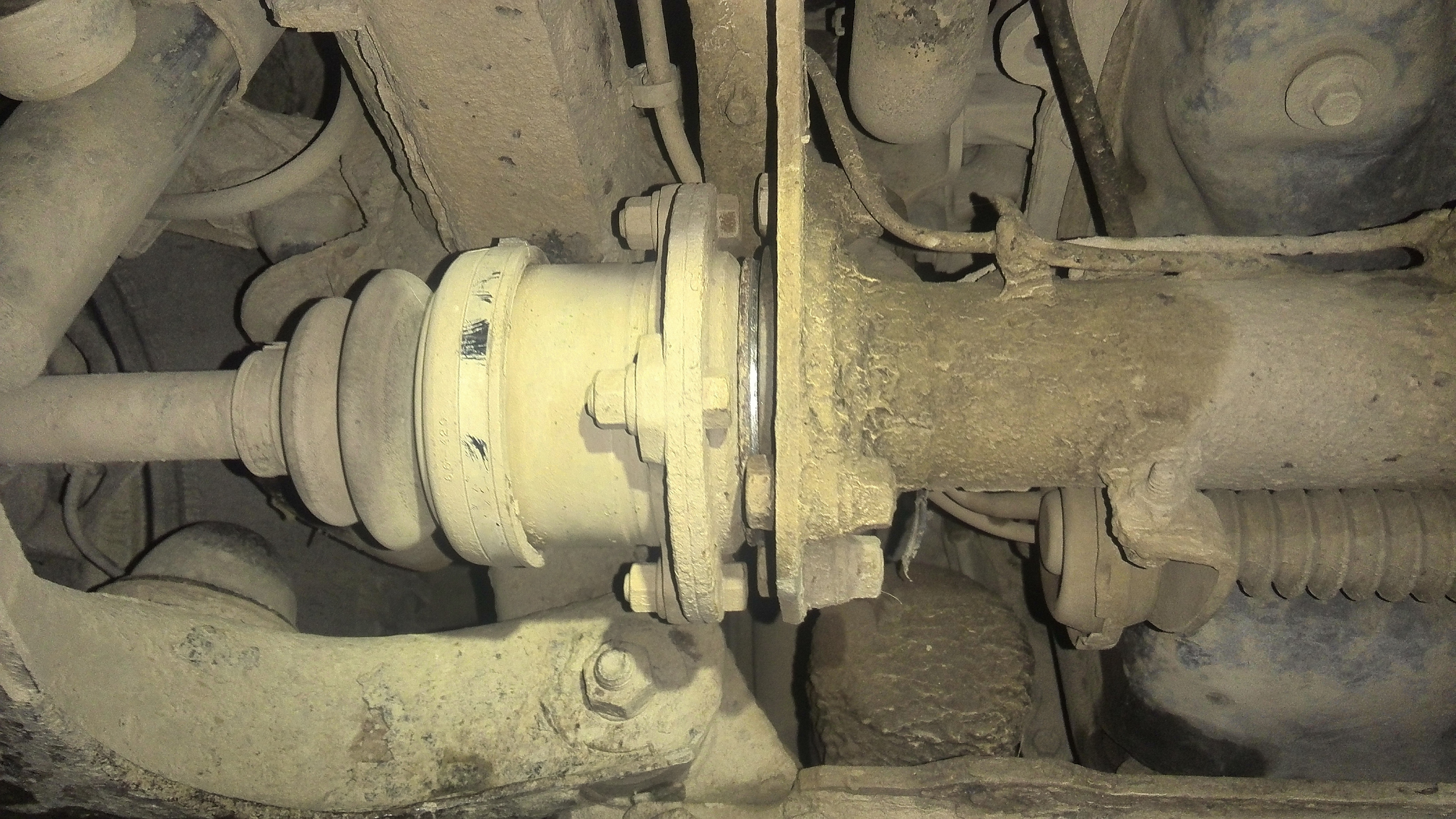

Коллеги!
Появился не понятный стук и вибрация. Залез под машину и обнаружил, что правый передний шрус болтается :( Снял защиту и увидел, что полуось живет своей жизнью (но вроде как из редуктора не выскочила). Видно какое-то кольцо между фланцам и шрус болтается вместе с фланцем полуоси. Кто разбирал этот узел, что это? Что искать на замену?

pashap писал(а):Коллеги!
подшипник и сальник.

4е гаечки открутил, кувалдочкой через черенок лопаты выбил ось, при установке не забудь сначала болтики на место запихать..

я и так вытащил болтики... но тут наверно у каждого может быть по разному...

Т.е. эта полуось как и у любой классики стоит на стопорном кольце в редукторе? Меня просто смутил механизм от суперселекта, думал вдруг там чего поломалось и поэтому такая беда.

Разобрал, но пока не смог вынуть полуось :( Пробовал и обратным молотком (сделал переходную скобу), и лебедкой....но полуось стоит на месте... Видимо сказывается "уничтоженный" подшипник, все таки несколько мм перекоса на стороне ступица оказываются приличным углом со стороны редуктора
