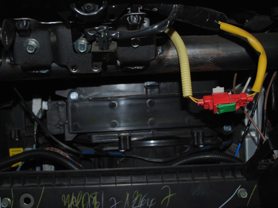

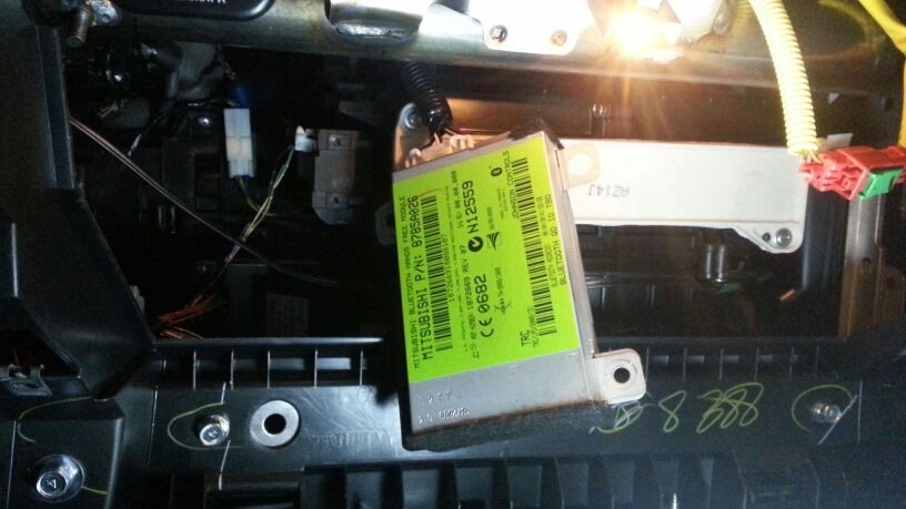

хочу доустановить блок USB+BT и даже купил штатный кронштейн 8785A012, но не могу понять как его закрепить -- если у кого-то есть фото, выложите, пожалуйста.

Устанавливал себе штатный блок ЮСБ-БТ на кронштейне. Фоток, к сожалению, не сделал. Но там все просто: снимаем бардачок, вынимаем пистон и откручиваем саморезы крепления пластиковой накладки и лезем вверх налево к неокрашенной металлической трубе под торпедой. К ней приварены две шпильки, на них и прикручиваем кронштейн с блоком. Потом втыкаем разъём. Как-то так.

Zau писал(а):Устанавливал себе штатный блок ЮСБ-БТ на кронштейне. Фоток, к сожалению, не сделал. Но там все просто: снимаем бардачок, вынимаем пистон и откручиваем саморезы крепления пластиковой накладки и лезем вверх налево к неокрашенной металлической трубе под торпедой. К ней приварены две шпильки, на них и прикручиваем кронштейн с блоком. Потом втыкаем разъём. Как-то так.
во-первых, благодарю за ответ;
во-вторых, что-то у меня не получается разобраться -- может на моих фотках подскажете где и как закрепить к трубе кронштейн 8785A012 ?

Извиняюсь! Шпильки на кронштейне!

Zau писал(а):Извиняюсь! Шпильки на кронштейне!

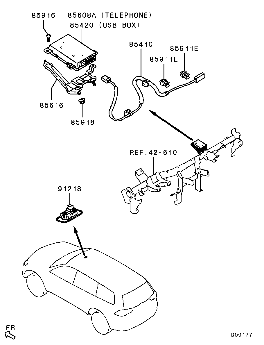

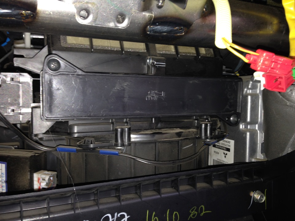

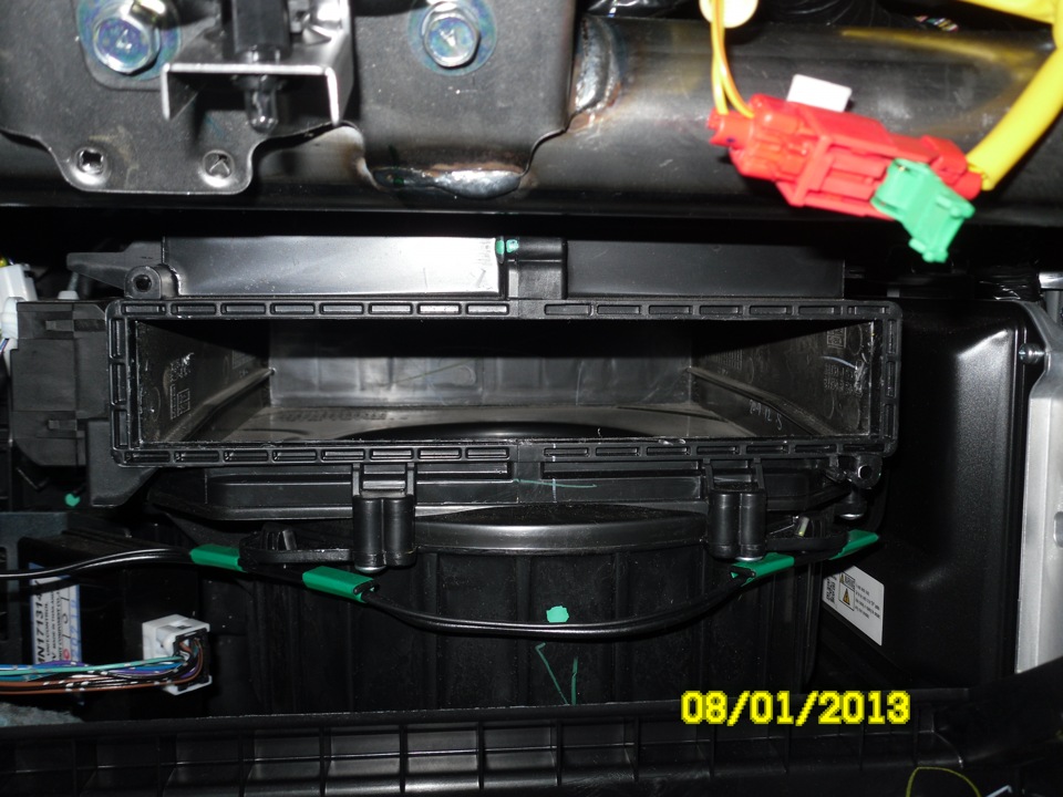

потеплело и попробовал снова добраться к трубе -- обнаружил всего одно ухо для крепежа на трубе. Я опять не там ищу или на моей трубе всего одно? У всех так или только старее 2013года?

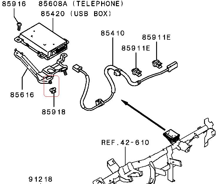

подскажите код родного винта 85916 на рисунке и родной гайки 85918 на рисунке. Можно ли ссылку на источник этого рисунка?
Заранее благодарю всех откликнувшихся

Эта картинка взята с сайта autodoc.ru. РЫНОК
ЕВРОПА
PAJERO/MONTERO SPORT(EUR/MMTH)
KH6W
GYPYL6Z
54 CHASSIS ELECTRICAL
54-570 MISCELLANEOUS ACCESSORY PARTS
Здесь и получите нужные партнамберы: MS440502 - гайка, MF453031 - винт.
