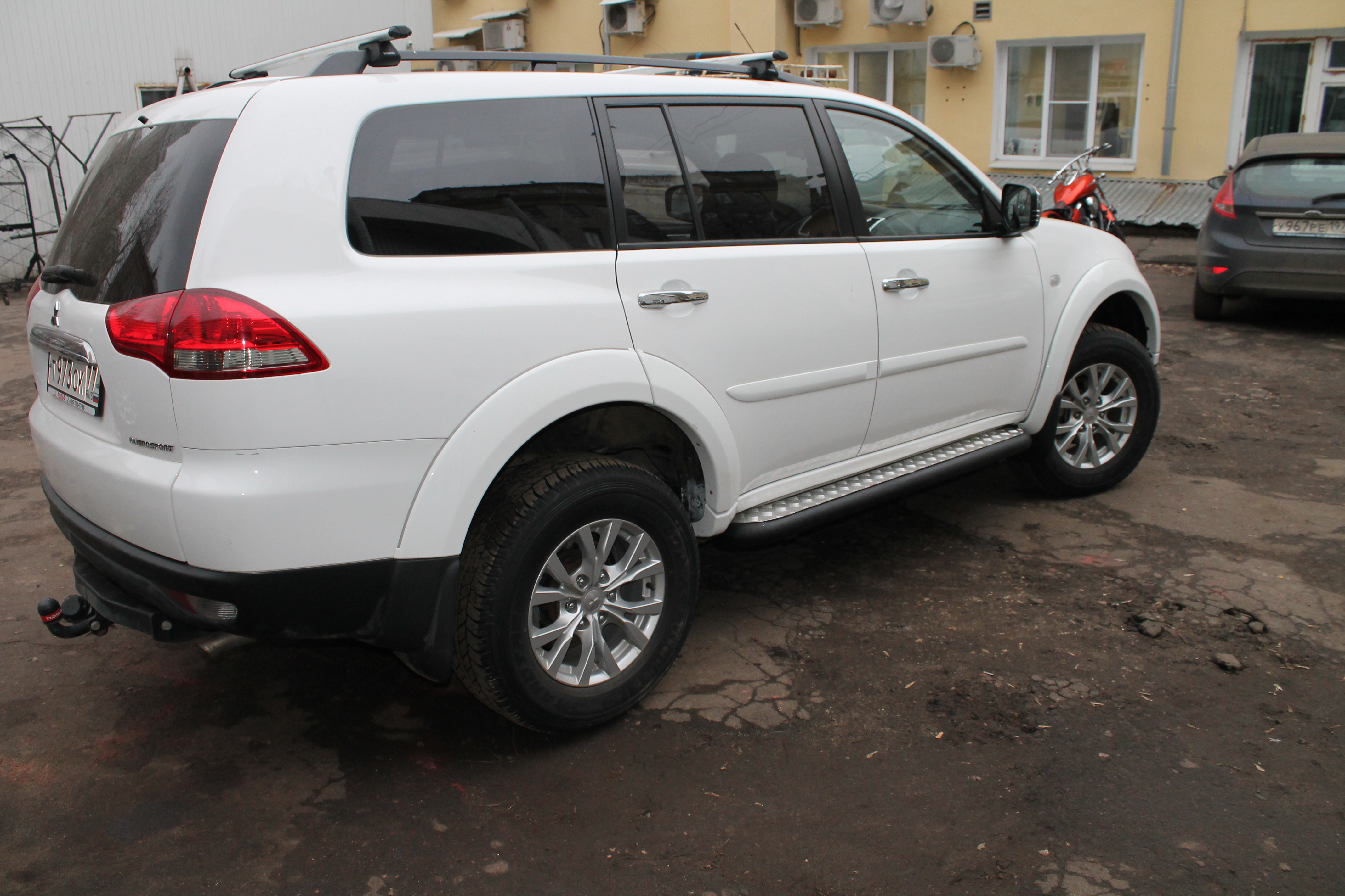

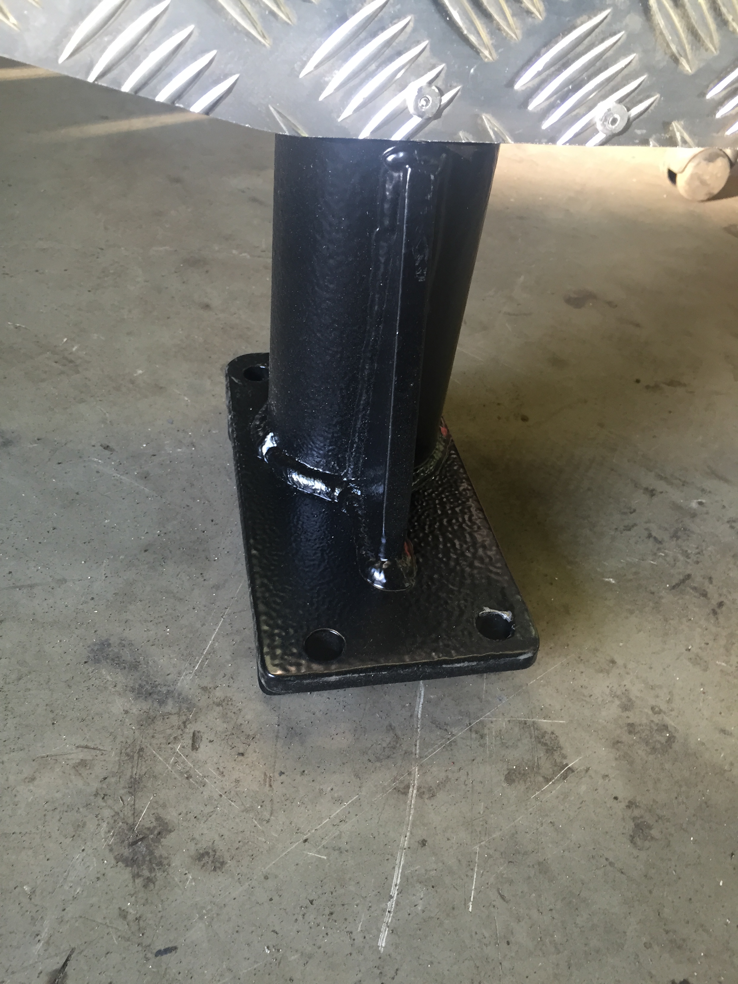

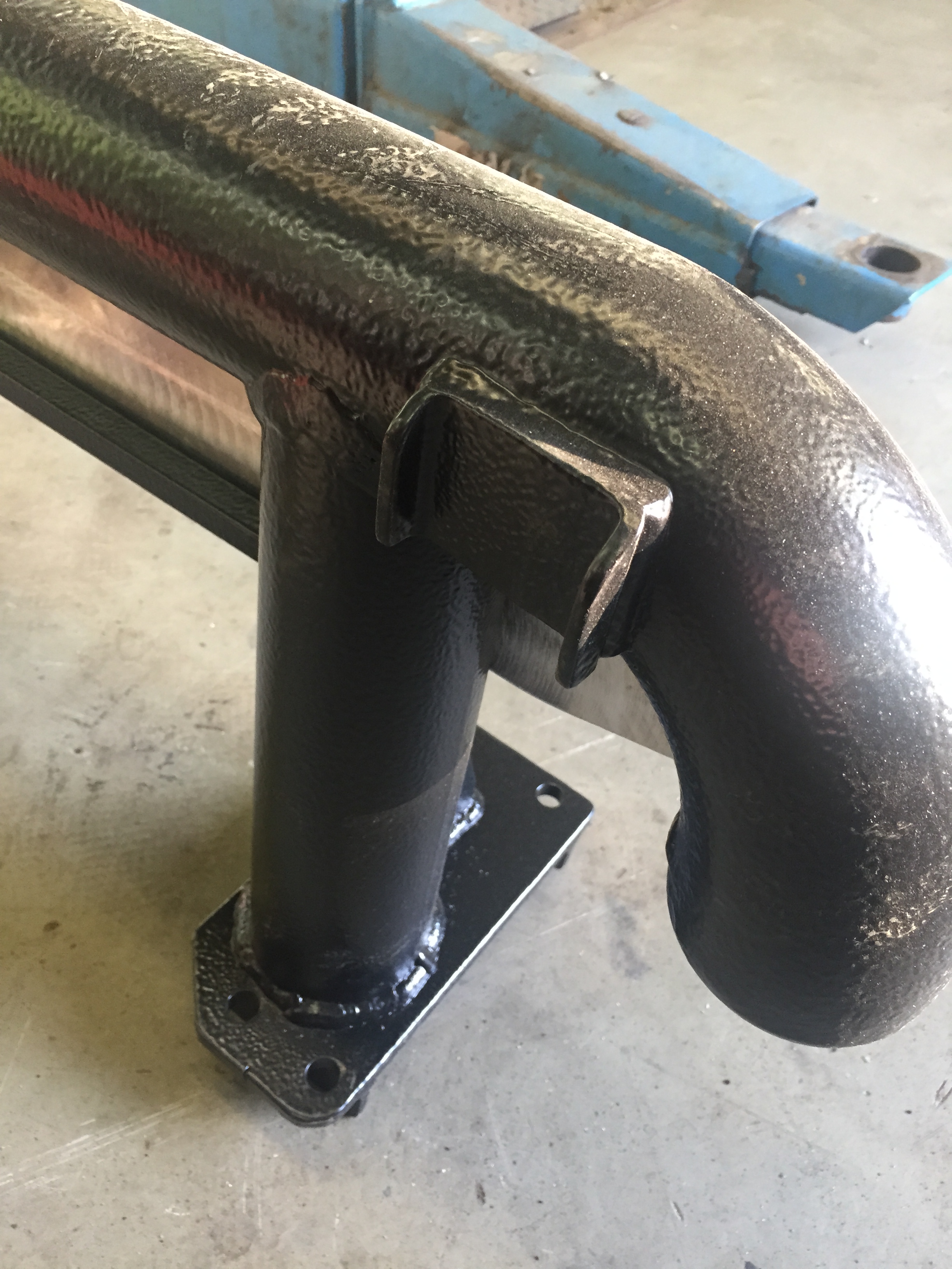

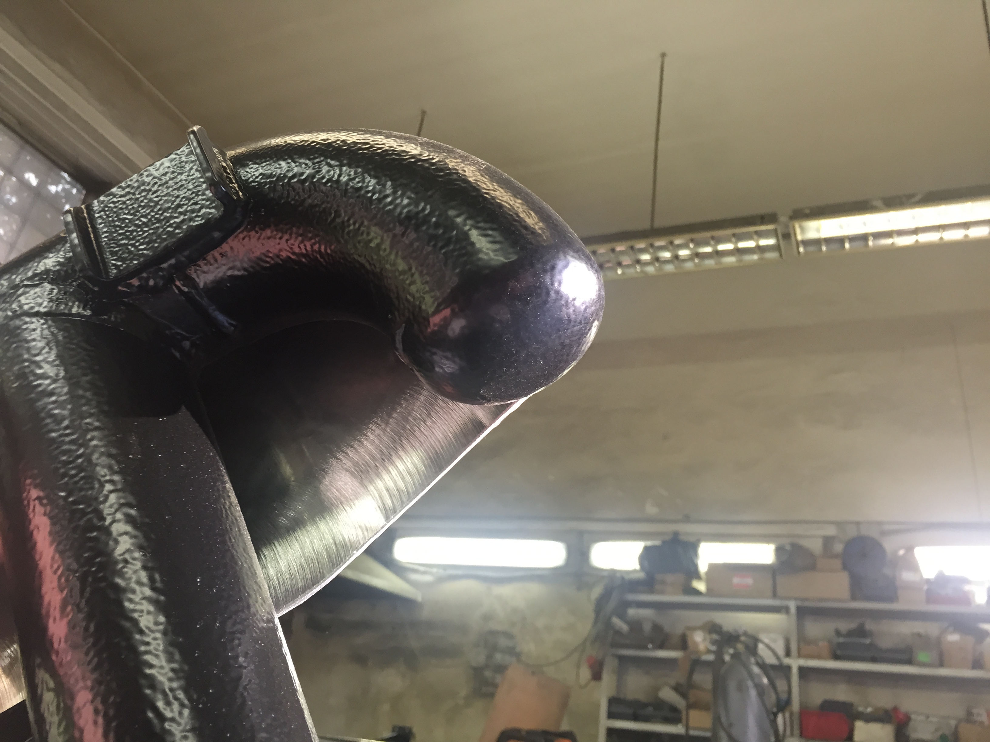

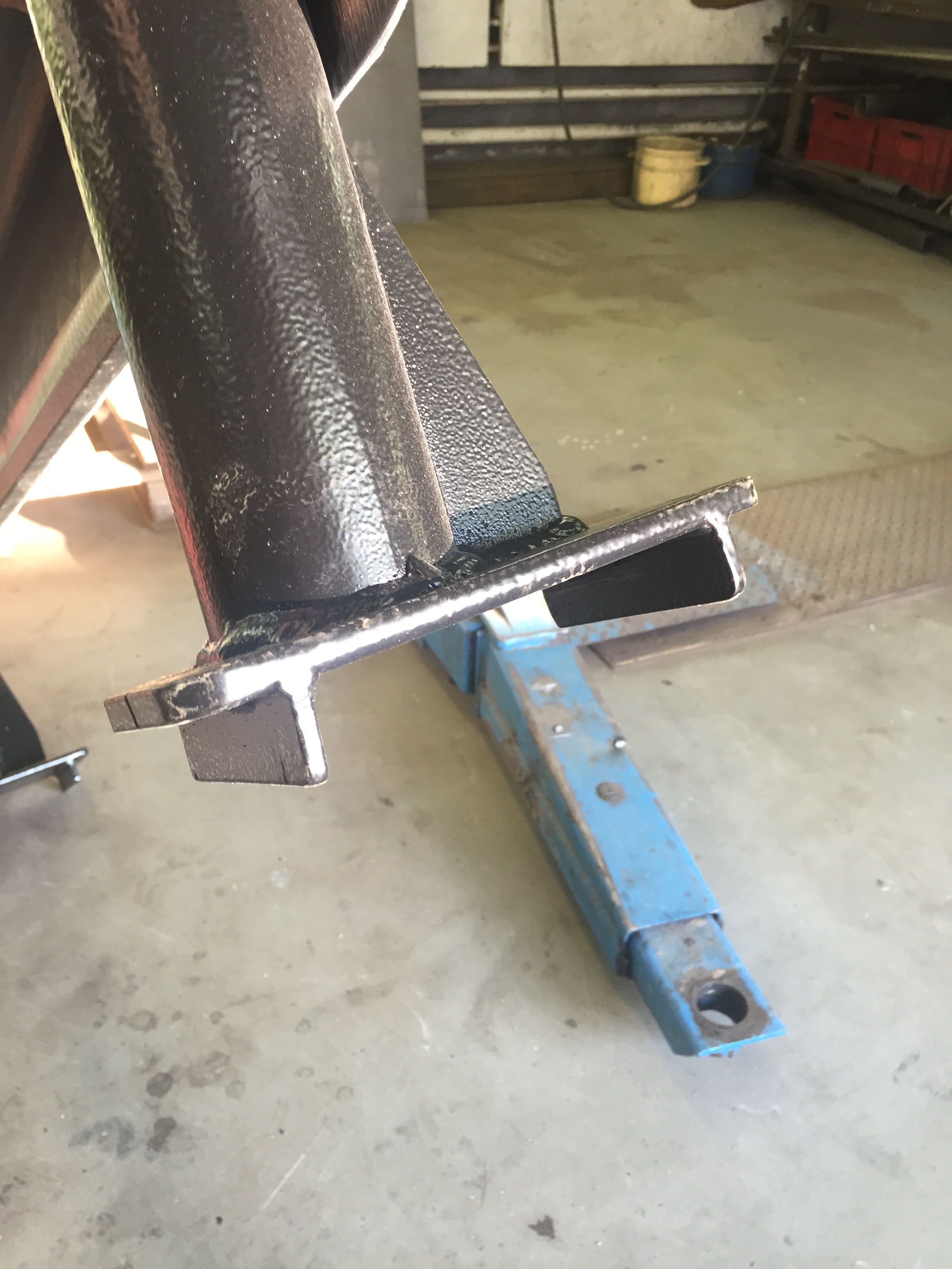

По нашему мнению пороги на внедорожнике должны быть более функциональны и устанавливаются не только для удобства впрыгивания джипера в салон его автомобиля или внедорожной эстетики. Пороги должны выдерживать подъем хайджеком, "раздвигать" деревья и кусты при движении по азимуту, защищать колеса автомобиля от ударов о деревья, камни и прочие препятствия.
При изготовлении порогов мы используем трубу 76*4, что дает необходимую прочность, отводы и заглушки тех же толщин и диаметров, усиливая все это укосинами из 10-ти мм полосы. Порошковая окраска не портит внешнего вида автомобиля и сохраняется достаточно долго.
Все наши пороги крепятся в обхват рамы, если это невозможно конструктивно (например Pajero IV), то мы изготавливаем крепления и используем штатные отверстия в раме.

Ширина порогов какова, не большевата труба, зависать будет на них еще раньше штатных? Не вся информация однако, цену я тоже не увидел. (эт я наехал).

Втулки на болты не помешают.

А зачем?Саня писал(а):Втулки на болты не помешают.

Вопрос инженера или гуманитария
- МШУ
- Сообщения: 28930
- Откуда: Moscow
- Благодарил (а): 91 раз
- Поблагодарили: 515 раз
Re: Силовые пороги

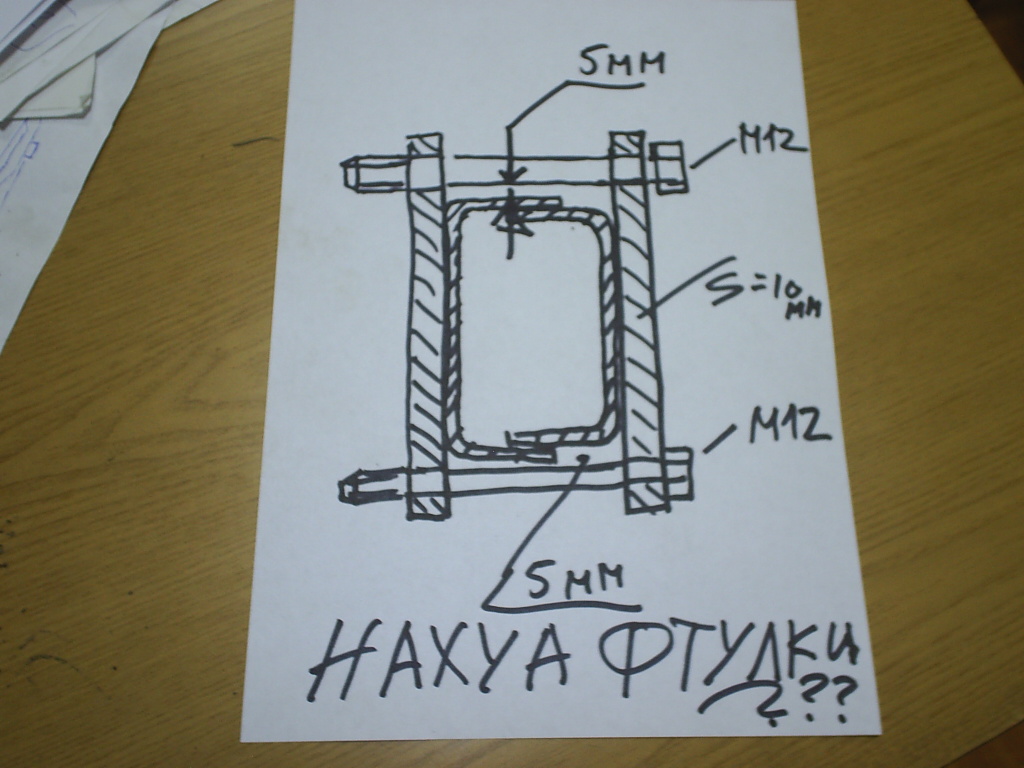

Cаня,как инженер-технолог бродильных пр-вСаня писал(а):Вопрос инженера или гуманитария
Абясняю:
а) их длину оооочень сложно "поймать"
б) момент затяжки болтов уйдет на втулки,а не на прижимание подпятника порога к раме
в) со временем,при растяжение болтов ,появится люфт на раме.
В конкретном случае,без распорных втулок ,имеем постоянный натяг болтов....
Если ты про то,что можно продавить раму,то это не тот случай,бо поверхности соприкосновения подпятников и ответок большой.
Не согласен,ОК,рассмотрим на примере рессорной подвески :
Стремянка знаешь ,что такое ( не та на которой потолок ремонтама делают,а П-скоба,с резьбой)))))
Так вот,ты где нить видел,чтобы стремянка держала пакет рессор через распорную втулку?
Ваще риторический вопрос
Ессно,некоторые уродцы крепят пороги на стремянки,но идея швах,бо из за малого сечения,стремянка продавливает раму,ну и тянется со временем тоже мама не горюй.
Лёх,Топор,с тебя лайк
ЗЫ А тебе чо,Бауманец распорные втулки на крепления порогов поставил,типа сумничал?
неее,точно зря! Пластины крепления из s=8 мм имеют упругую деформацию,за счет которой и держится натяг.

1.сложно, но нужно.
2. Китайские потянутся.
3.за 5 лет не подтягивал, не болтались.
Бауманец сделал нормально, вопросов нет.
Так убирайте все втулки, начните с подушек кузова.

Да и двух точек крепления мало, тут можете доказывать, что угодно.

Ты не употреблял часом ничего с бродильного производства?!МШУ писал(а): Cаня,как инженер-технолог бродильных пр-в,скажу,что распорные втулки в подобном случае не нужны.
Абясняю:
а) Кто сказал что буде легко.
б) Это вообще что то новое. А приворачиваешь ты прости что, порог или втулку? Сам то понимаешь что сказал?
в) Ну это как затянешь. Да и по твоей теории чтоб натяг оставался рама должно пружинить, тоесть возвращаться в исходное положение после деформации. Такого увы нет.
Ну и про стремянки улыбнуло. Ты давно на рессорную подвеску смотрел. Где в ней есть сминаемый элемент?

Пример не в кассу: на подушках стоит распорная втулка для того,чтоб пневмой или мега сильный чел с трещеткой ,из (условно) 30 мм не утянул до 20 мм.Саня писал(а): Так убирайте все втулки, начните с подушек кузова.

а) тупо ширина сечения рамы минус 3 ммSNOOPER писал(а): а) Кто сказал что буде легко.
Правда есть ещё стремянки которые держат грузовую платформу на шасси грузовика. Так там чтоб натяг был по возможности постоянный и не сминало раму, кузов на раму устанавливают через деревянную проставку.
б)ты сдавливаешь распорную втулку и если она слишком длинная( условно равна ширине рамы),то порог не бедет держаться
в)пружинит не рама,а крепежная пластина порога.

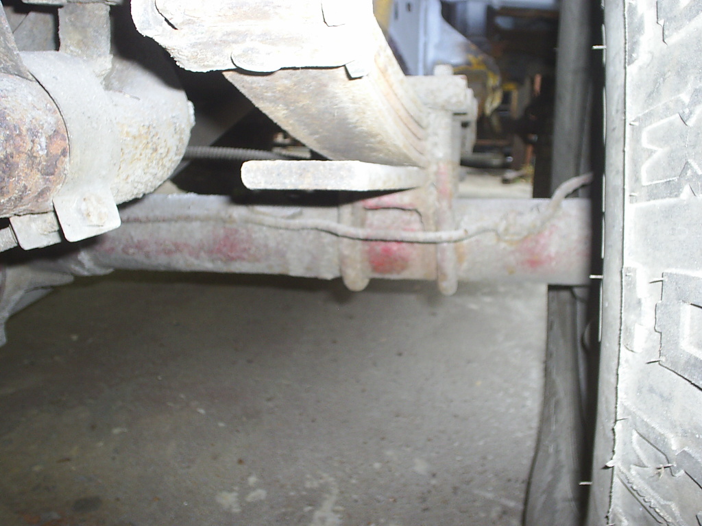

Про рессорную подвеску,специально подорвался сфоткать- и где распорные втулки?
Где продавленный чулок моста?
PS на сузуки самурае,таки да,под стремянками подложено "полутрубие",но там стенка чулка около 2 мм.

Какие втулки вы ставите? Толщина стенки интересует, может правда надо

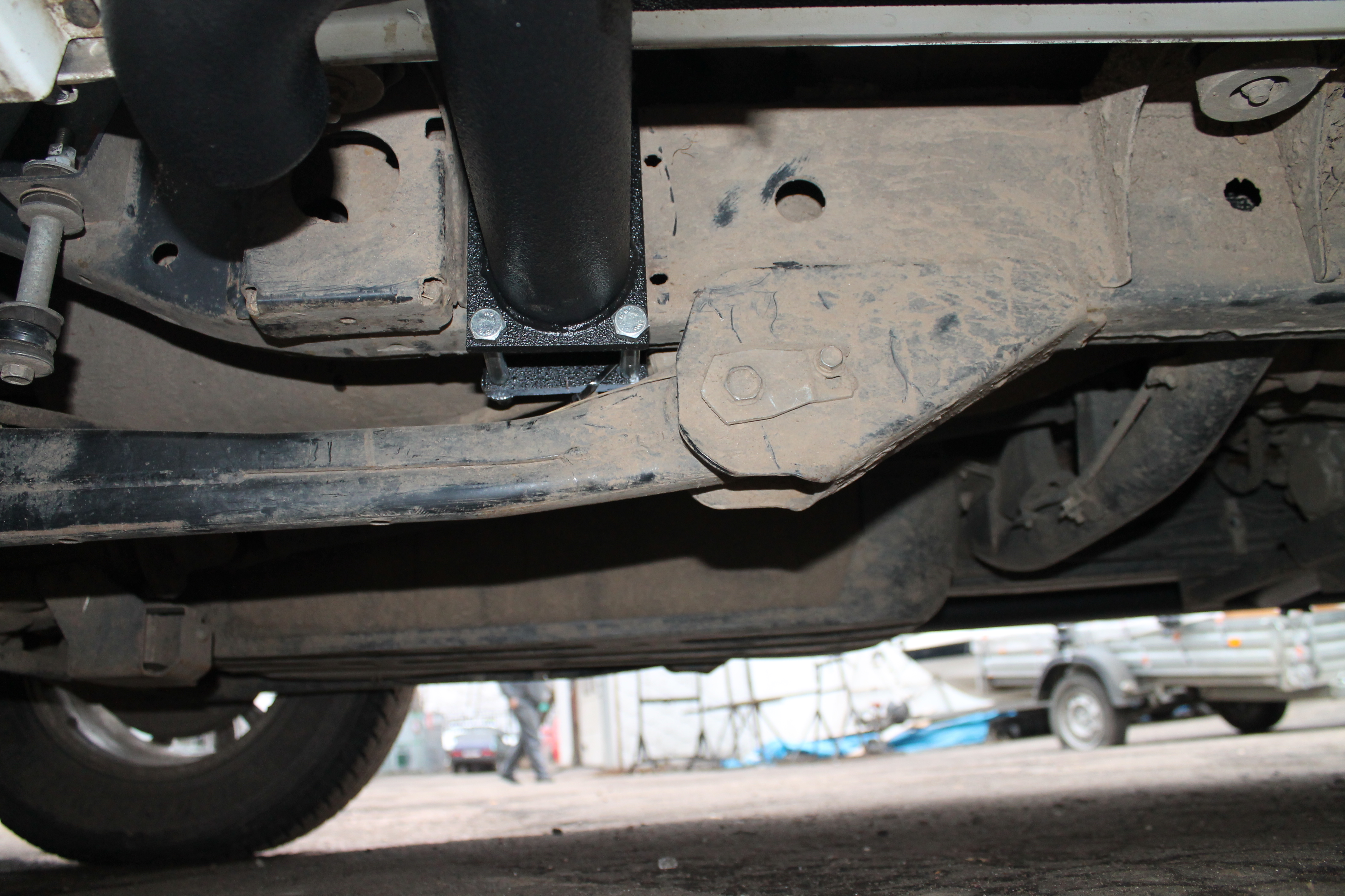

Ну при таком креплении втулки точно не нужны.
Они нужны если крепить через раму. Как маятник или рулевой редуктор.

Саша, а еще в космостроение и в разных всяких других случаях используется до хуа всего интересного, но мы это тут не обсуждаем.
Где написано про то что мы сверлим раму???

А зачем её сверлить, если есть готовые дыры.DJTopor писал(а):Саша, а еще в космостроение и в разных всяких других случаях используется до хуа всего интересного, но мы это тут не обсуждаем.

Дыры готовые в других местах, а тут технологические отверстия!))) не удержался)))
Пороги прикрепить, Саша, это не проводочки просунуть и судя по твоему предложению о крепеже со втулками, ты сильно не в теме.
Учить тя, тока портить))) опять не удержался)))
А по теме: мы не сверлим раму и не ставим трубочек, потому что это беспонту - согнуть 12 болтом 10-ти мм полосу с рычагом в 2 мм - не реально!
