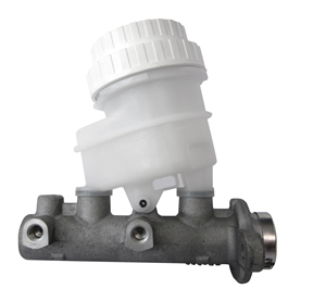

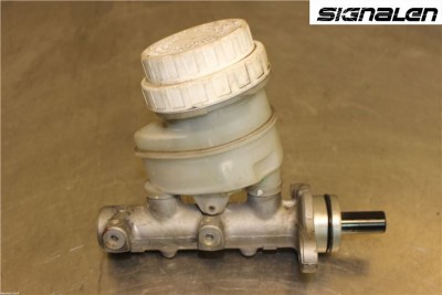

У вас из поршня направляющая наружу торчит, а подешевле без. Насколько корпуса одинаковы - это скажет тот кто оба видел.
Вот ваш Вот подешевле

Спасибо.
Я просто думал, может, разница в ГТК связана с тем, что где-то сзади барабаны, а где-то диски...
Был в Химках у Dr.Motor, по интернетовским фоткам классифицировать затруднились....потому и взываю к коллективному разуму.
