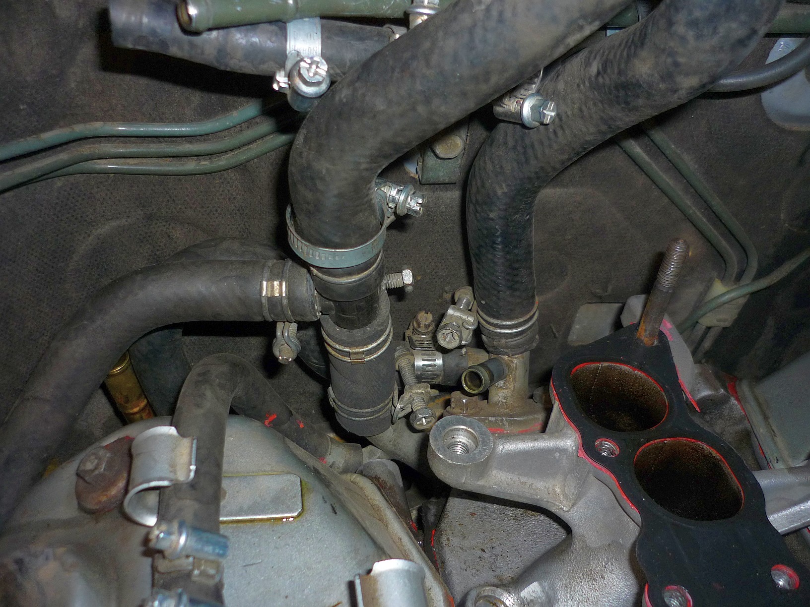

Ребят, все в порядке поставил мотор открутив бублик пугаясь ваших сообщений!Может кто подскажет как обе печки подсоеденить,не помню схему подключения,а мотор с коротыша торчит два шланга из мотора, а на печки четыре !Сильно не ругайтесь только стал поджероводом и толком ни чего не понимаю,просто 2 шланга из мотора а четыре на печку может схемку какую,в книге не нашел(либо дебил либо одно из двух)помогите!!!!А кстати печки 2 так как длинная база)

Re: Хелп не садится мотор на коробку 6g72 12 valve!!!
Вот, если поймёшь...
