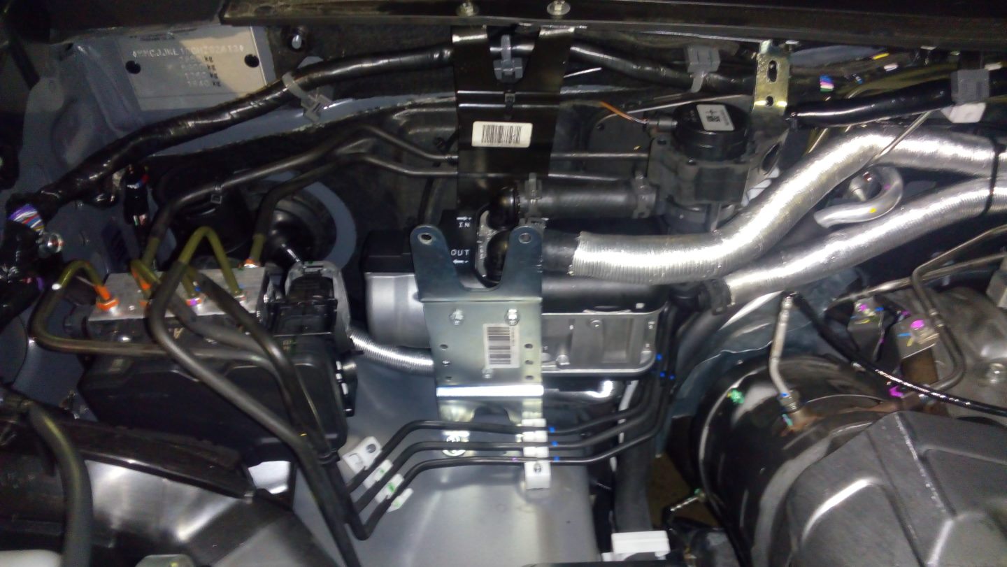

Попробовал вкорячить Эво 5кВт в новую Эльку.....
Перед установкой виделось лишь два варианта. Либо как сделал, либо в передний бампер.

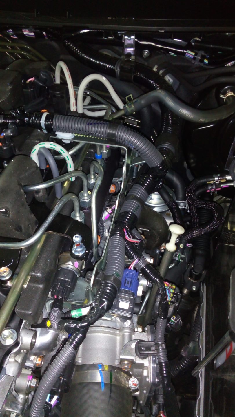

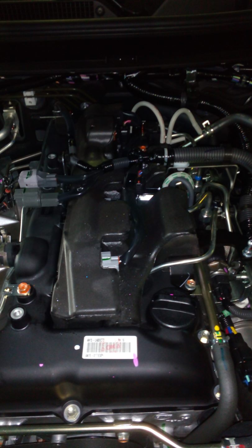

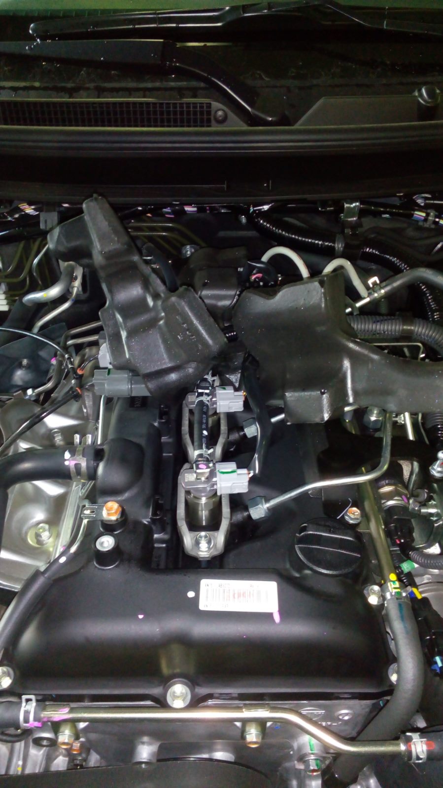

Да, небольшое отступление. Что особенно понравилось у нового движка:
Шумоизоляция ДВС)) Крышка очень щедро проклеина изнутри и на клапанной сурьёзная упаковка))

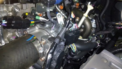

Форсы теперь в моментальном доступе.
Свечи накала в моментальном доступе, с *модными* быстросьемами проводки.
Что особенно не понравилось:

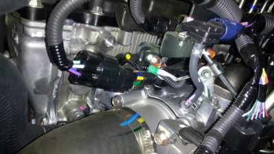

Клапан ЕГР находится в очень и очень не удобном месте.....
Теплоэкраны апсолютно не обработаны и имеют кромки- острые в буквальном смысле, как лезвия. Чуть палец не отрезал :razdrajen: :]:-O: :nezl6:

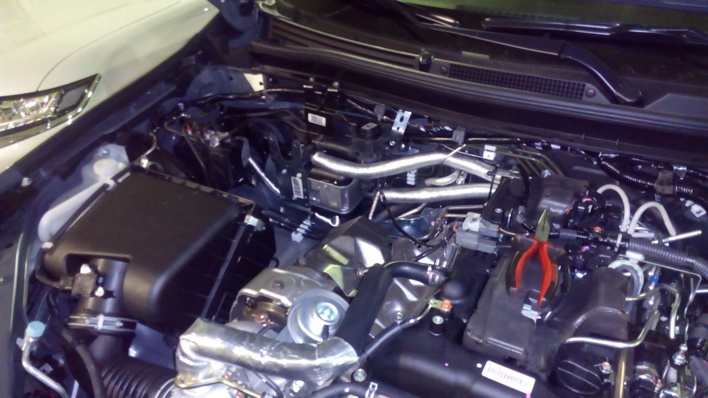

Ну а подогреватель, вот что вышло :*PARDON*:
Кронштейны крепления- оригинал из комплекта и доп немного другой оригинал.

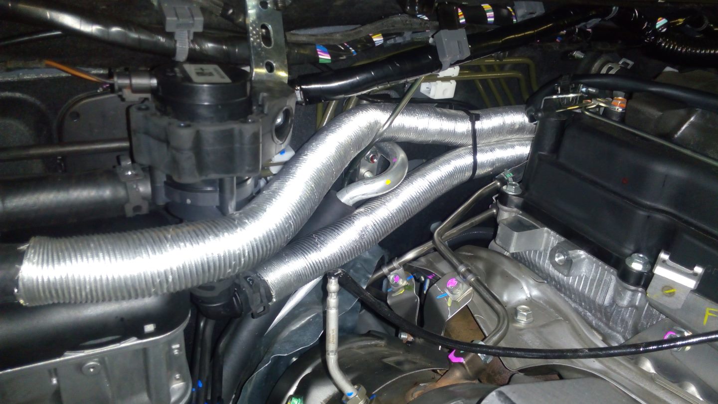

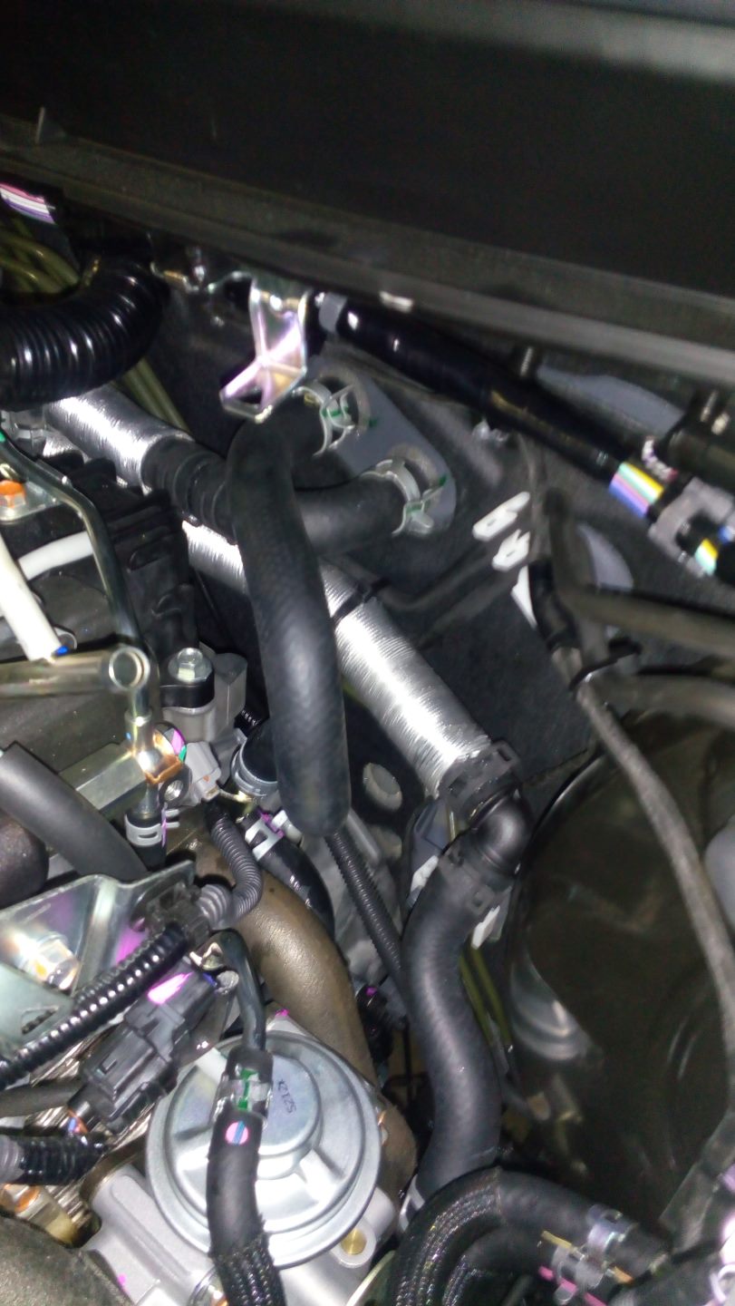

Топливная и проводка протянуты по жгутам под стеклоочистителем. Шланги ОЖ в термобрОне защите, прокладывал так, чтобы максимально избежать касаний двс и любых опасных штук( в плане перетирания)
Подача подогретой жижи идёт непосредственно в блок климата.
Выхлоп решил так:

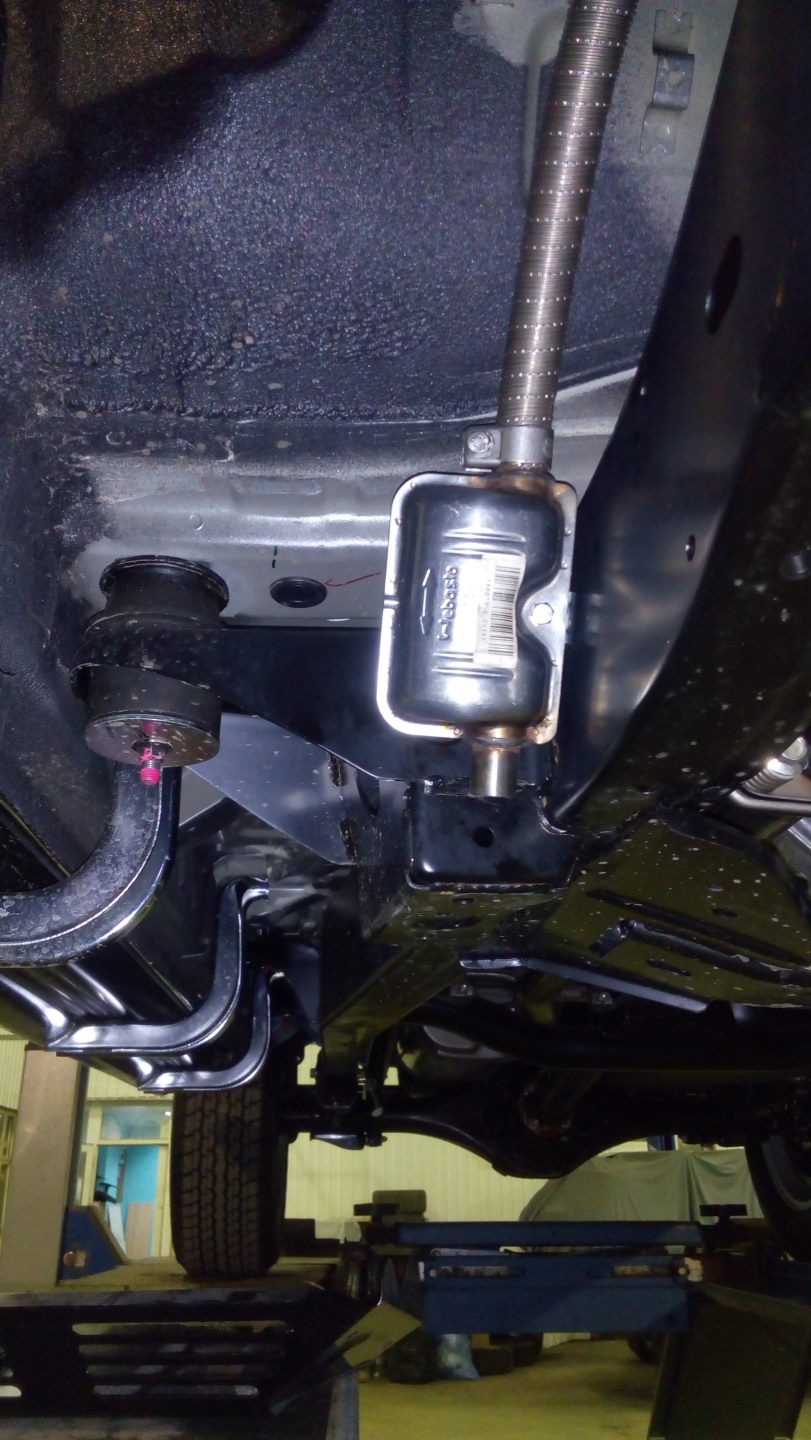

На выходе из подогревателя на трубе терморукав. Глушак жёстко закреплён к раме в штатном отверстии с закладной гайкой.
Топливную пока протянул(по левой стороне рамы) только ДО бака. Немного не успел ::-(:
Проводку в салон тоже не затягивал...
Как то так вот :*PARDON*:

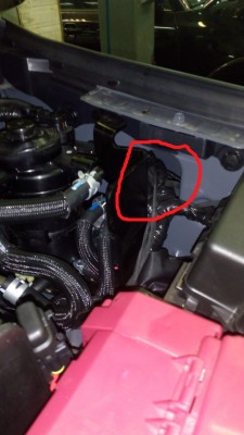

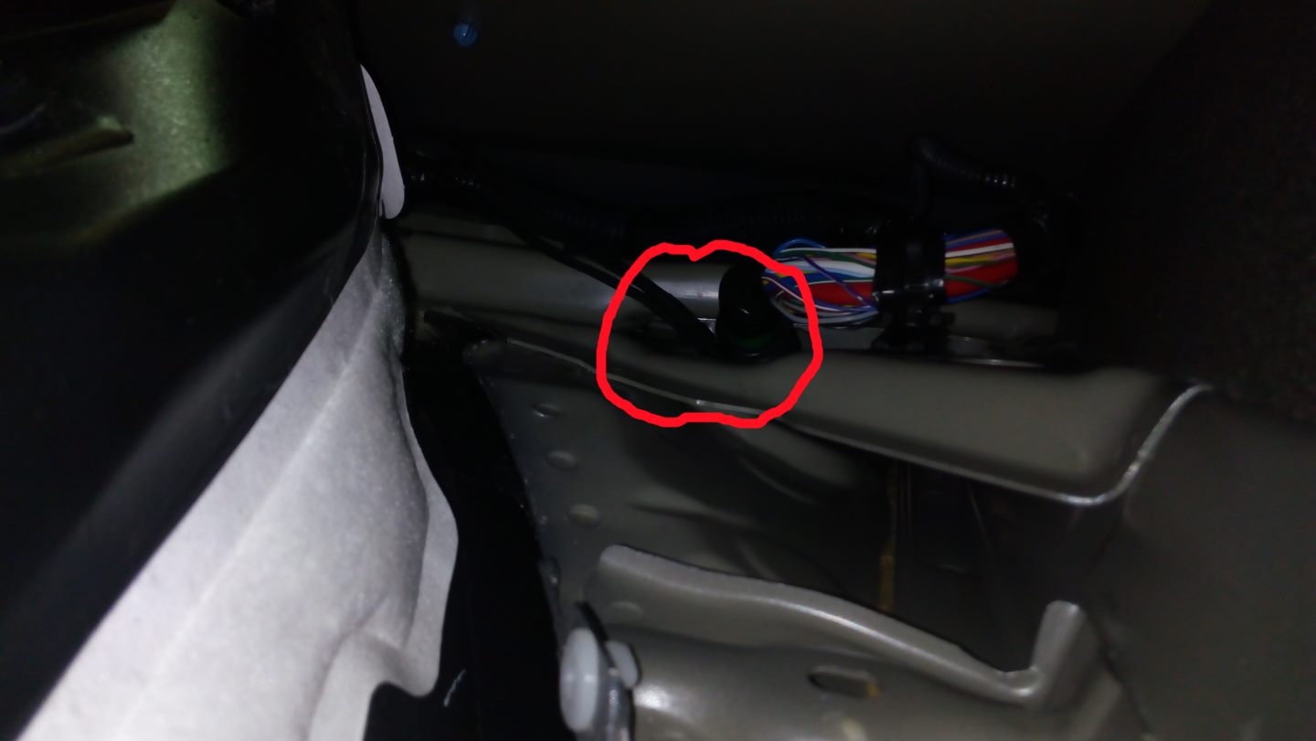

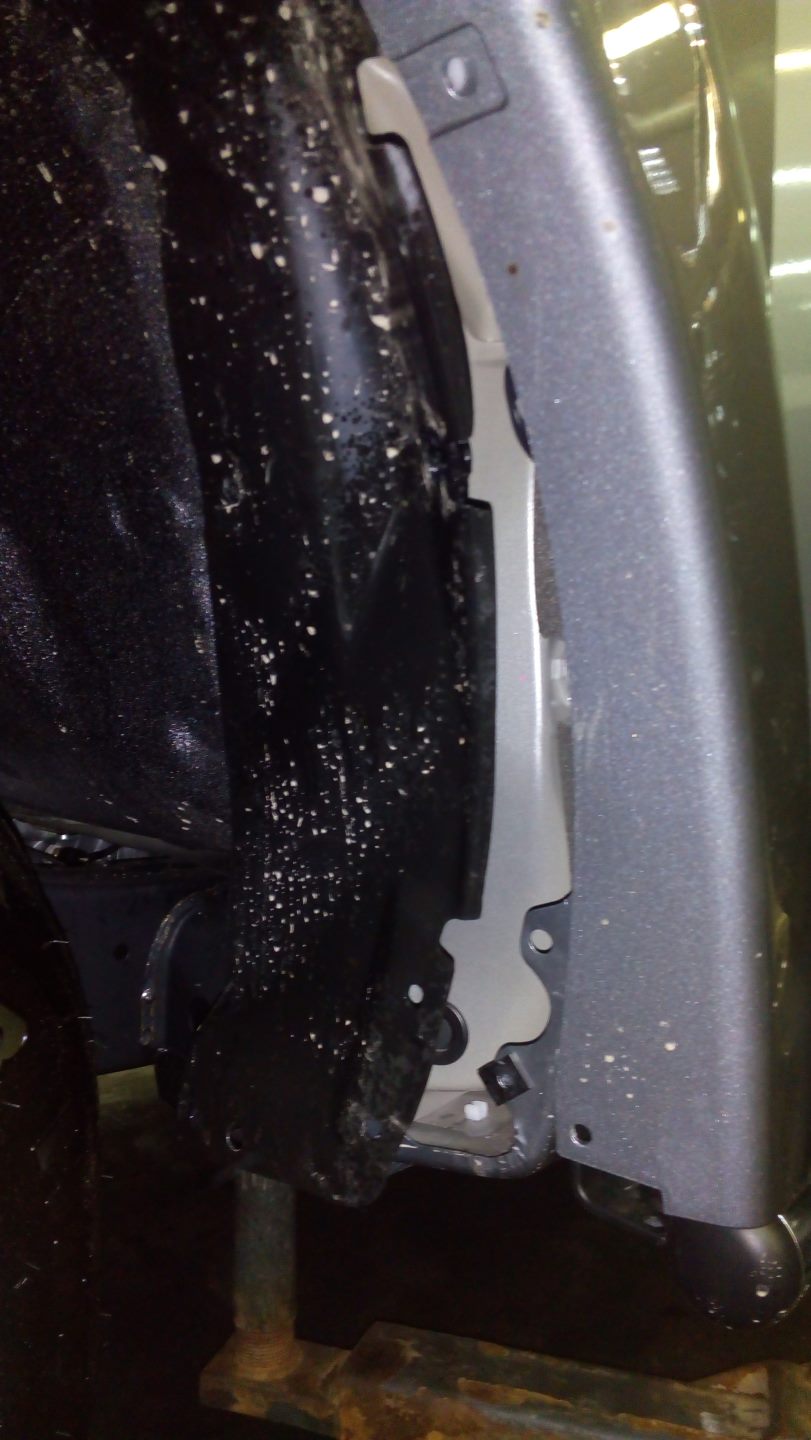

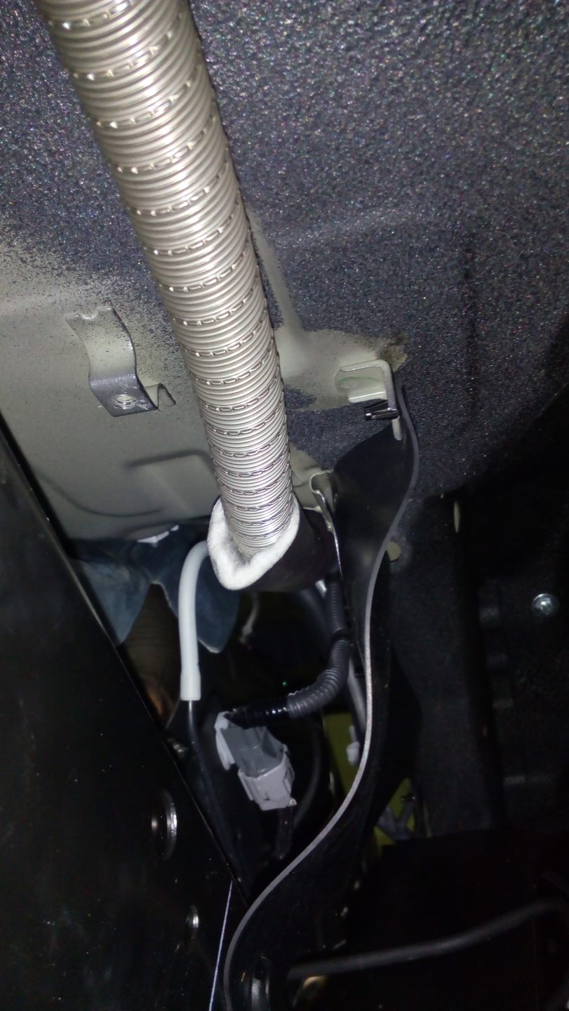

Проводка в салон протянута через левое крыло...

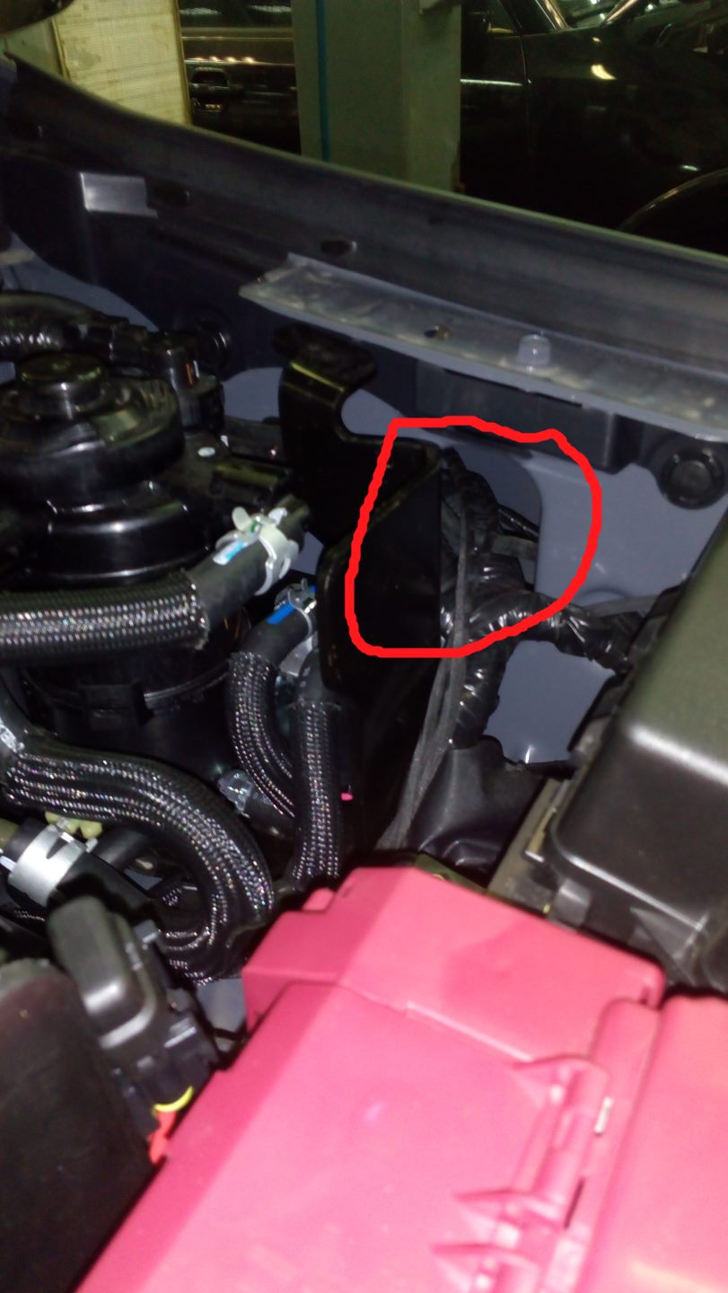

Заходим в крыло у топливного фильтра
Нужно частично открутить штатный локер и расширитель.....

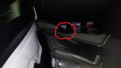

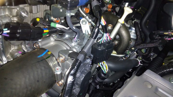

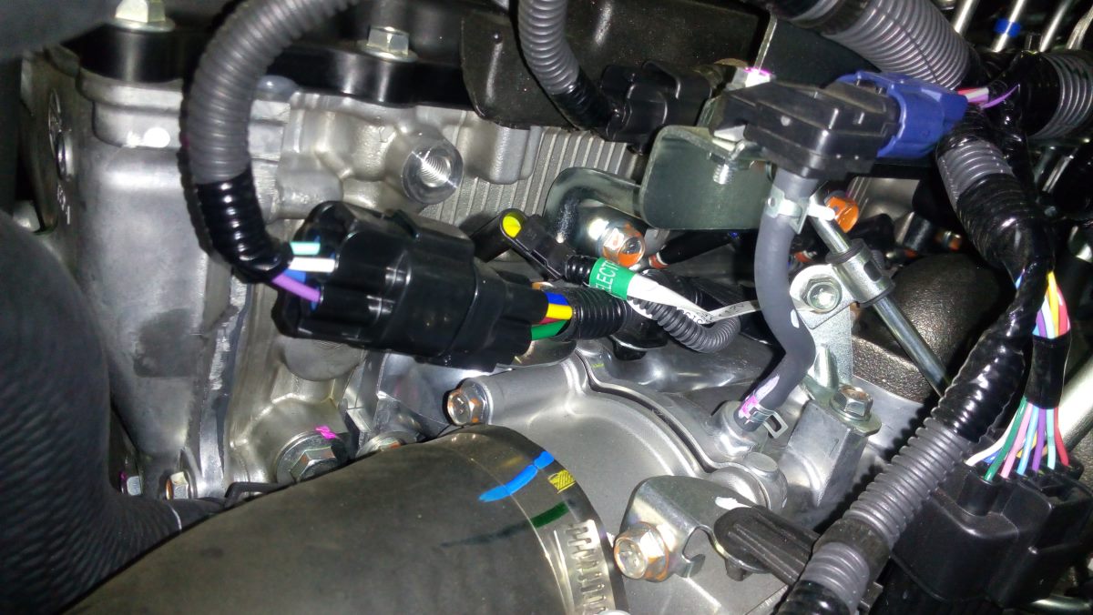

Наверху арки есть штатная резинка под родной жгут. Пропускаем провода через неё...

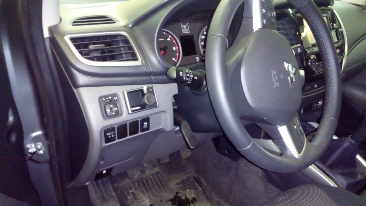

Подключение к климату в моём случае было не возможно из-за отсутствия какого-то дап.блока, чтоб подружить подогреватель с печкой. Установлен обычный мини-таймер.

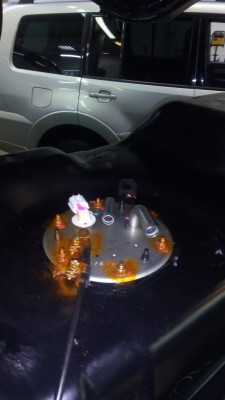

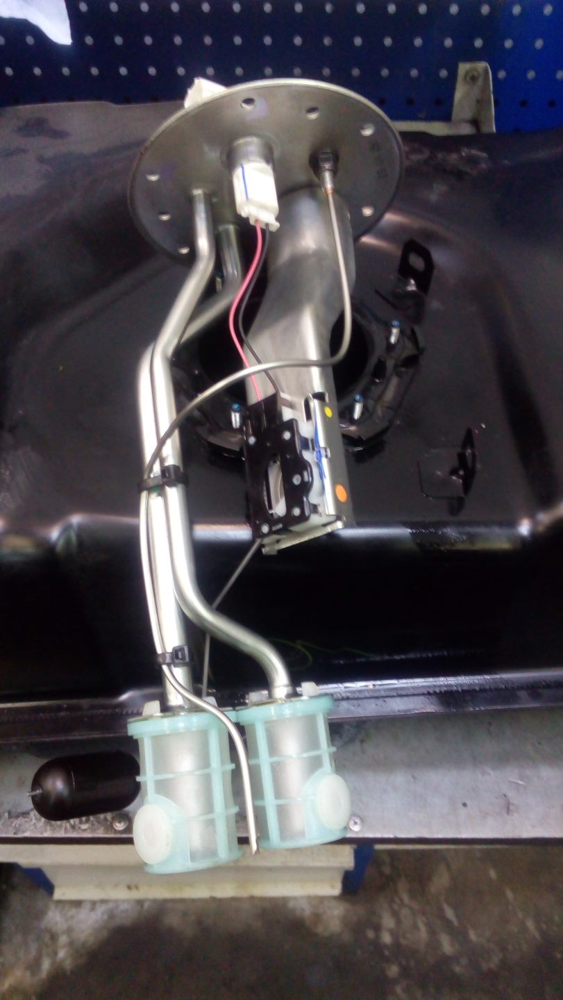

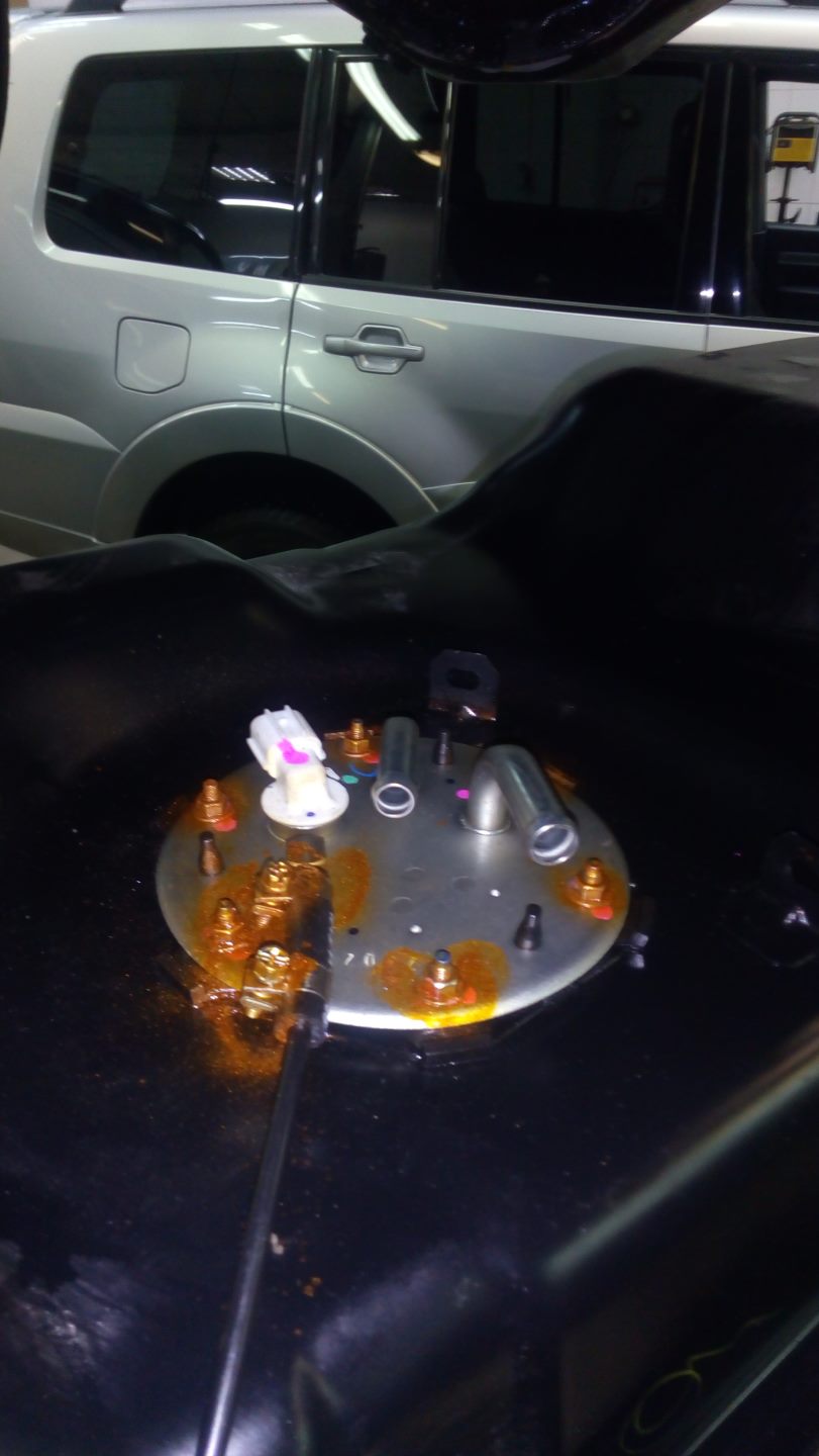

Топливо. Забор из бака.

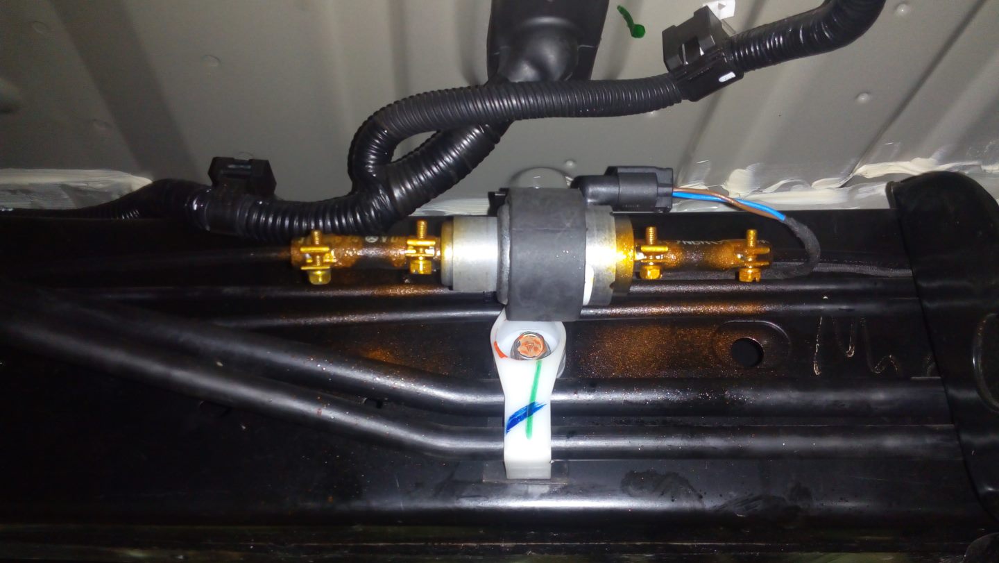

Насос закрепил на пластину, прикрученную штатным болтом под штатный кронштейник трубок. Между траверсами бака и РК.
