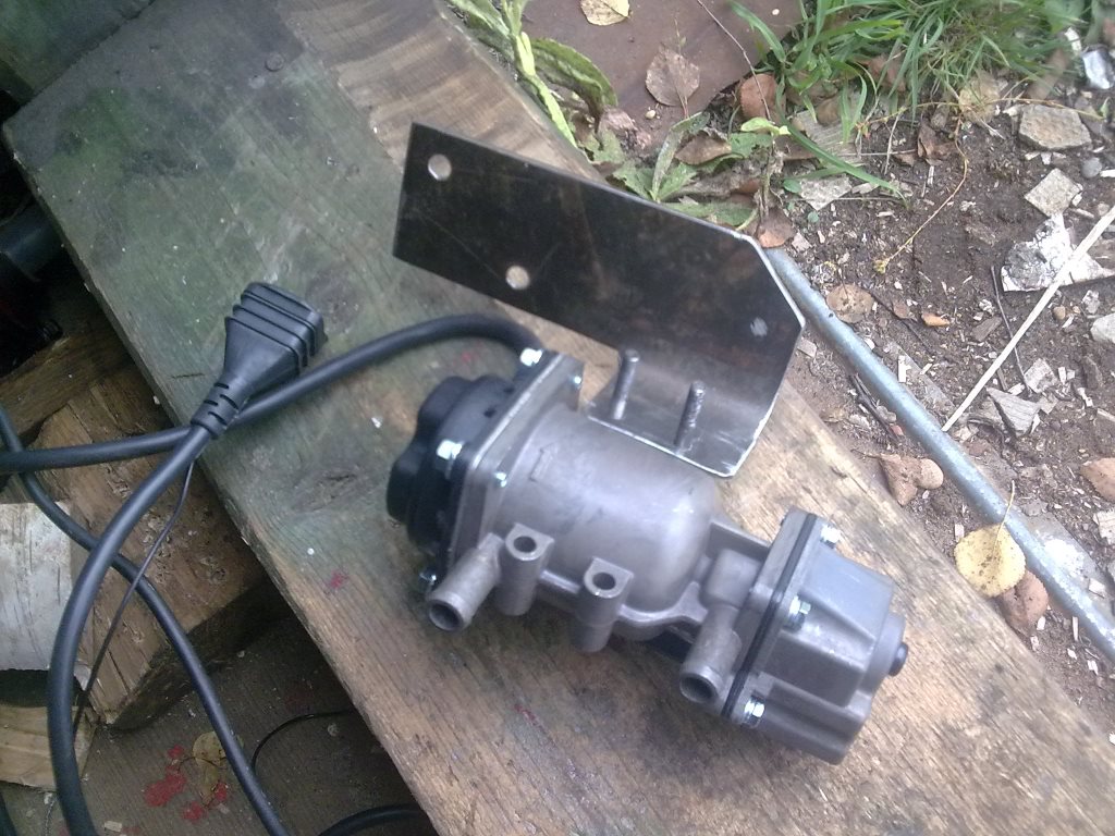

Re: Северс+ с помпой
вчера то же прикупил Северс+ с бамперным разъемом
завтра буду устанавливать
по паспорту установка вертикально помпой вверх
в связи с этим вопрос, кто сам ставил, где наиболее подходящее место крепления?
пока увидел с левой стороны спереди ниже расширительного бачка ближе к двигателю есть место, но там трубки кондея мешают
кронштейн заводской однозначно придется гнуть
и про бамперный разъем, как он по герметичности? вроде защита от брызг со всех сторон по стандарту
или все же некий презерватив стоит надевать?

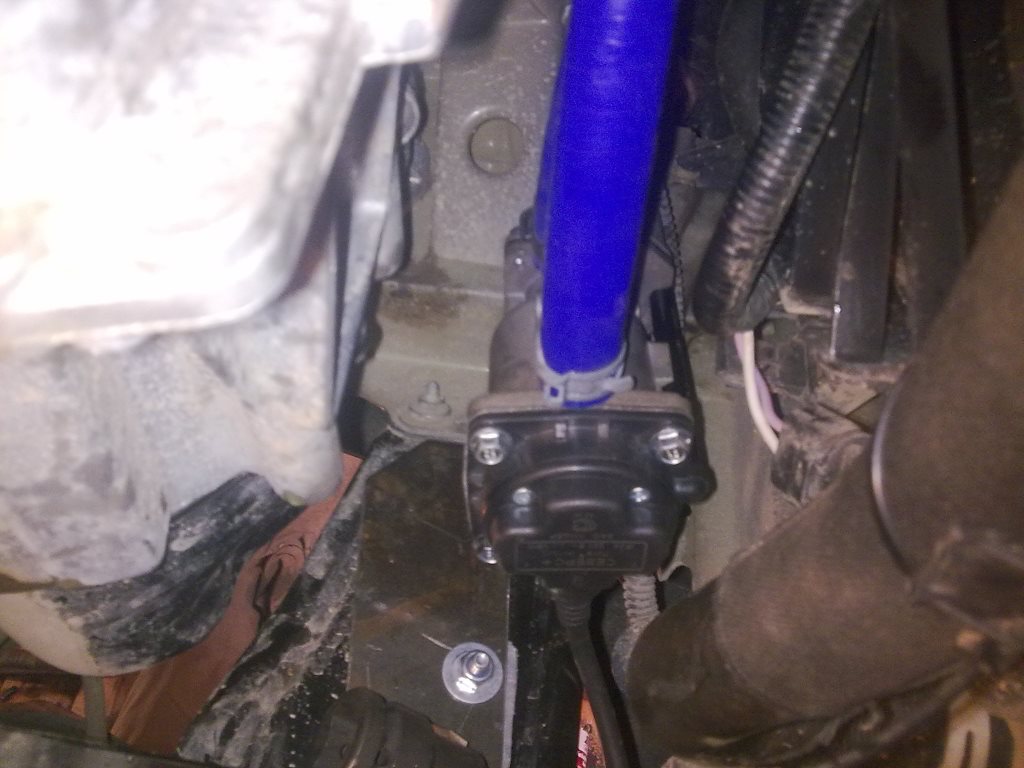

за прошедшие выходные Северс + был установлен
для этого снимал аккумулятор, фильтр топливный, вынимал щуп
место установки - слевой стороны внизу, штуцерами назад
кронштейн был изогнут в виде перевернутой буквы П и закреплен к кузову через штатный винт крепящий тормозные трубки под блоком АБС
самое сложное - проложить шланги так, чтобы они не изгибались, чуть покруче изгиб и шланг перегибается
бамперный разъем решил к слабому пластику не крепить, т.к. соединения тугие
оставил под капотом, еще не закрепил
утром при -1 включил на 30 минут, двигатель прогрелся приблизительно до 45 %, из печки сразу дунул теплый воздух
остается сколхозить розетку с таймером
